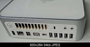

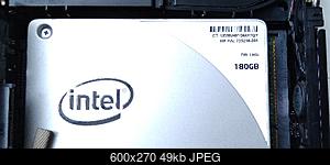

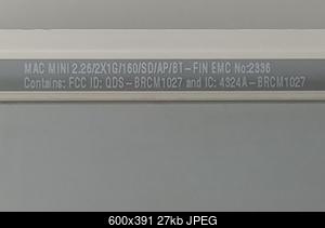

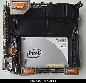

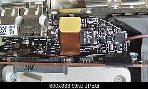

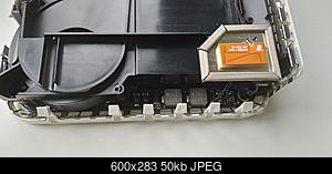

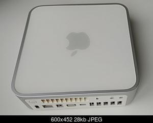

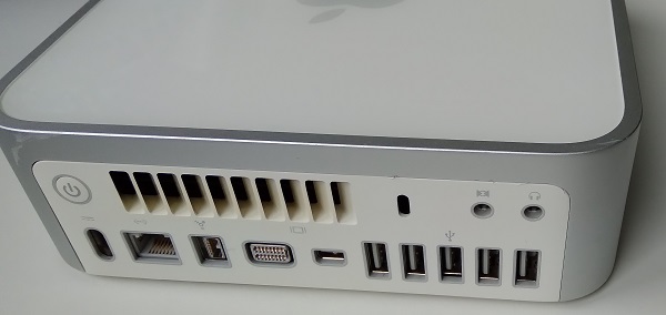

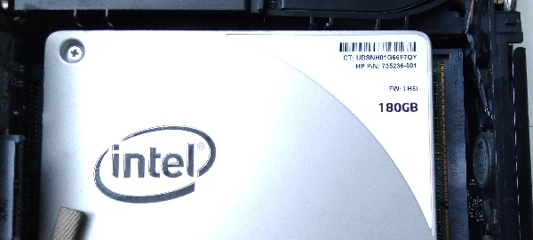

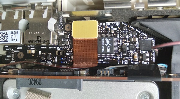

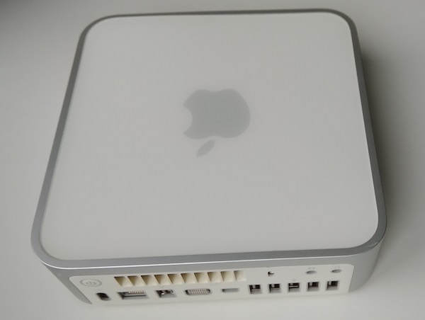

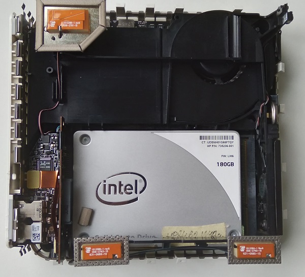

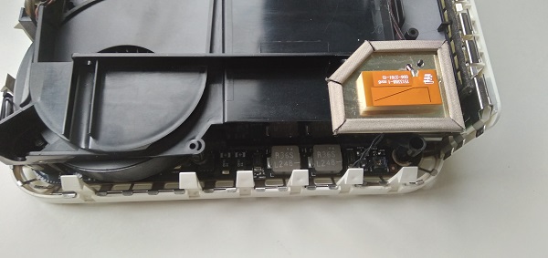

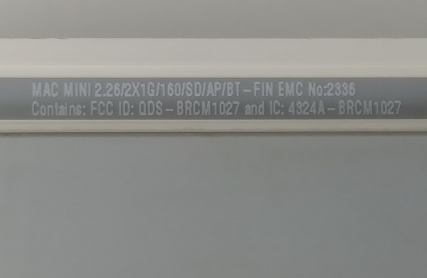

Речь о Mac mini Model A1283 (2009 г.), в виде транспорта для проигрывания хай-реза, с установкой в авто. Процессор Intel Core 2 Duo с тактовой частотой 2,26 ГГц, 4 ГБ оперативы, SSD на 180 ГБ, 5 портов USB 2.0, графический процессор NVIDIA GeForce 9400M с памятью DDR3 SDRAM объёмом 256 МБ, Mac OS X 10.5 Leopard.
Audirvana Plus - в качестве плеера. Вывод звука планируется по USB и через Helix DSP.2.

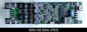

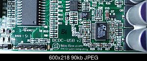

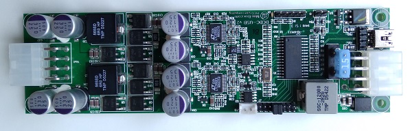

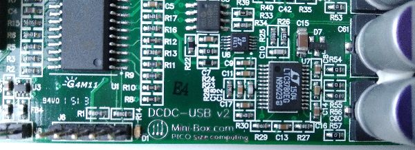

Напряжение питания системника 18,5V-6А (так написано на комплектном блоке питания). Но запустить можно и от минимального 12,8V, только о стабильной работе системы при таком напряжении уже речь не идёт. Планирую в качестве основного источника использовать БП "USB-200" от mini-box.
БП настраиваемый, но логика управления немного не устраивает. Поэтому буду управлять "USB-200" от собственного контроллера.
Процесс построения системы буду выкладывать здесь.
