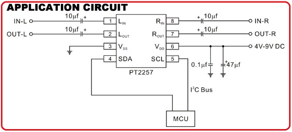

"PT2257 2-х канальный I2C цифровой контроллер громкости, разработан для использования в HI-FI аппаратуре и качественных автомобильных аудиосистемах, обладает низким уровнем шумов и искажений.
Основные характеристики:
• Напряжение питания от 3 до 9 В
• Регулировка громкости от -79 до 0 дБ
• Раздельная для каждого канала регулировка громкости
• Режим MUTE
• КНИ при выходном напряжении 200 мВ не превышает 0,003% при входном напряжении 2 В КНИ не более 0,07%
pt2257 datasheet

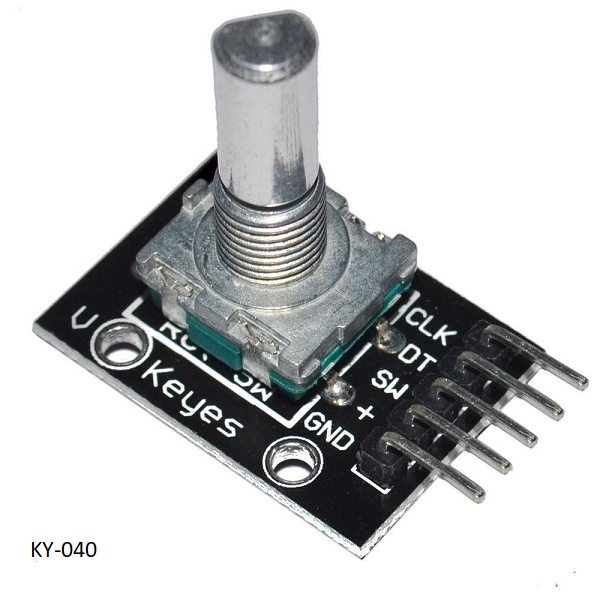

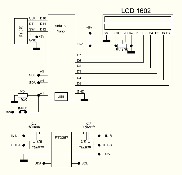

На основе PT2257 и Arduino можно сделать простой регулятор громкости и баланса, регулировка будет осуществляться при помощи энкодера, а информация будет выводится на LCD дисплей 1602. Так же необходимо добавить кнопку MUTE.
Для выбора регулировки между громкостью и баланса необходимо нажать кнопку энкодера. Значения установленной громкости и баланса сохраняются в энергонезависимой памяти."
PHP код:
#include <Wire.h>
#include <EEPROMex.h>
#include <PT2257.h>
#include <LiquidCrystal.h>
PT2257 rt;
#include <Encoder.h>
Encoder myEnc(1011);//CLK, DT
LiquidCrystal lcd(762345);// RS,E,D4,D5,D6,D7
int menu,vol,vol_ram,vol_d,z,balans,balans_ram,balans_d,z1;
byte w,mute;
long oldPosition = -999;
unsigned long time,time1;
byte a1[8]={0b00000,0b00000,0b11011,0b11011,0b11011,0b11011,0b00000,0b00000};
byte a2[8]={0b00000,0b00000,0b11000,0b11000,0b11000,0b11000,0b00000,0b00000};
byte a3[8]={0b00000,0b00000,0b00000,0b11011,0b11011,0b00000,0b00000,0b00000};
byte a4[8]={0b00000,0b00000,0b00000,0b11000,0b11000,0b00000,0b00000,0b00000};
void setup() {
Wire.begin();Serial.begin(9600);lcd.begin(162);
pinMode(12,INPUT);// кнопка энкодера
pinMode(A0,INPUT);// кнопка mute
lcd.createChar(0,a1); lcd.createChar(1,a2);lcd.createChar(2,a3); lcd.createChar(3,a4);
vol EEPROM.read(0);// vol eeprom
balans EEPROM.read(1)-7;
vol_ram=vol;balans_ram=balans;
delay(1000);
audio();
void loop() {
if(
digitalRead(12)==LOW){menu++;myEnc.write(0);vol_ram=vol;balans_ram=balans;delay(300);if(menu>1||menu<0){menu=0;}}
/////////////////////////////////////// vol /////////////////////////////////////
if(menu==0){
long newPosition myEnc.read()/4+vol_ram;
if (
newPosition != oldPosition) {
oldPosition newPosition;vol=newPosition
audio();time millis();w=1;
if(
vol>79){myEnc.write(0);vol_ram=79;}
if(
vol<0){myEnc.write(0);vol_ram=0;}
// индикация баланс + управление кнопками +\- 4 дБ ///////
if(menu==1){
long newPosition myEnc.read()/4+balans_ram;
if (
oldPosition newPosition;balans=newPosition
if(
balans>7){myEnc.write(0);balans_ram=7;}
if(
balans<-7){myEnc.write(0);balans_ram=-7;}
if(millis()-time1>100){lcd.clear();vol_d=vol/3;
if(
vol_d>=0){for(z=0;z<=vol_d;z++){lcd.setCursor(z/2,0);if(menu==0){lcd.write((uint8_t)0);}else{lcd.write((uint8_t)2);}}}
if((
vol_d)%2==0){lcd.setCursor(z/2,0);if(menu==0){lcd.write((uint8_t)1);}else{lcd.write((uint8_t)3);}}
lcd.setCursor(14,0);lcd.print(vol);time1=millis();
if(
balans<0){lcd.setCursor(balans+7,1);if(menu==1){lcd.write((uint8_t)0);}else{lcd.write((uint8_t)2);}}
if(
balans>0){lcd.setCursor(balans+8,1);if(menu==1){lcd.write((uint8_t)0);}else{lcd.write((uint8_t)2);}}
if(
balans==0){lcd.setCursor(7,1);if(menu==1){lcd.write((uint8_t)0);}else{lcd.write((uint8_t)2);}lcd.setCursor(8,1);
if(
menu==1){lcd.write((uint8_t)0);}else{lcd.write((uint8_t)2);}}else{lcd.setCursor(7,1);if(balans>0){lcd.print("+");}lcd.print(balans);}
///////////// mute ////////////////////////////////
if(analogRead(A1)>900){mute++;delay(300);if(mute>1){mute=0;}audio();}
///////////// eeprom //////////////////////////////
if(millis()-time>10000 && w==1){// запись всех настроек в EEPROM через 60 сек неактивности
EEPROM.update(0,vol);EEPROM.update(1,balans+7); w=0;}
void audio(){
rt.setLeft(vol-8+balans); // int 0...79
rt.setRight(vol-8-balans);// int 0...79
rt.setMute(mute); // int 0...1
PT2257.zip
