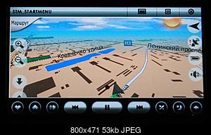

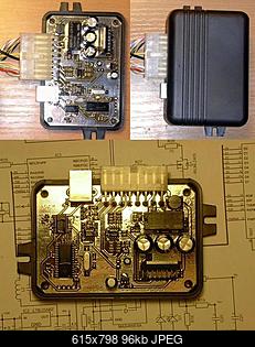

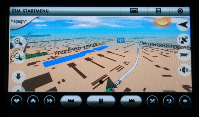

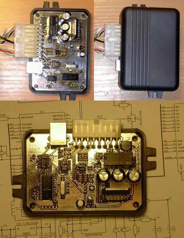

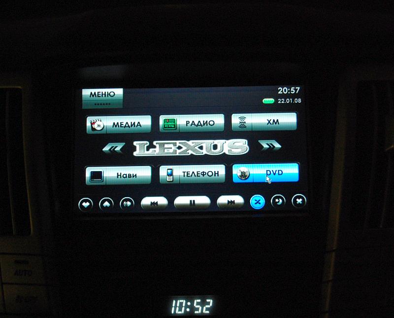

Адаптер позволяет подключить PC к штатному дисплею TOYOTA-LEXUS 2000-2006 г.в. в режиме эмуляции штатной навигации (штатная отключается).
Сохраняются родные функции блютуз (если он есть в машине) и возможность управлять компьютером с тачскрина , кнопок на руле и панели монитора.
Адаптер имеет возможность обновления прошивки через USB прямо в машине.
Текущая версия поддерживает эмуляцию NAVI(c блютуз , у кого есть ) и эмуляцию CD для подключения звука к штатной аудиосистеме, возможность звонить с компа через штатный блютуз (решено на уровне адаптера , но нет плагина для работы из оболочки , надо решать), ну и естественно поддержка кнопок на руле и панели.
Для пытливых умом схема , уж извините без номиналов , да и прошивку просить бесполезно .

Поздравляю! Отличный результат! С глубиной понимания решенных задач, т.к неспешно занимаюсь аналогичной темой по хонде\акуре.
В каком режиме завелась видеокарта компа?
slden вне форума   Ответить с цитированием
Старый 23.07.2007, 00:31   #4
slden
Регистрация: 05.12.2006
Город: Тула
Регион: 71
Машина: Range Rover\Acura MDX
Сообщений: 177
slden is just really niceslden is just really niceslden is just really niceslden is just really nice
Мерцание - свойство чересстрочной развертки при невысоких значениях частоты синхронизации. У меня синхронизация достигалась при кратных значениях, но лучший резултат по устойчивости все ткаки при 720х480.
У них это типа стандарта DVD. Конечено, муторный процесс. Не успеешь среагировать - правь потом реестр. По большому счету разрешение мелочь, дело техники подберешь устойчивый режим. Успехов!
