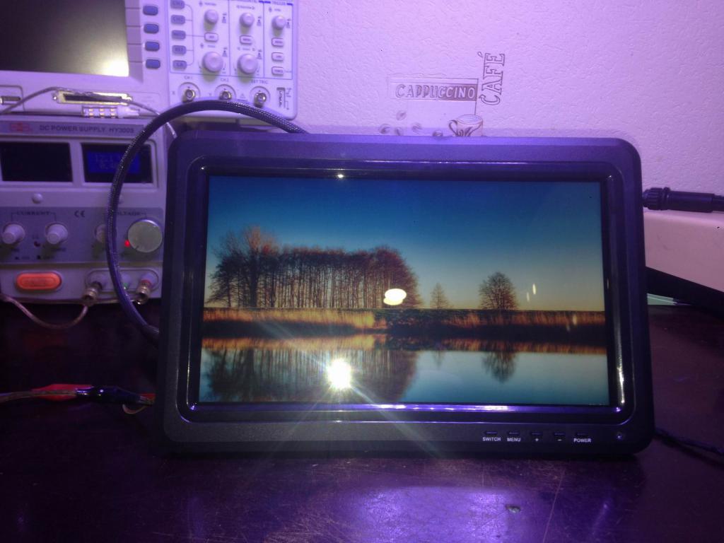

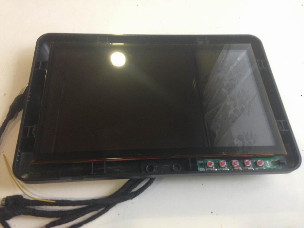

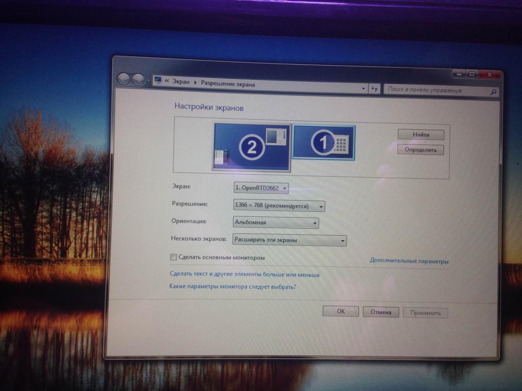

Ломаю разные прикольные матрацы, типа хобби
коммерция тут,
в этой теме вопросы и ответы.

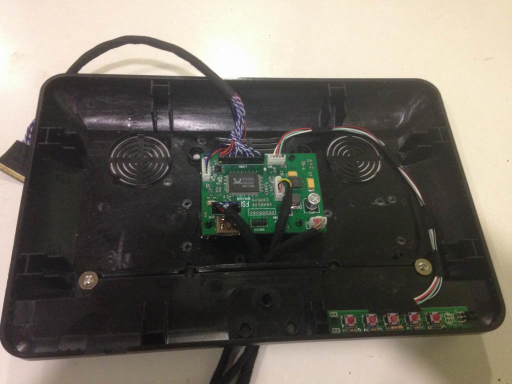

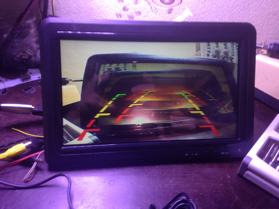

Так выглядит 10" 16х9 комплект в корпусе.

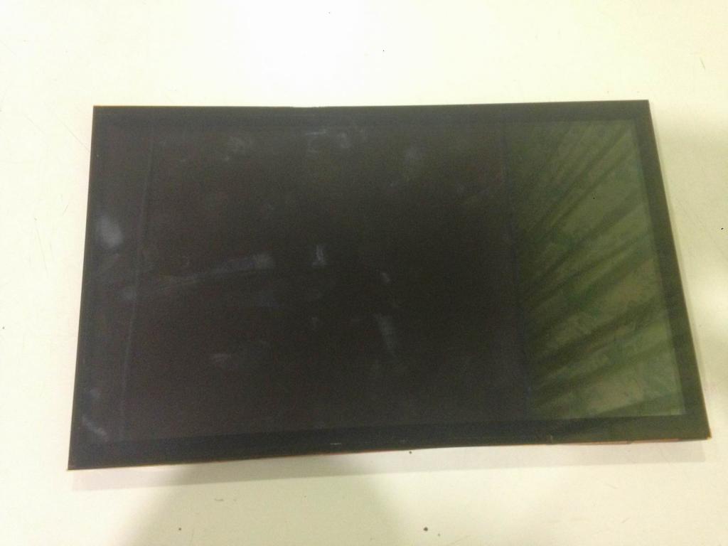

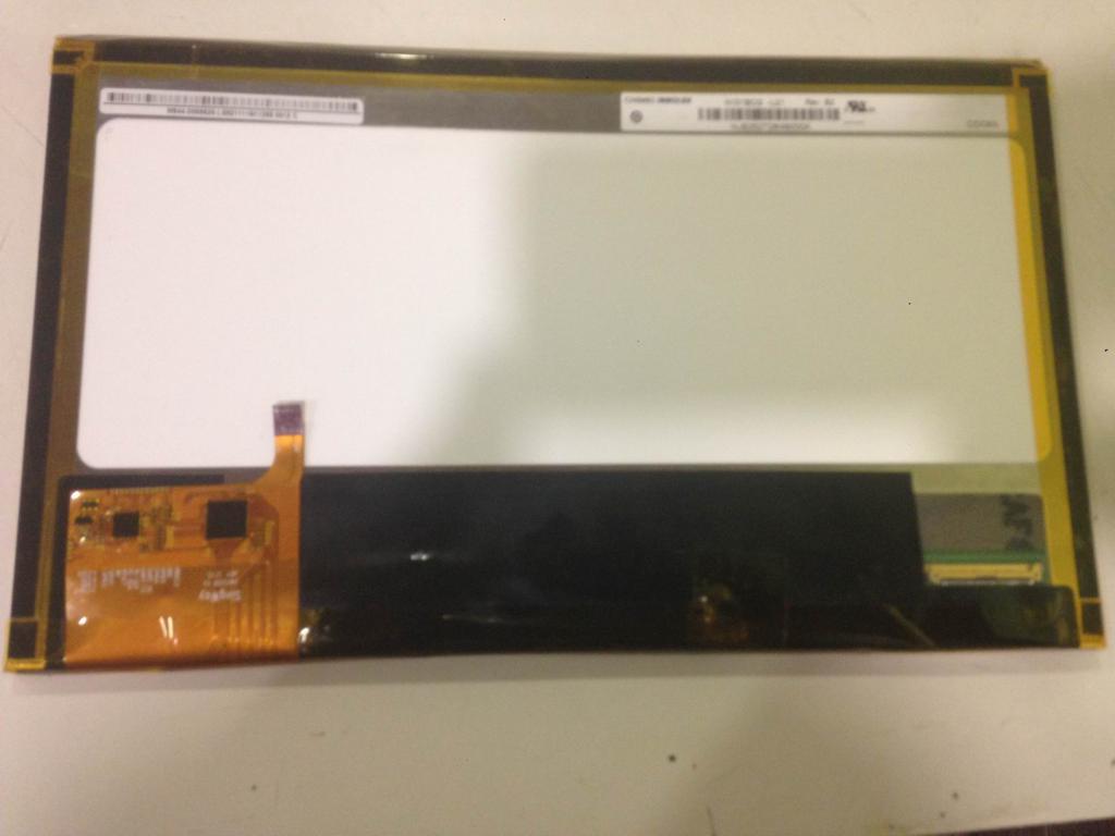

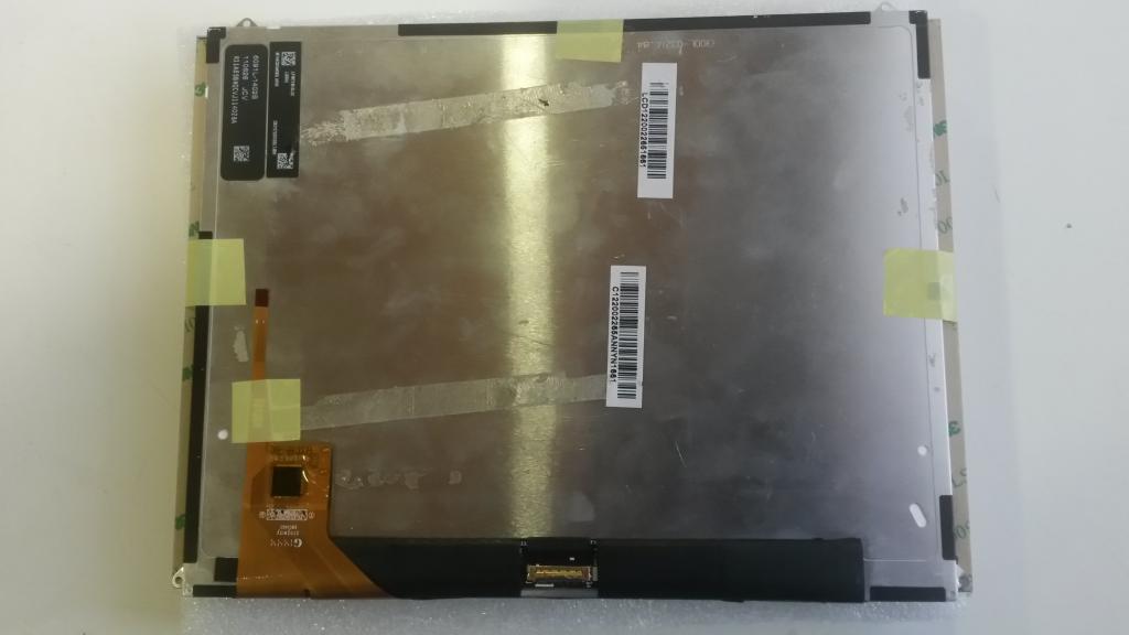

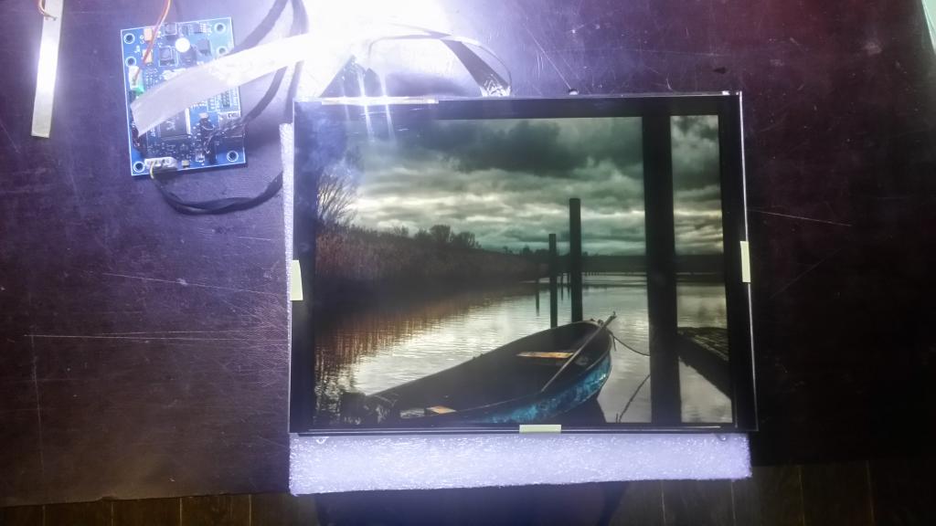

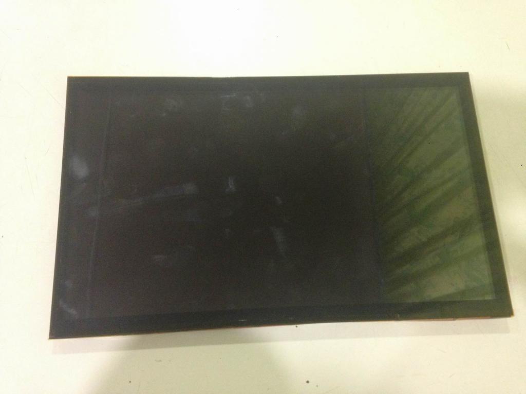

Решил собрать 9,7" из матрицы первого айпада. Может кому надо будет.
Тач емкостный. Размер 220х163. По ширине больше на 4.5 мм с каждой стороны.
По высоте на 1.5 мм меньше. Видимая область экрана полностью видна.

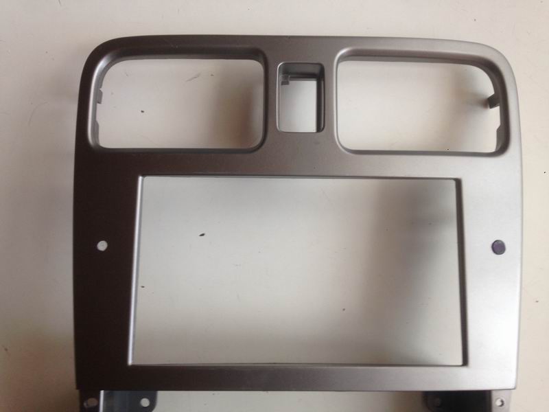

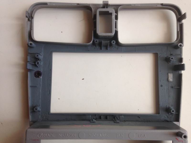

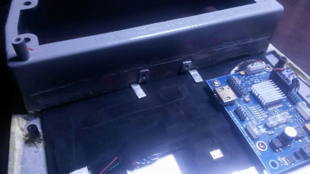

"Ломаю" накладку от субарика под 8" монитор.
[IMG] [/IMG]
че то как то сильно круто а какой субарь то ,у меня похожа накладка ,но в таком случае .... короче я пока не понял конечной идеи ,подожду
Какой то форестер, мне по борту)))
Конечная идея - впихерить 8" матрицу без шпаклевки.
Рамка хлипкая и вышкурить в "0" нереально, пришлось изобретать лысапед.
Но зато получилось с первого раза и щели до стекла получились ровные.

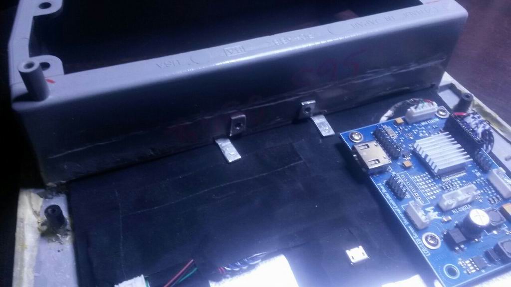

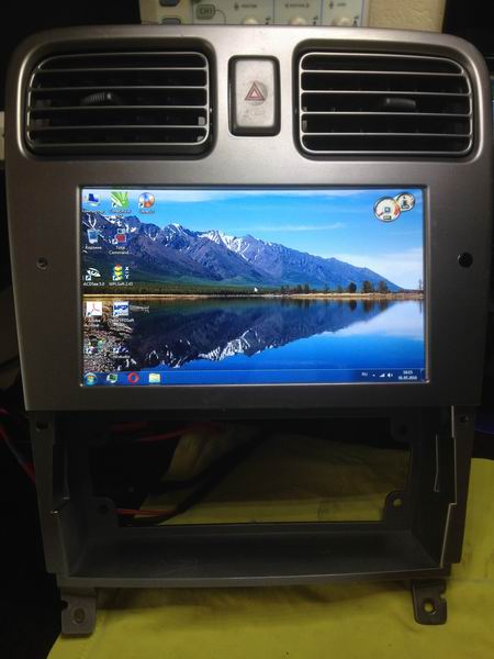

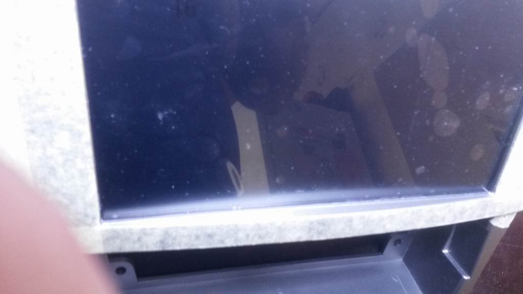

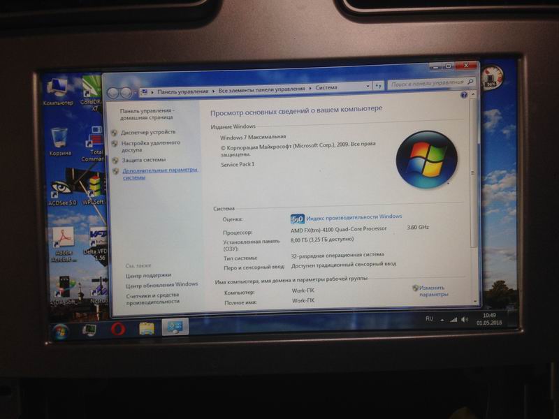

Практически закончил. Еще с датчиком освещенности разобраться и готово.
