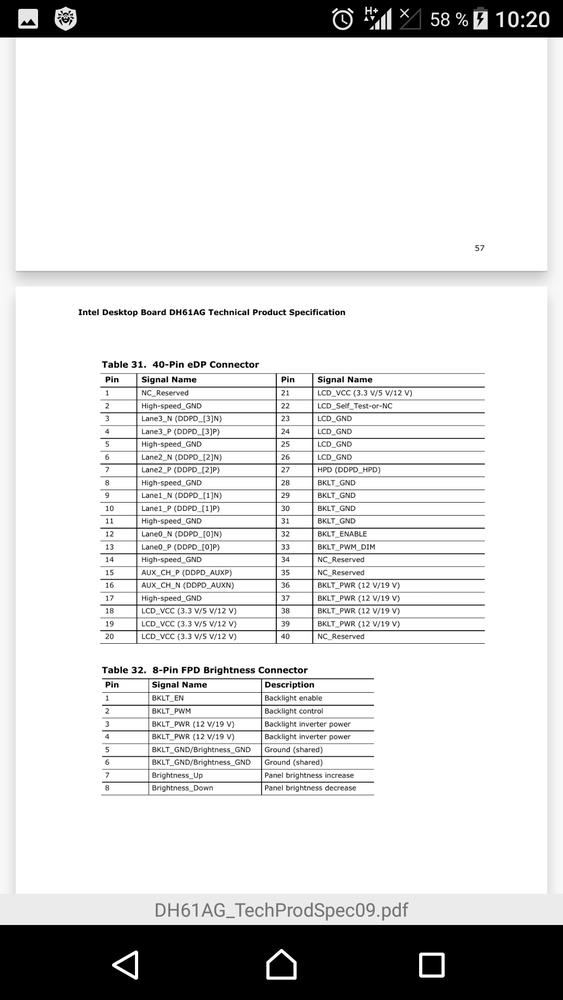

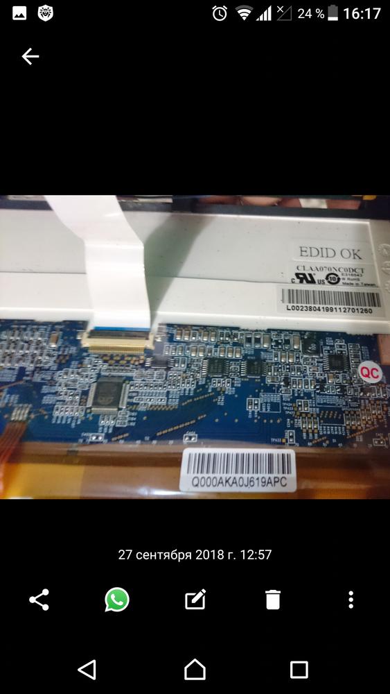

Доброго времени суток имею лсд матрицу с тачскрином и мать с lvds. Есть желание прикрутить её. Нехватает мудрости

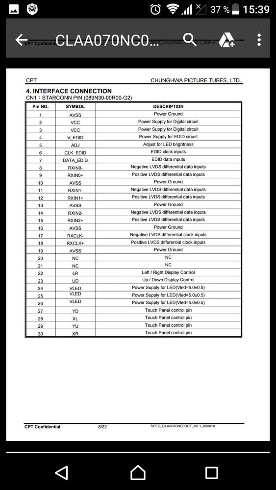

1. Вопрос про 30 и 40 (что куда)
2. Про Подсветку(если по умолчанию 100% то меня это Устраивает)
3. Про тачскрин, я так понимаю необходимо к usb, 27,28,29,30 yd xl yu xr

1. что за 30 и 40, не понятно
2. это зависит от того что может материнка, но в любом случае на ADJ надо подавать напругу
3. тач судя по даташиту резистивный к нему нужен какой нибудь контроллер, а его уже в юсб

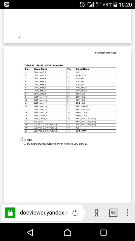

1.30pin разъем на матрице (рисN3)40 pin разъем lvds на матери (рисN1).
2. Без напряги светить не будет? К какому контакту на матрице необходимо подключить яркость adj

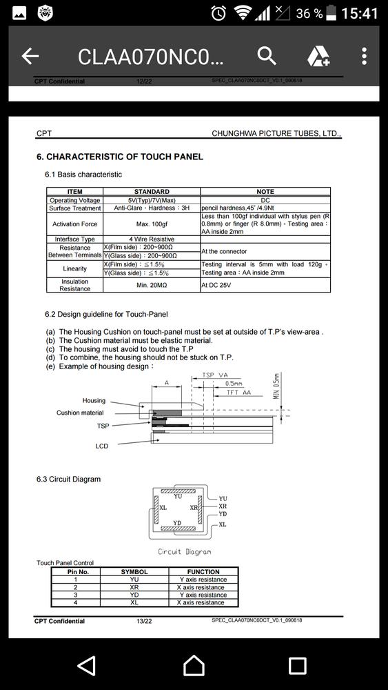

3. Можно пример контроллера и к чему его подключить. (к последним 4ём Бесплатная доставка! 4 провода резистивный сенсорный экран панели порт контроллера сенсорной панели контроллер, macrostoma

1. Это в даташитах все есть
2. Не будет))), вроде пятый, в даташите есть
3. Какой пример? по твоей ссылке, покупаешь - подключаешь. С проводами там несложно, прозваниваешь, где меньше сопротивление там вертикаль, если глючит, то провода местами поменять(вертикаль и горизонталь не путать, работать не будет)

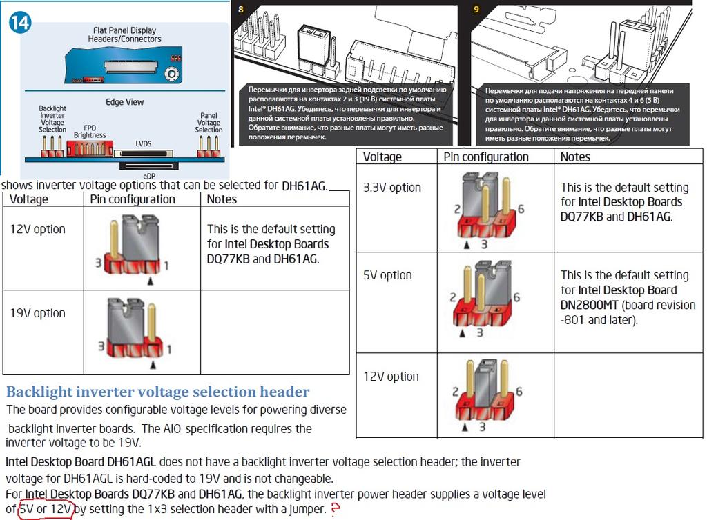

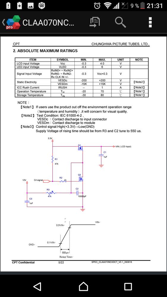

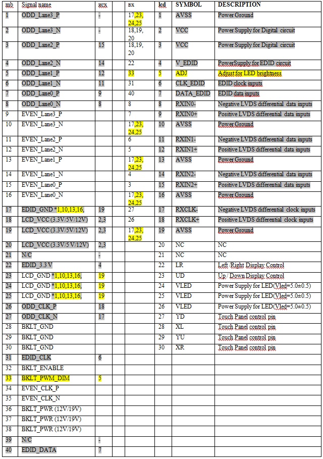

Хорошо, даташит матрицы и матери lvds распишу. Сможете проверить на ошибки? Если спутать вертикаль, что не будет работать? yd-низ гор. xl- левая вер.yu-верх гор. xr-прав верт.
1. Эта информация из даташита дисплея для чего? необходимо ли мне на неё обращать внимание в процессе подключения или не важно?(рис№1)
2. На MB есть джамперы для работы с дисплеем, как необходимо их выставить в случае с этим экраном не могу понять.
1. т.к lcd vcc матрицы от 0,3 до 4 то необходимо выставить на 3.3 т.е (джампер 2 и 4)?или на 5 (джампер 4 и 6)согласно (даташит дисплея 24VLED-Power Supply for LED(Vled=5.0±0.5), 25,26)
2. Led матрицы от 0,3 до 6 то необходимо выставить на 12 т.е (джампер 1 и 2)?

1. Правильно ли развёл?
2. Что не развел?
3. Какое питание необходимо выставить?
4. Необходимо ли связывать MB LVDS 17 с LCD 1,10,16,19, или достаточно 17 и 1?
5. Необходимо ли связывать MB LVDS 23,24,25 с LCD 1,10,16,19, или достаточно 23 и 1?
6. Что необходимо кинуть с MB FPD на LCD?
7. MB LVDS 18,19,20 25 с LCD 24,25,26 может быть необходимо так соединить?
ebrain вне форума   Ответить с цитированием
Старый 29.09.2018, 18:49   #10
basurman
Аватар для basurman
Регистрация: 19.07.2011
Город: Нижегородские болота
Машина: пешкарус
Сообщений: 2,033
1. правильно
2. 22,23 с матрицы, есть в даташите
3. странный вопрос, питание матрицы 3.3 вольта, питание подсветки 5 вольт
4. если есть возможность то все
5. не понял зачем
6. не нашел что это
7. ты уверен что осилишь подключение?!, а то как бы тут с подсказками не попасть)))
