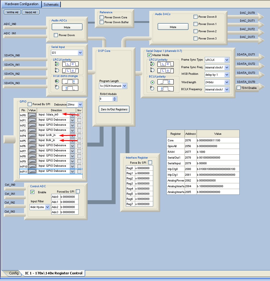

Проблема 1. Нужно прицепится к I2S шине.
Вот что в описании проца
К модулю можно подключить четыре стерео АЦП и четыре стерео ЦАП. Внешние звуковые АЦП и ЦАП подключаются по шине I2S – одному из стандартных интерфейсов последовательной шины, использующейся для соединения цифровых аудиоустройств.
Назначение сигналов в шине I2S:
•BCLK (Bit clock line) - тактовая частота для данных;
•LRCLK (Word clock line) - частота дискретизации, равная 48 кГц;
•SDATA (Данные, 2 канала).
Устройства на шине I2S могут работать в режимах Master или Slave (Ведущий или Ведомый). Только одно из подсоединенных устройств может работать в режиме Master. В режиме Master используются выводы MP10 и MP11. В режиме Slave - выводы MP4 и MP5
Пытал Мастер Кит - где взял - прислали скрин. Чтото из конфигуратора взято.
Но как это сделано, какие галки ставить - не понятно вообще. И как и что делать когда уже писать сам звуковой тракт - не понятно.

По подключению ищи madbitstudio в нэте и вконтакте есть группа...это их поделка. Вообще форум по звуку это vegalab.ru
Что касается этой железки подключить все можно, только следует помнить, что в камне нет передискретизатора, тобиш на вход надо подавать строго с фиксированной тактовой (48,96 или 192 причем за ранее выставленной в камне). Одновременно регулировать громкость енкодером можно, тупо запараллелить входы с трех плат, но возможна рассинхронизация.
