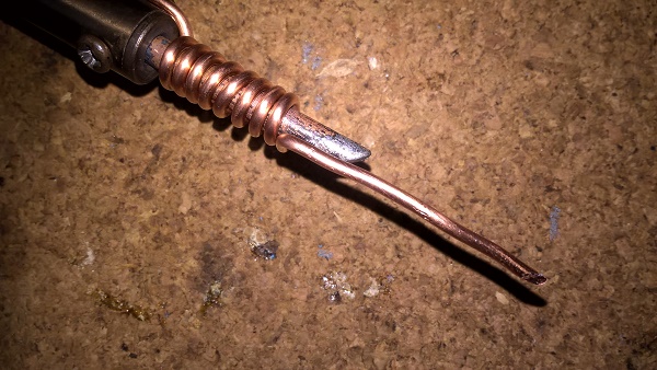

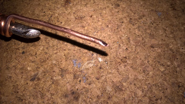

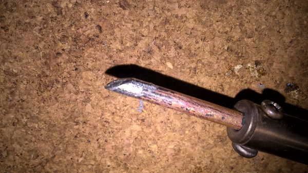

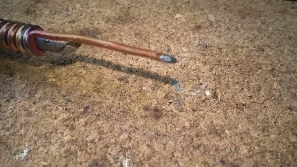

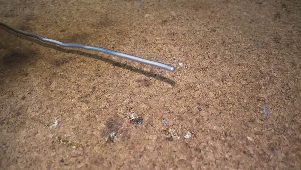

Тема в основном для тех, кто не имея достаточного опыта и навыков в пайке "особо мелких" компонентов (особенно внутри планшетов), и специального оборудования (инструмента) решил самостоятельно в домашних условиях выполнить эти работы. Возможно этот фото-пост поможет в решении проблемы пайки проводов к мелким площадкам (к контактным площадкам на гибких шлейфах).
Не у всех есть паяльная станция с феном и паяльником с тонким жалом с регулировкой температуры. Но можно использовать обычный паяльник, просто для пайки мелких деталей его надо доработать.

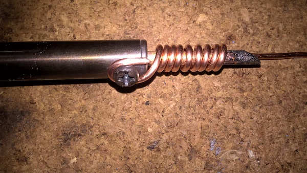

Берем медную проволоку диаметром 1.5-2.0 мм (у меня оказалась 1.75мм), плотно оборачиваем вокруг жала паяльника и выводим рабочий отрезок примерно в 2-3 см. Формируем кончик проволоки напильником в виде площадки примерно под углом в 45 градусов. Нагреваем паяльник (проволока будет нагреваться дольше) и залуживаем площадку на кончике проволоки.

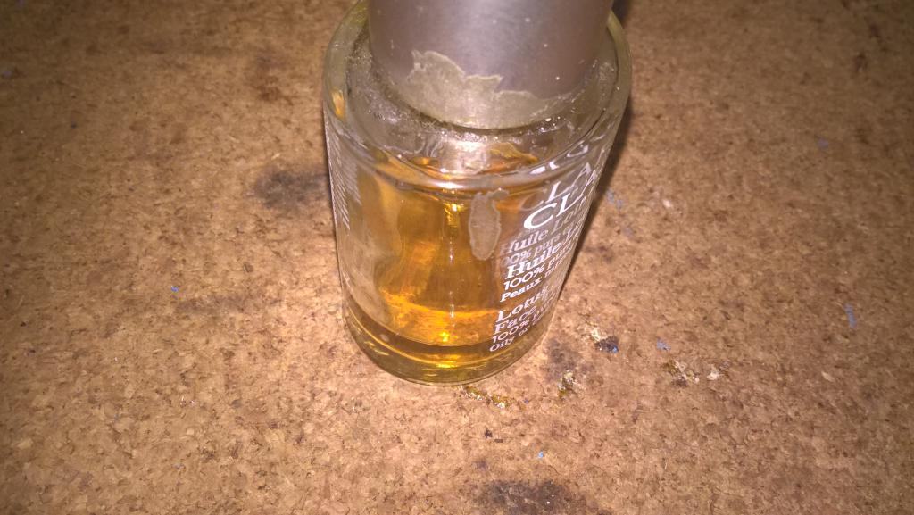

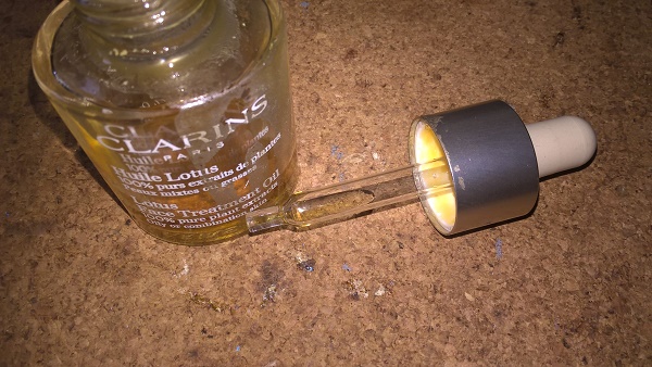

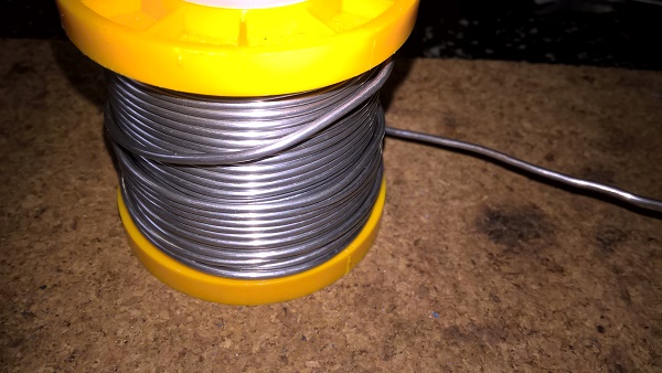

Для пайки чего-либо в планшете в идеале использовать безотмывочные флюсы, но поскольку- это не дешевое средство и вряд ли в арсенале у каждого "конструктора", то будем пользоваться достаточно доступными по цене средствами. В качестве флюса- спирт канифоль. (позаимствовал у жены пустой флакон с пипеткой -хорошо помогает) .Припой трубчатый с канифолью или простой припой .

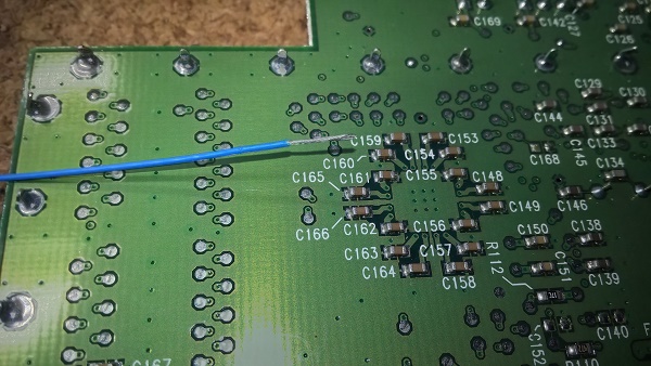

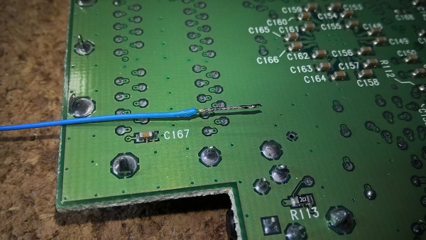

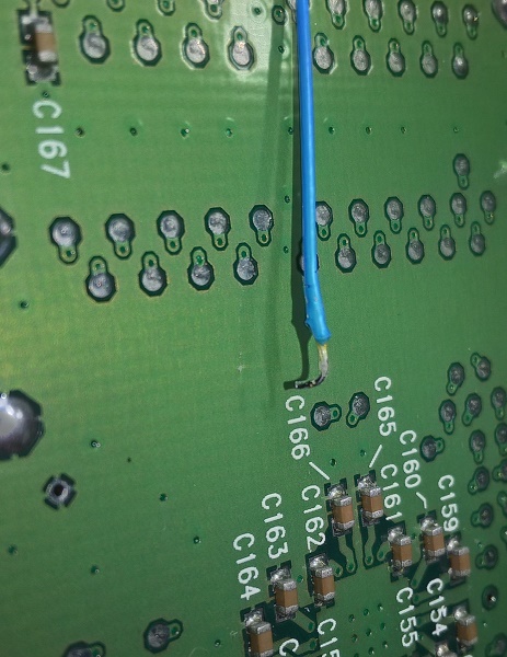

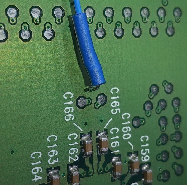

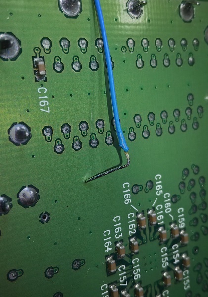

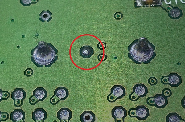

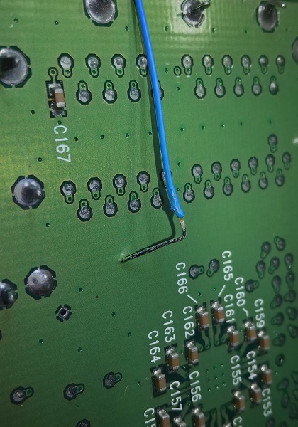

У меня не нашлось шлейфа с нужными контактами поэтому в качестве примера попробуем припаять проводок к контакту на обычной плате. Контакт выбрал по виду достаточно маленький и с небольшим "полем" вокруг него.

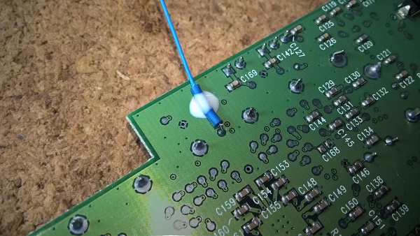

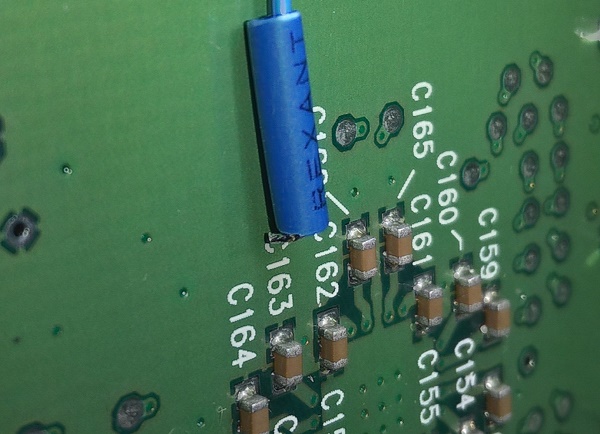

Провода для сигнальных, слаботочных линий использую от старых принтеров - как вариант (покупаю их на "развалах" радиорынка). Они тонкие, многожильные с лужеными проводниками, в достаточно прочной изоляции. На вид примерно сечением 0.20-0.22 мм.кв. Еще можно использовать провода от "витой пары" (если повезет- может попадется с многожильными проводами). Провода во фторопластовой изоляции предпочтительнее, но мы говорим сейчас о доступном варианте...
При лужении и пайке изоляция проводов от принтера начинает быстро плавиться и создает некоторые проблемы. Чтобы сделать более качественным пайку таким проводом используем термоусадочную трубку нужного диаметра.

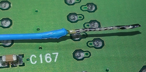

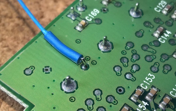

Облуживаем кончик провода и сгибаем его под прямым углом, обрезаем так, чтобы остался кончик примерно 2 мм длиной. Надеваем маленький кусочек термоусадки и "усаживаем" её.

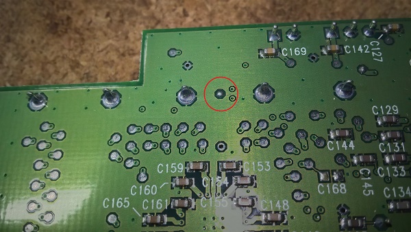

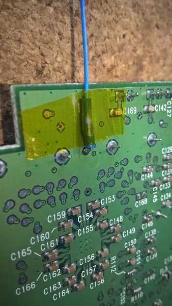

Теперь к выбранной контактной площадке подставляем "крючок", фиксируем проводок (у меня есть каптоновый скотч- я воспользовался им, но можно и простым лейкопластырем).
Капаем немного флюса в место соединения и паяем нашим подготовленным паяльником. Скажу, что место пайки надо прогреть (подойдет и фен жены...) поскольку я паяю на обычной плате, то теплоотвод достаточно сильный и наше тонкое жало не в состоянии прогреть площадку. Но такого не будет если паять ленточный шлейф и контакты на нем.
После пайки сразу нужно тщательно промыть место контакта для удаления флюса (подойдет спирт, ацетон или изопропанол - у кого, что есть...). Далее нужно зафиксировать проводок, чтобы не оторвать площадку от платы (это можно сделать до того, как паять контакт). Можно использовать клейкие ленты на основе ткани (лейкопластыри и прочее), можно нейтральные герметики... Я пользуюсь последним (чисто китайский продукт - герметик для фиксации радиокомпонентов). Сохнет он достаточно долго - примерно 3-5 часов, но я ни куда не тороплюсь... Герметик хорошо держится на плате, но если надо-достаточно легко удаляется.

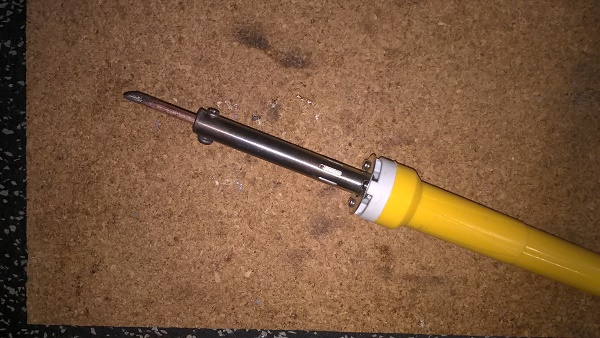

но для пайки мелких деталей его надо доработать.
Берем медную проволоку диаметром 1.5-2.0 мм.
Я сделал жало паяльника по другому. Вытащил жало из паяльника и при помощи молотка его отстучал(отковал), т.е удлинил жало почти в два раза. Кончик жала (рабочий) обработал напильником до ширины 2-2.5 мм. Как то так
Можно и так... Но если в"хозяйстве" паяльник нужен с толстым жалом, то мой вариант предпочтительнее- припаял "мелочевку" и выбросил проволоку...
