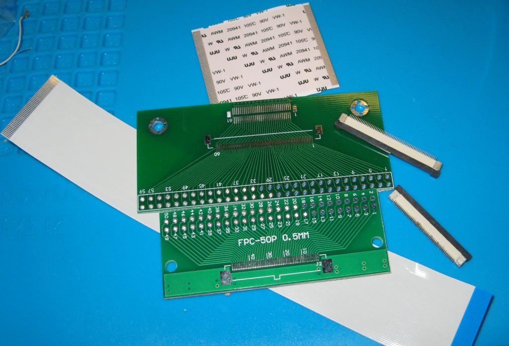

Dom256, если задумаете делать переходник, для облегчения задачи готов даже выслать такие красивые заготовки (это как минимум нужно для его изготовления и подключения к "народному"):
Ёпть! А то ж...
