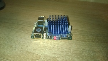

1.Капитан команды ODROID XU4 Octa core 2GB RAM

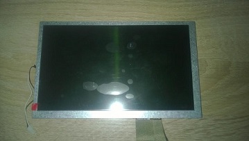

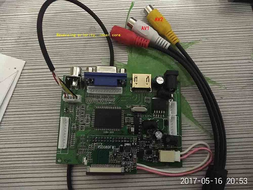

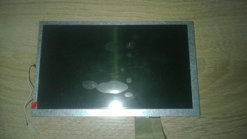

2.Монитор HSD080IFW1 с народным

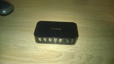

13. 7 портовый хаб

Монитор будет устанавливаться в штатный корпус ,на штатное место . Сигнал HDMI напрямую с одройда ,благо разрешений куча поддерживаемых данной мыльницей с прошивками от VOODIK . Какую именно версию андройда поставлю пока не решил , семерка пошустрее. Во всех прошивках поддержка wifi , Bluetooth ,GPS,USB audio.
Камера заднего вида в народный вход AV.

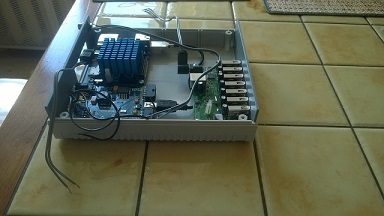

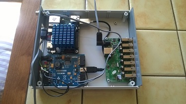

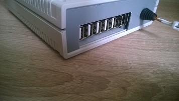

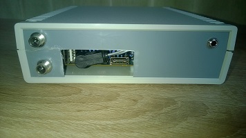

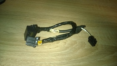

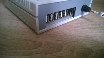

Начал собирать основной блок

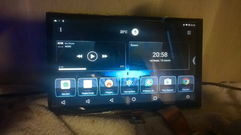

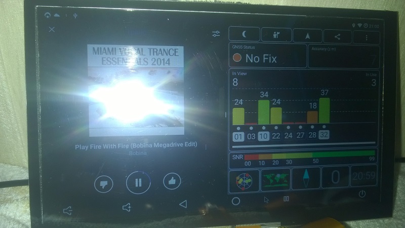

Пришел народный , вифи ,блютуз,гпс,подключил.Осталось дождаться контроллера тач,звуковую и бп.Решил остановиться на седьмом андройде,более стабильно работает хотя не без претензий.В семерке есть прикольная функция двойное изображение.

Собрал до конца блок ,проверил на столе .Все пашет.Ждем котроллер тач ,и в автомобиль

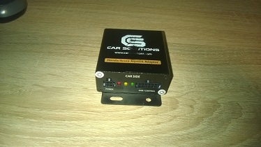

Фотки сюда больше не влезают.Пришел контроллер от Юры,все летает,еще раз спс.
В воскресенье на даче будем инсталлировать.Единственный вопрос .Ну скорей к самому себе.Нужна ли информация с штатной системы на мониторе,подумаю.

А на штатный контроллер экрана в каком формате выводится видео?
Если RGBs, то можно на народном контроллере организовать вход RGBs.
Старый 21.07.2017, 15:04   #10
SPIKE_E
Регистрация: 06.12.2010
Сообщений: 70
SPIKE_E is on a distinguished road
RGBs .Народный трогать пока не хочу ,подключу через кодер ,все равно валяется без дела.
