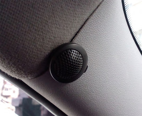

Стас, привет. У меня звуковуха пока реалтек. Но что самое интрестное эха нет. Может
это потому что одна звуковуха на все?

Стас, привет. Проверил,эха нет. Все четко и чисто.
От драйверов еще зависит , не помнишь версию
Если ,честно не помню. Надо в диспетчере посмотреть, что то не дошло
сразу. Было дело с сайта гигабайт драйвера качал на свою материнскую плату.
А микрофон вот такой стоит.
