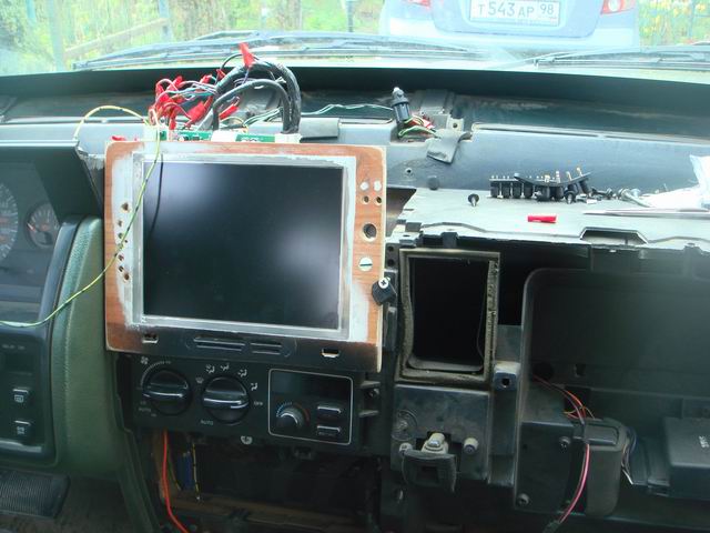

Задумка появилась еще лет 5 назад когда у меня появилась первая машина, думал взять какониь ат-шый корпус с каким-нить пентиум 166 и воткнуть в машину без монитора, как магнитолу которая запускалась бы при старте и автоматом запускала винамп. Но потом не было времени и идея потихоньку умерла.
Недавно где то месяц назад идея возрадилась, в связи с тем что : очень сильно распространились жк панельки и появились блоки питания от автомобильной системы, в машине есть место куда можно воткнуть монитор , есть время и есть желание ))).

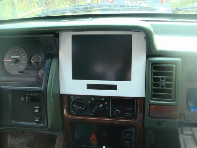

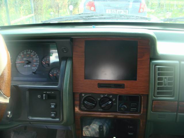

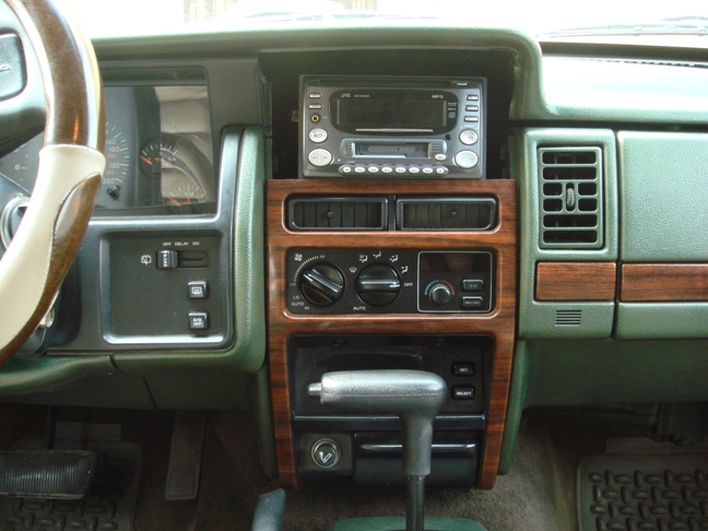

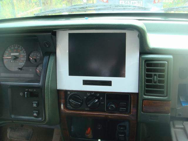

вот салон машины:

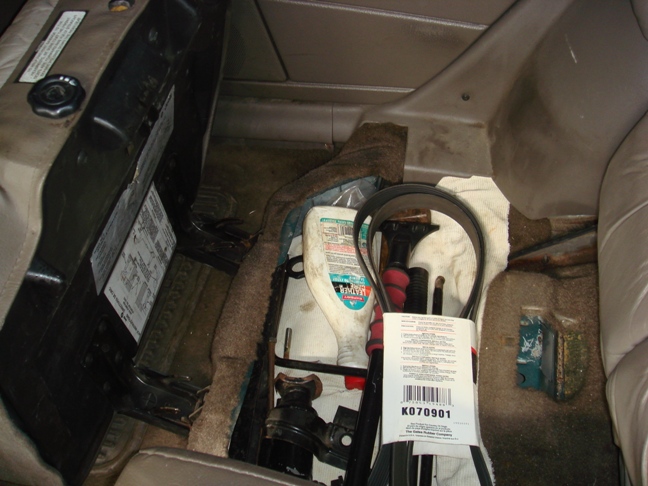

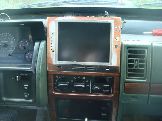

тут в место где стоит магнитола будет поставлен монитор + картридер + usb порты.
Под этим сидением будет лежать компьютер.

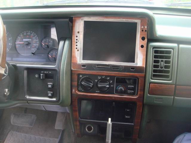

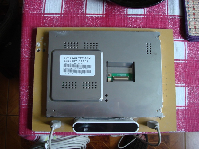

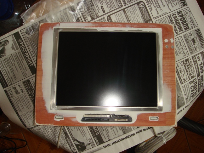

для монитора сделал рамочку , панель будет 8':
После окончательной доделки она будет обклеена пленкой подобронная по рисунку к рамке.

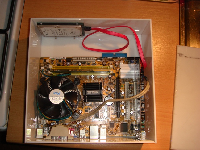

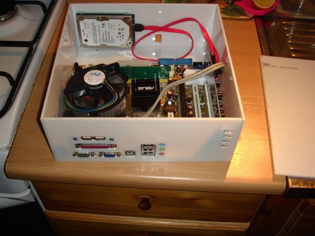

После чего был куплен почти компьютер
Мать на 865 , проц пень 4 3200, память 512 ddr2, звук Creative X-Fi Xtreme Audio, осталось блок питания.

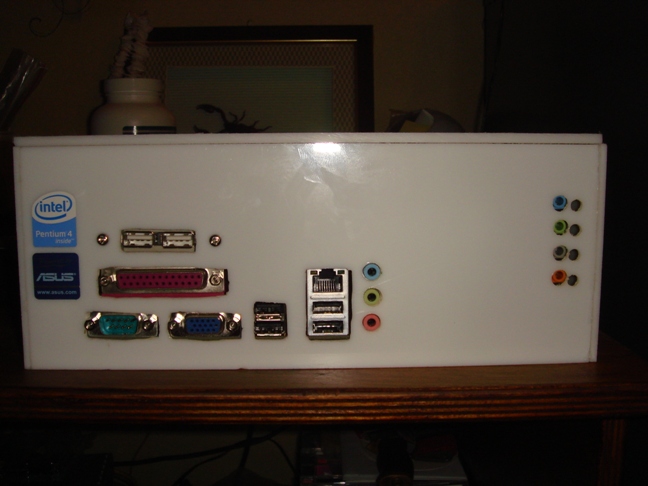

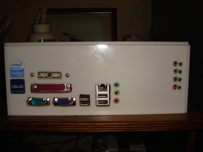

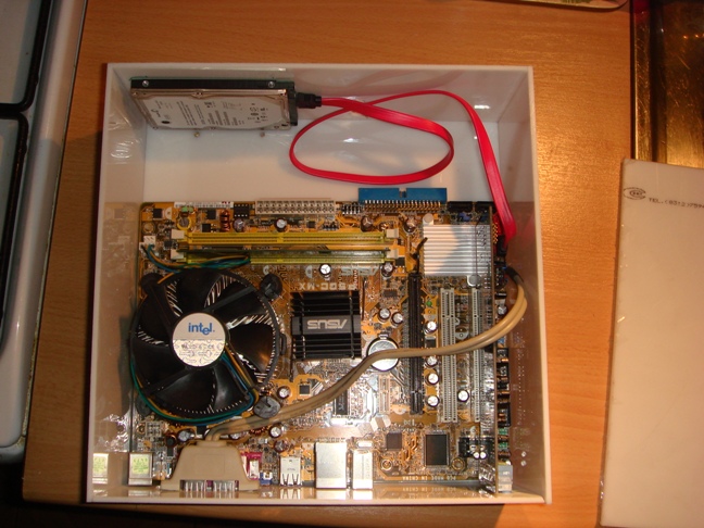

После чего на заказ из орг. стекла были выпелены кусочки из которых склеен корпус , т.к. были ограничения по размерам. 250х250х100 мм.
вот что примерно получилось:
Да немного коряво и лишние дырочки, правильно говорят 7 раз отмерь один отрежь.
стоимость проекта:
Монитор : 2900 (спасибо fmy1)
Комп:
ASUS P5GC-MX LGA775 mATX 1900 руб. 12 мес. гар.
DDR II 512Mb PC4300 533 Mhz Kingston box x 1 шт. 650 руб. 12 мес. гар.
100.0 Gb Seagate 5400 rpm 8Mb cache S-ATA ST9100828AS 2.5" 1700 руб. 60 мес. гар.
клава+мышь беспроводные 750 руб.
USB Card Reader 52 in 1 260 руб.
[BOX] Pentium 4-3,20 GHz Socket 775 800 FSB 2048 cache (336) 1700 руб. 36 мес. гар.
Звуковая карта Creative X-Fi Xtreme Audio 1600 руб. 12 мес. гар.
удленители usb 3 метра х 1 50 руб.
удленители usb 5 метра х 2 160 руб.
Кнопки + светодиоды 50
пленка декоротивная 60
Орг стекло на выпил с матерьялом 350 руб.
Итого : 12130 руб.

Прикольно, ждем продолжения, особенно фотки монитора в торпеде и с общим планом салона. Только думаю "на выпил с матерьялом 350 руб." мнеб нехватило

Клево, козырек на торпеде просто для моника - утоплен будет и солнце не будет фигачить на моник. Да, торпеда просто создана для моника!
Сообщение от rl_crazer Посмотреть сообщение
Вот я бы не стал это под сидуху прятать - будет очень жарко. А у тебя корпус без продувки вентиляторами получается. Грется будет не по детски.... Надо думать с охлаждением - хорошо бы обеспечить компу приток воздуха из салона!

А ведь и вправду корпус без продувки , а ну как кондиционер забарахлит!

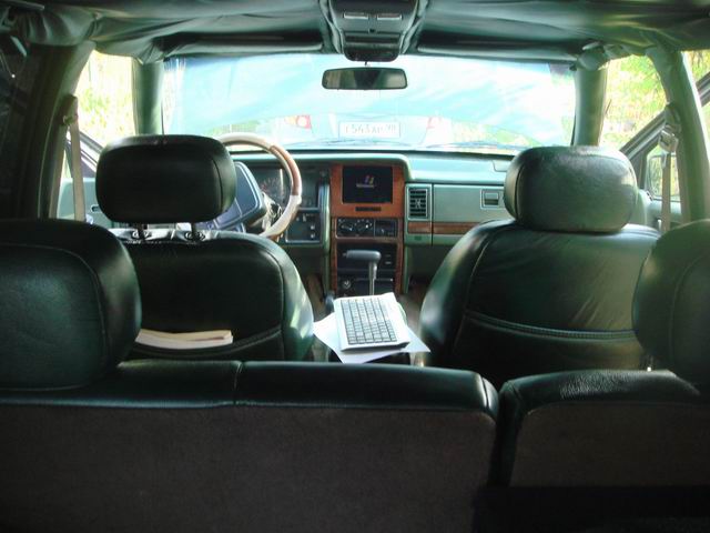

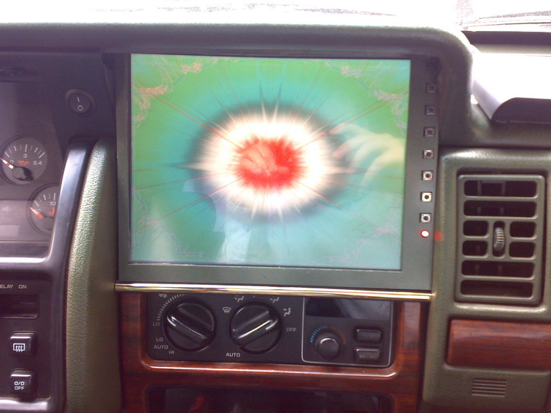

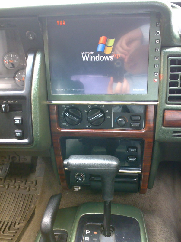

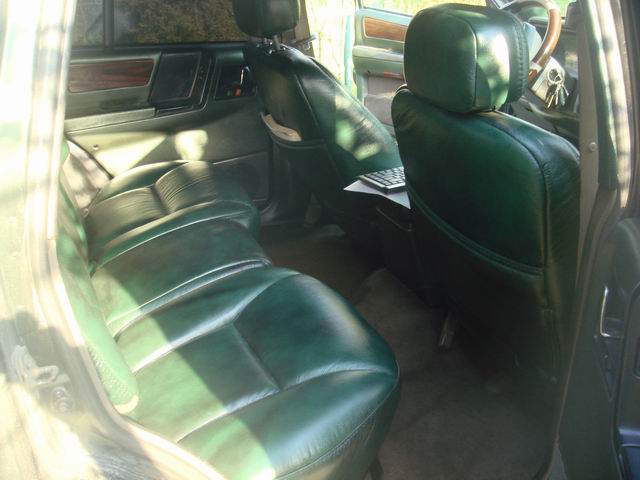

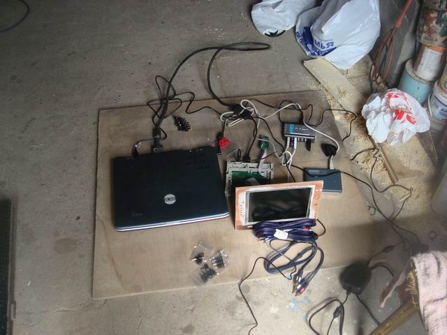

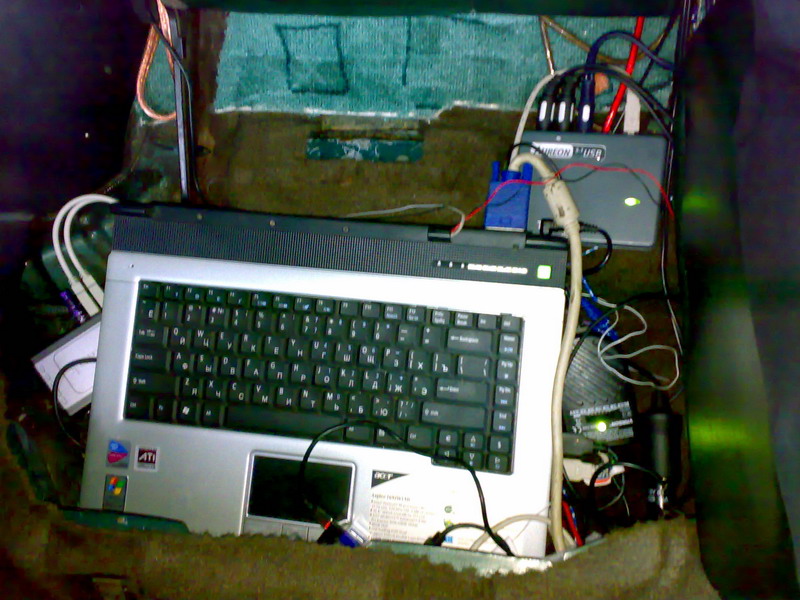

Всем привет! пришлось на время отложить внедрение компа в машину в связи с тем что решил отремонтировать свой автомобиль, переварить пороги, полностью обновить краску, поменять на новую всю оптику и салон перетянуть новой зеленой кожей Вот что получилось:
После чего опять решил продолжить внедрение компьютера в машину.
В связи с тем что так и не подобрал блок питания для комплектующих и появившейся возможностью на работе взять ноут Bliss Green550 (P4-2.0G/ 384mb/ 40gb/ 2 usb) с неработающим контроллером клавиатуры (внешняя юсб работает без проблем) за 1000 руб. было решено строить пскар на нем. Был куплен блок питания от прикуривателя универсальный для ноута, купленна звуковая карта terratec Aureon 5.1 , d-link usb hub и началась инсталяция.

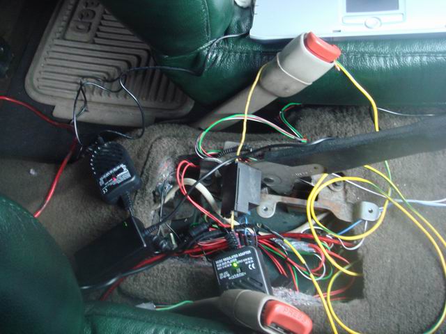

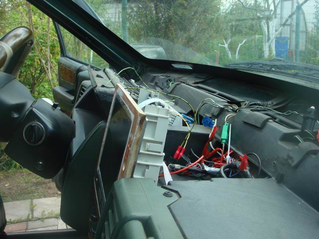

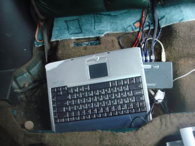

Как все происходило:

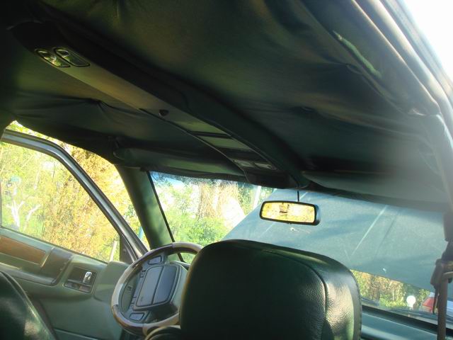

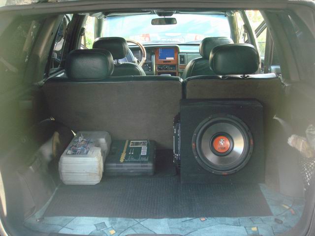

Во время инсталяции выяснилось что блок питания для юсб хаба рядом с блоком питания для монитора жить не хочет, разнес их друг от друга на 15 см. и он начал работать нормально.

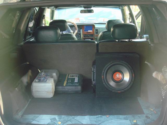

Что касается музыки то выход на буфер колокольчиками подключил к усилку буфера а фронт и задние к штатному грандовскому усилку ( звук динамиков по сравнению с буфером очень слабый , видимо надо будет стаить еще один 4-х канальный усилитель.
Из-за звука на мониторе появилась мелкая рябь (как убрать это пока не нашел способа)

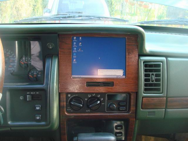

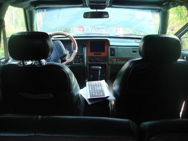

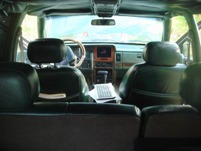

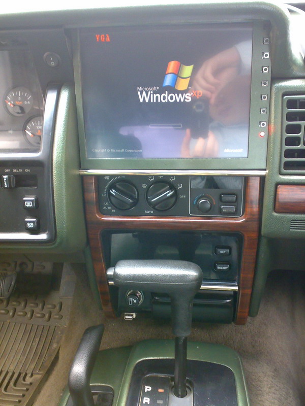

Вот что получилось в итоге после установки:
Осталось решить одну проблему после того как завел машину для того чтоб включить компьютер необходимо откидывать заднее сиденье и включать ноут по кнопке. Пока не нашел как это моно обойти.
Еще хотелось бы наростить провода к ноутбучной матрице и повесить ее на потолок для задних сидений но тут две проблемы 1. Потянет ли сигнал ноута расстояние в 4 метра и 2. проводочки там тоненькие а ручки у меня кривоватые и сам наростить не смогу, если есть в Питере человек готовый помочь в этом эксперементе буду очень благодарен $$
Итоги проэкта:

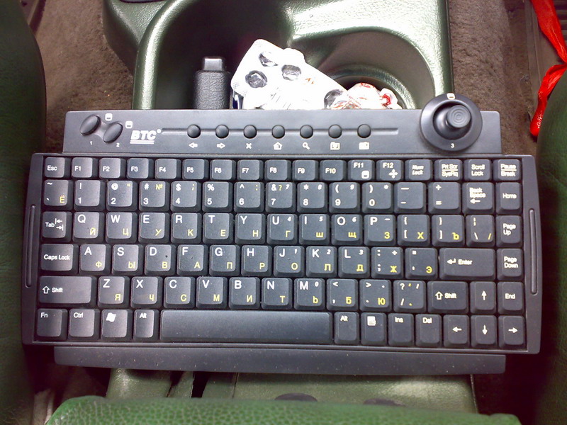

Клавиатура BTC 9116URF - 890 р.

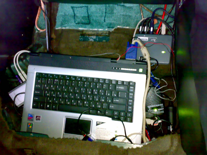

Вот и настала модернизация моего CARPC
Что было сделано :
1. Установлен другой ноут без матрицы: Acer Aispire
Технические характеристики Acer Aspire 1692
Процессор Intel Pentium Centrino M с 2Mбайтами кэш, системная шина 533 MГц, поддержка технологии Enhanced Intel SpeedStep
Набор основных микросхем Intel® 915PM Express
Оперативная память: 1024 Мбайт DDR-333
Жёсткий диск: ATA/100 80 ГБ
Оптический накопитель DVD-Dual привод
Видеоподсистема: Графический адаптер ATI ® MOBILITY ™ RADEON ™ X 700 с 64 Мбайтами независимой видеопамяти
ATI POWERPLAY™ 5.0
Поддержка интерфейса S-video/ТВ-выхода (NTSC/PAL)
Поддержка функции DualView
Аппаратная поддержка MPEG-2/DVD
Поддержка Microsoft® DirectX® 9.0
Технология Aspire CinemaVision™ (Acer Arcade)
Технология оптимизации изображения Aspire ClearVision
Коммуникации : Сетевой адаптер 10/100/1000Mbps; поддержка функции Wake-on-LAN
Встроенный факс-модем 56K ITU V.92; поддержка функции Wake-on-Ring
Встроенный адаптер беспроводной связи Intel® PRO/Wireless 2200BG (802.11b/g)
Технология Acer SignalUp
Порты ввода-вывода 3 x USB 2.0 порта.
1 x инфракрасный порт
1 x VGA разъём
1 x разъём для карт PC (Type II)
1 x S-video/TV- выход (NTSC/PAL)
1 x IEEE 1394 порт
1 x модемный (RJ-11) порт
1 x сетевой (RJ-45) порт
1 х разъём для наушников/колонок (поддержка S/PDIF)
1 x разъём для микрофона
1 x разъём для блока питания
1 х разъём для устройства чтения карт флеш-памяти 4-в-1 (SD/MMC/MS/MS Pro)
Безопасность Разъём для замка Kensington
Аккумулятор 65 Вт-час Li-ion
3.5 часа работы от батареи (1.5 часа подзарядки, 3.5 часа подзарядки во время работы)

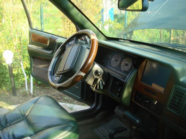

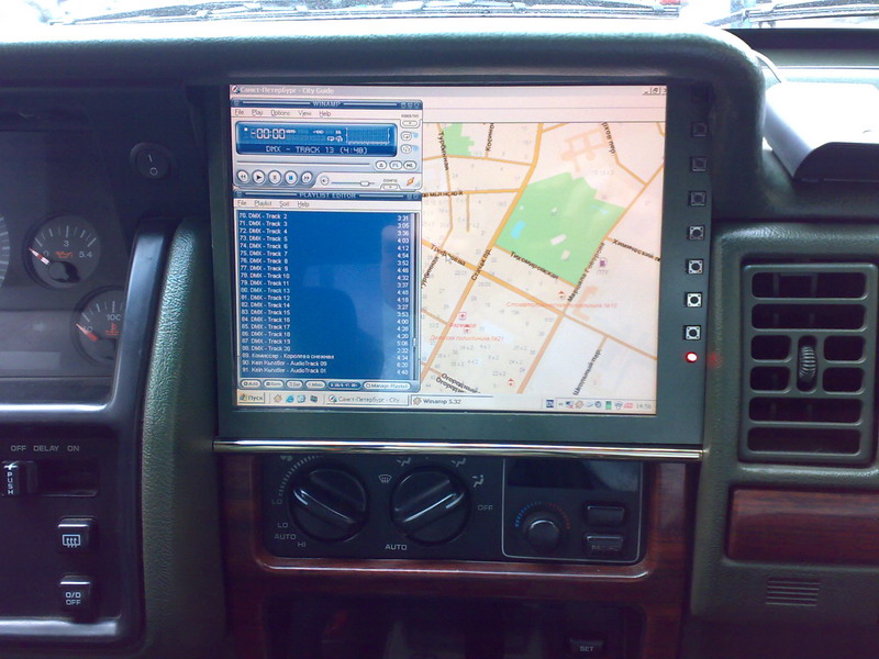

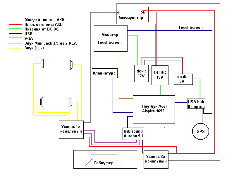

2. Установлен GPS привемник GlobalSat BU 353 (прием нормальны, иногда в пасмурную погоду не сразу находит спутник)
3. Поменян старый моник 8"4 на 10" с тачскрином (по мне выгляди лучше и аккуратнее)
4. Установлен четырех канальный усилок на передние и задние колонки.
5. наконец то подпоялся к кнопке включения ноута, осталось кинуть провода на кнопку в торпеде, а то надоело постоянно заднее сиденье откидывать ))) (но это уже по возвращению из отпуска).

Car Pc уже установлен : JEEP GRAND CHEROKEE 95

Да и вот может кому интересно будет набросал простенькую схему как все запитано
Сильно не пинайте , рисовал как умел ))))
