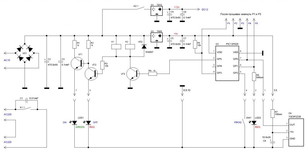

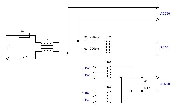

В сети много обсуждается, как сделать управление оконечным усилителем используемым совместно с ней. Вот одно из решений. У меня эта тема не пошла - ну никак не пошла.
Пришлось изобрести свое...
За основу взята схема обучаемого приемника ДУ, найденная где-то на просторах.
Краткое описание:
Две кнопки на пульте дистанционного управления, работают с двумя реле. В зависимости от наличия перемычки , существует два режима работы с фиксацией и без.
Запоминание клавиш пульта очень просто: нажмите кнопку "Store" светодиод загорится, теперь нажмите две кнопки на пульте дистанционного управления подряд, для каждой кнопки светодиод мигнет, что и будет свидетельствовать о записи кнопок.
В архиве ссылка на источник, оригинальная схема, прошивка.
На пульте от хреновины запрограммировал две кнопки: "9", т.к. ей не пользуюсь - она пустая (вывод 3 контроллера) и "Power" - включение/выключение всей конструкции.
Теперь при нажатии кнопки "Power", включается реле К2 и через стабилизатор D1 подает питание на хреновину - она включается в режим блю-пуп. Реле К1 подает сетевое питание на трансформаторы питания оконечных усилителей. Далее мой приемник ДУ на пульт уже не реагирует (т.к. "9" я никогда не нажимаю) и пульт управляет хреновиной в штатном режиме.
Вот такой вот изъе...ционизм. Главное - работает.

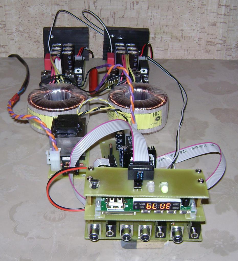

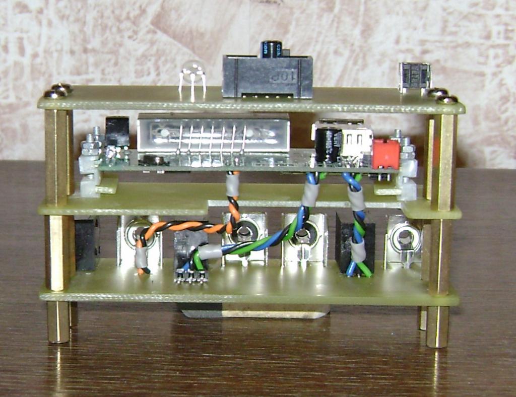

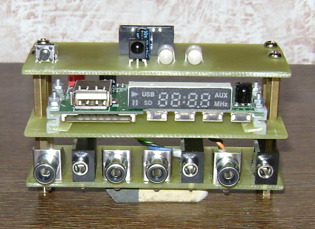

Оформлено все это безобразие в виде этажерки. Что-то меня в последнее время на этажерки тянет...
Первый этаж - линейный вход RCA-L, RCA-R, Jack3.5, линейный выход RCA-L, RCA-R, Jack3.5, микрофон Jack3.5.
Второй этаж - собственно хреновина. Закреплена с помощью подручных средств и какой-то матери и не только её.
Третий этаж - кусок ДУ и индикация.
Как вот подо все это беспределие теперь морду лица сделать! В смысле геометрически все отверстия вычислить.
На оставшейся плате - другой кусок ДУ и силовая часть.

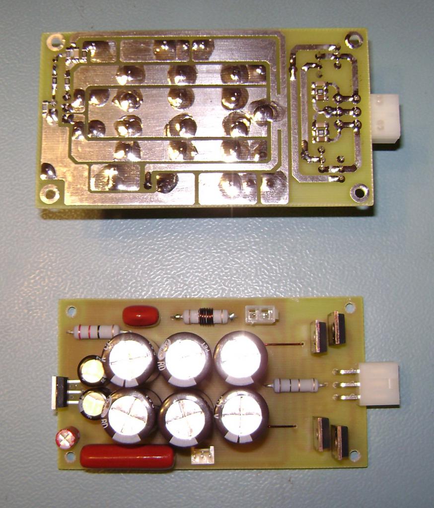

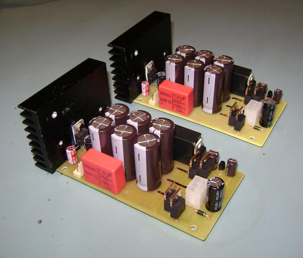

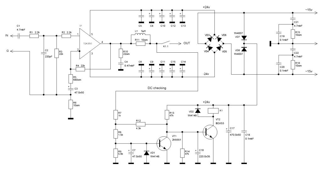

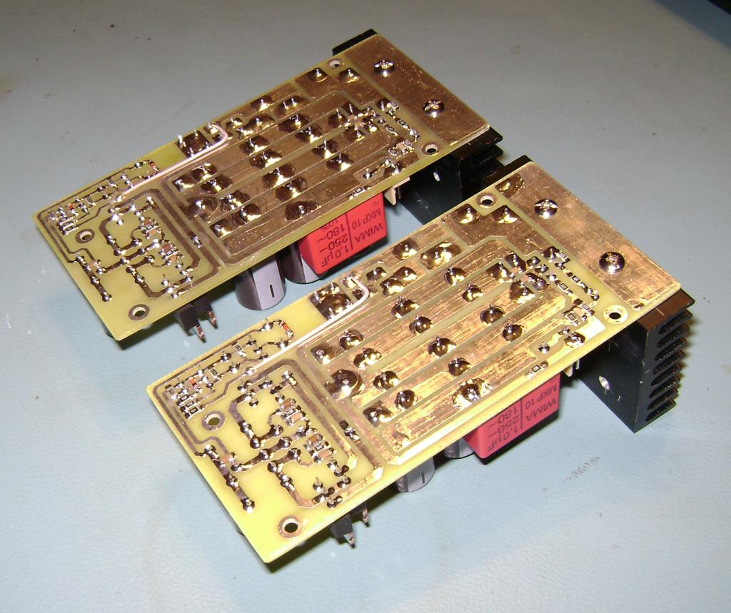

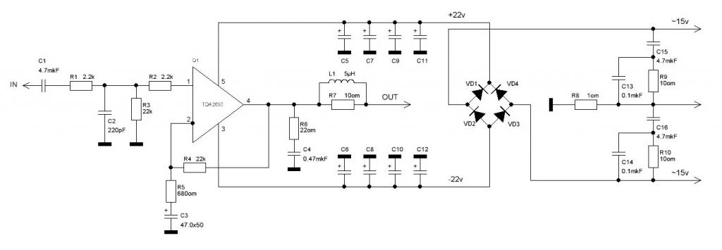

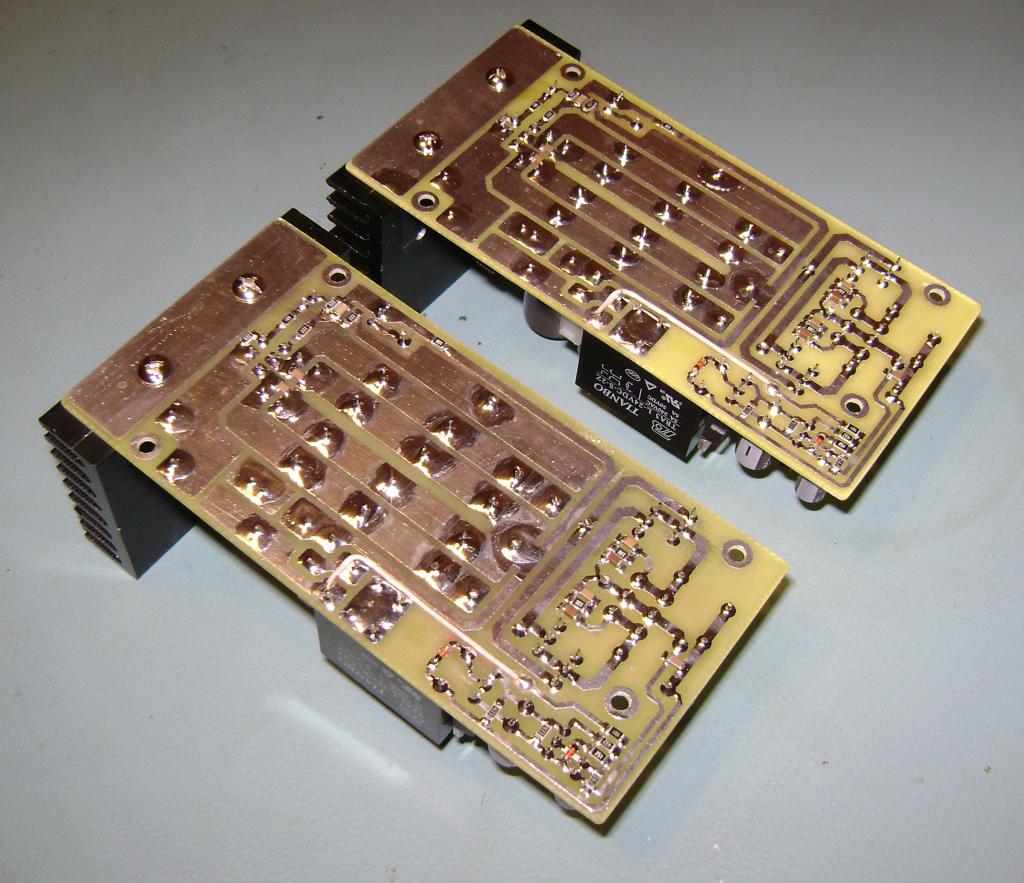

Оконечные усилители изначально думалось сделать на TDA2050, благо имелись в наличии два подходящих транса 2х15В/1.5А. Но в последний момент вычитал на просторах, что LM1875, являясь полным аналогом, звучит лучше.
Получилась вот такая схемка - почти даташит.
Многие конструктивные решения, само собой получилось, содраны с Маньяка. Однако резистор R8 заменен перемычкой. Эта фишка (физики процесса, честно говоря, сам не очень понимаю) работает только с LM3886 и только на Маньяковской разводке.
Для этого усилителя нужна защита АС от постоянки и задержка подключения АС, т.к. при включении и выключении издаются весьма мерзопакостные звуки. Думаю сделать Бриговскую. Так что платы на фотках будут переделываться.
Но главное ясно уже сейчас - он Поёт! И надо сказать - неплохо поёт! Вполне пристойно поёт! Даже в таком вот непотребном виде!
Постоянка на выходах 0. Трансики сфазировал: по переменке между одноименными точками разных каналов 0.
Продолжение следует...

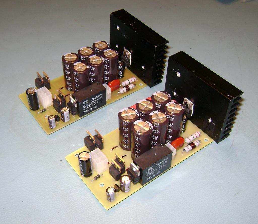

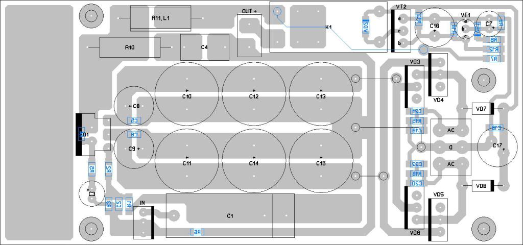

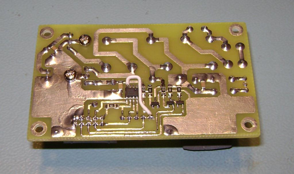

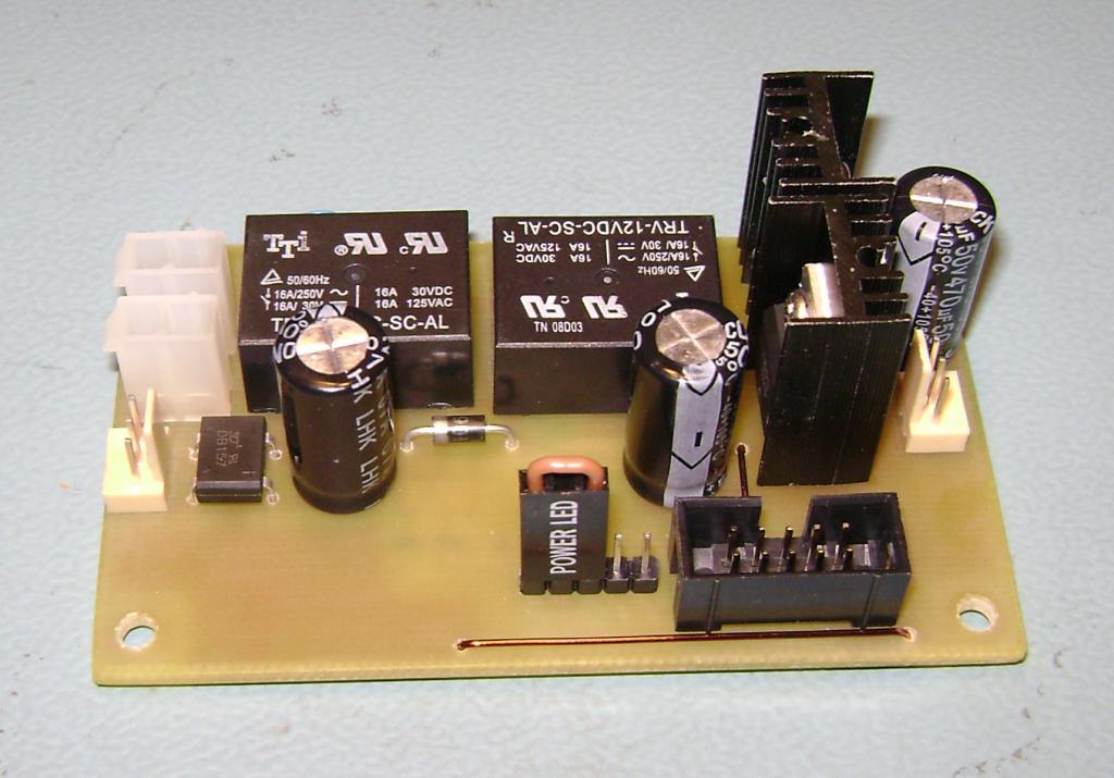

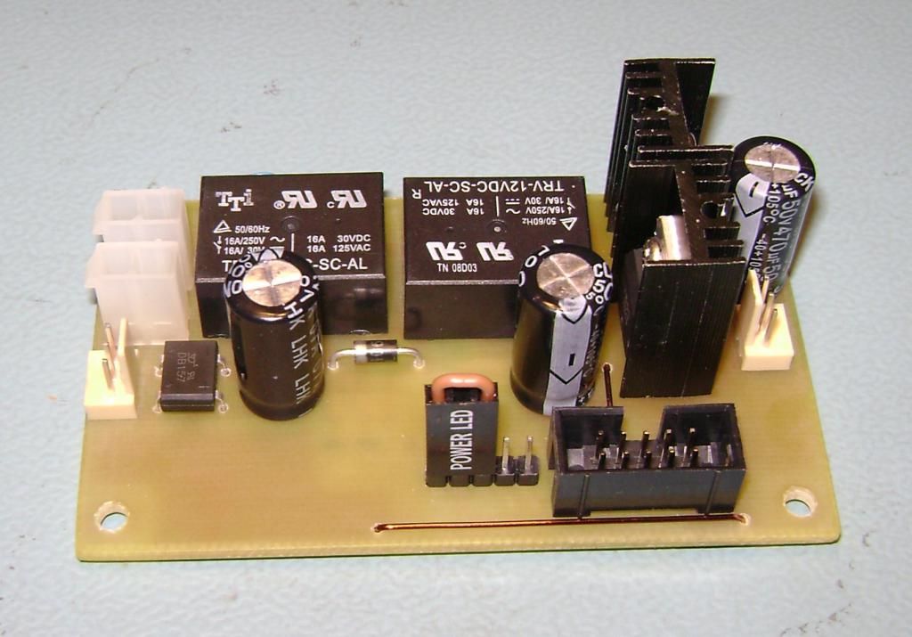

Приколхозил защиту, причесал плату.
Защита обеспечивает отключение АС при постоянке на выходе усилителя от 1.1В любой полярности. Так же есть задержка подключения АС около 2-х секунд - убираем щелчок при включении. Блок защиты питается от своего выпрямителя, с электролитом очень маленькой емкости, относительно емкостей питания усилителя. Благодаря этому, при выключении питания, реле будет отпускать практически мгновенно, а усилитель еще некоторое время будет работать на емкостях - таким образом убираем неприятные звуки при выключении.

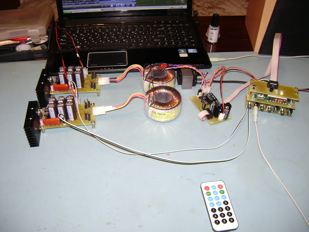

Сообщений: 2,096

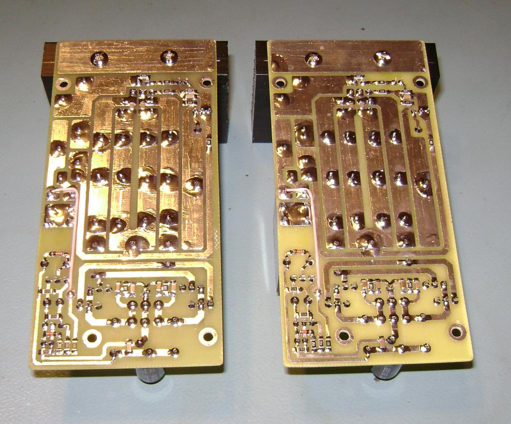

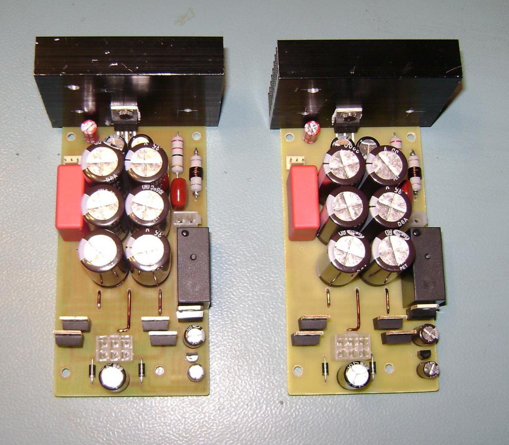

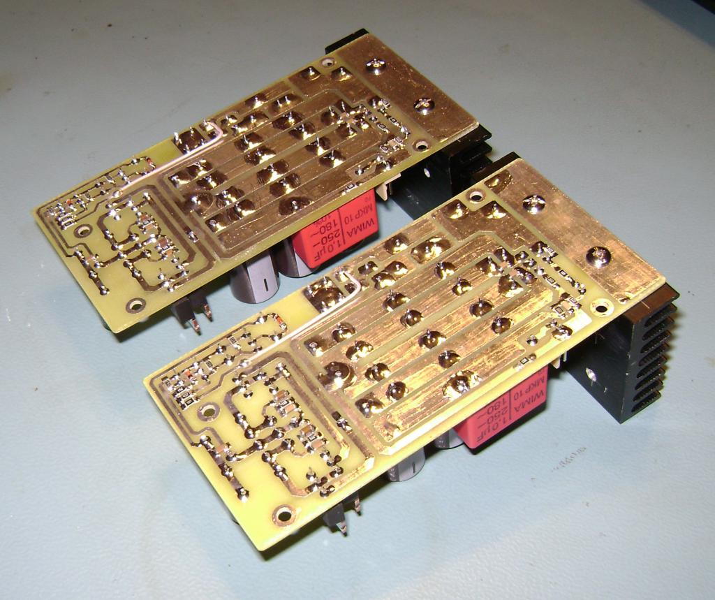

Последняя версия оконечников.
Защита работает четко. Проверял полуразряженной батарейкой - 1.2в. При плюсе на выходе - реле отпускает практически мгновенно. При минусе - где-то через полсекунды.
При включении паразитные звуки отсутствуют полностью. При выключении есть. Попробовать С17 вообще мкф 50...100 поставить...
Замена С1 CL-21 4.7 мкф на Wima MKP10 1.0 мкф слышна очень отчетливо.
Простенький усилитель оказался не таким уж и простеньким - себестоимость одного канала в том виде, как сейчас - получилась 900р. При таких раскладах лучше уж было делать Маньяка - не намного дороже, но несравненно лучше (хотя и этот очень красиво поет), мощнее и интереснее. Для этого правда у меня трансформаторы были в наличии.
Теперь корпус колхозить надо...

В редкое свободное время (к ремонту машины прибавился еще и незапланированный ремонт кухни после потопа ) продолжаю проект, вместо того, чтобы по человечески водки папить
Объединил блок дежурного питания и ДУ с трансформатором и синфазным дросселем на одной плате. А то слишком много плат и соединений между ними получается.

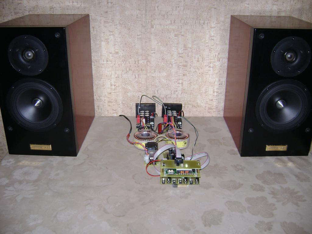

Проектик начинает обретать законченный вид
Причесал внутреннюю разводку, доделал корпус:
Осталось стеклышко на морду...
Акустика под это дело:
Была когда-то активная акустическая система Genius DHT-510 (SW-5.1). Со временем как-то все поломалось и разбежалось в разные стороны, остались только фронтальные колоночки. Они-то и подверглись жесткому тюнингу
- корпуса колонок изнутри тщательно очищены от пыли и плесени
- заменил динамики на новые
- пищик был соединен параллельно с мидом через электролит 4.7мкф х 35в - заменил на пленку CL-21
- изнутри все, включая терминал с кондером, закатано слоем STP Бимаст-бомб 4мм.
Вес каждой колоночки получился почти 5кг. Боялся металлического призвука - но вроде нету ничего. Корпуса получились "глухие и монолитные" - на простук как бетонная стенка.
Внутри фотки не делал - увлекся
Звук красивый!!! Правда на малой громкости "не звучит" - приходится "навалить", ну ничё - пускай соседи тоже порадуются
Весь фото отчет, как всегда, здесь.
