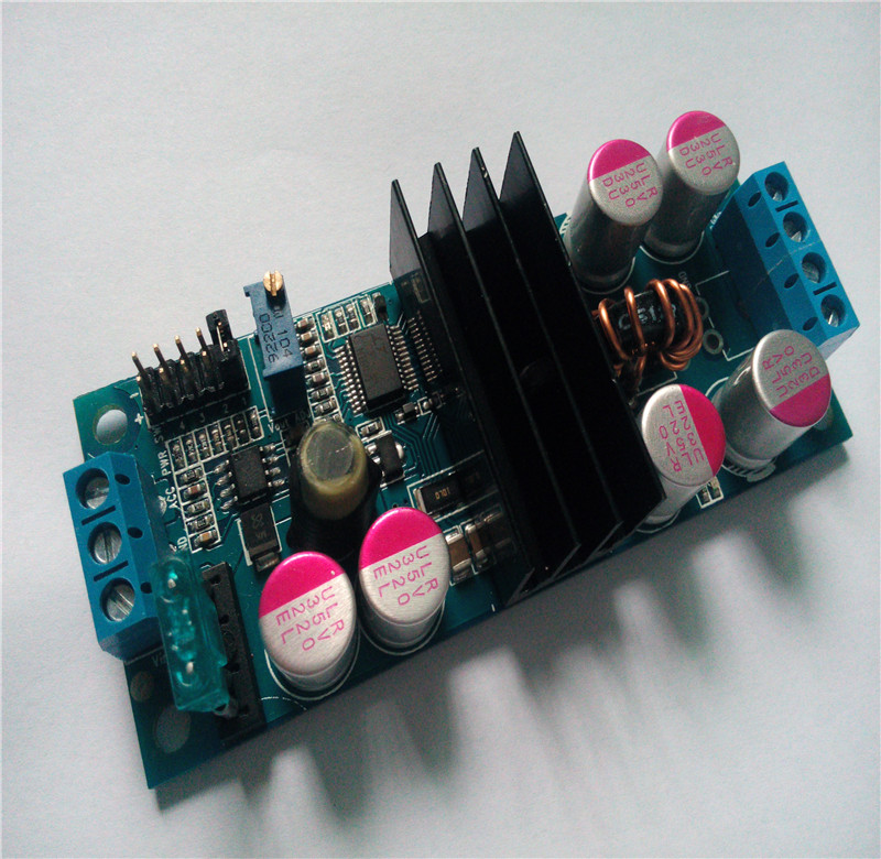

Приобрел интеллектуальный DC-DC блок питания с выходом 2-24v 120w по очень вкусной цене.https://ru.aliexpress.com/item/LTC37...828359612.html
По описанию очень неплохой. Планирую запитать медиаприставку PIPO Х9.
Ваше мнение господа?

Пробовал подобных 3 штуки . Что-то отправил назад , причем на али продавец вернул и затраты на отправку.
Один выбросил , когда тот включал ПК самопроизвольно .
Остановился на mini-box - да дороже , да , так-же нет обратной связи ,
но ПО с очень гибкими настройками - позволяет (по USB) выставить подходящие задержки . Короче говоря сэкономинь не получилось .
А Ты пробуй - мож допилили уже этого "интеллектуала"
Для Гибридного сна нужна задержка на полное выключение от 30 мин до 120 ,
а тут либо 1 минута , либо без отключения.
Хотя мне продавец предлагал любые задержки на заказ без доплат...

А у вас продавец случаем не тот-же был? Я этот агрегат случайно нашел и больше ни у одного продавана не встречал!
Посоветуйте оптимальные задержки, попробую с продавцем обговорить!!!

много воды уже утекло..
Это только опытным путем - если для гибридного сна , то можно 5 сек X 45 мин к примеру или до часа (у меня 80м стоит)
