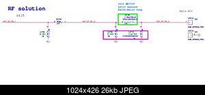

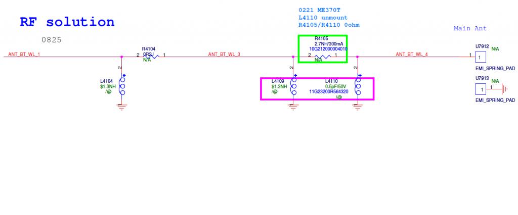

вот даташит схена на нексус 7 2012 -=Схема NEXUS 7 -2012___me370t.zip
Если я правильно понял, то антенна wi-fi и блютуз совмещенная ( стр 36 даташита)
Почему на схеме L4109 и L4110 есть, а на плате нету?

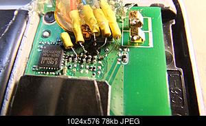

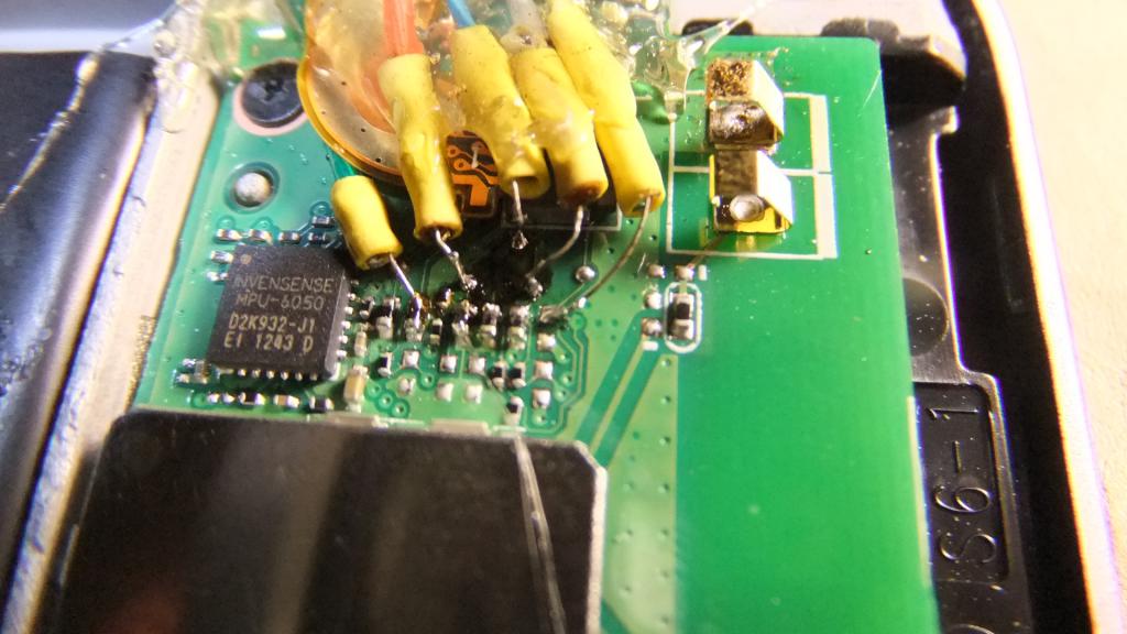

На фото справа черненькая штучка, идущая от контактов антенны - это резистор 0 Ом (R4105)?
Возможно это дроссель на 2,7нГн 300мА, R4104 - резистор на 0,2 Ома.
