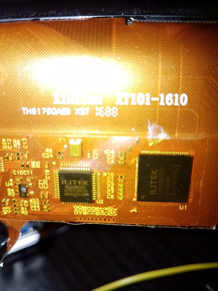

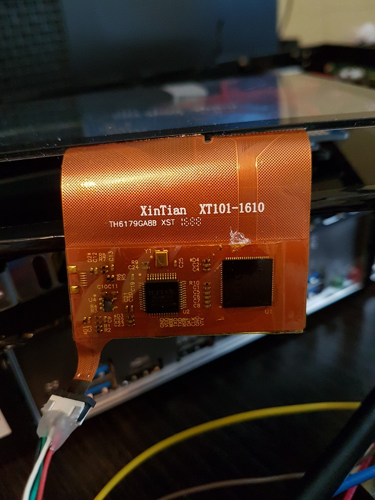

Подробнее... Недавно отфрезеровали рамку для экрана в машину. Стал собирать и подключать монитор. С тачем все непросто оказалось. При первом включении все было нормально, при втором выдал 43 ошибку и отказался работать. Пробовал на двух компах, разных портах - везде одно и то же. Тач подключается напрямую, идентифицировать не удалось,какие драйвера подсунуть тоже не понятно. Прозвонил кабель от контактов тача до контактов USB - вроде все в порядке. Попробую сегодня отрезать разъем и припаять другой провод качеством повыше и подлиннее, но не уверен, что поможет. Фото контроллера тача в аттаче.
такому тачу драйвера не нужны, винда и так поймет, тем более десятка(насколько я понял). Смотри качество подключения и как сказал sirota, напряжение проверь.
А смысл? Если проблема есть, то скорей всего в самом разьеме.

Видимо тачу хана (((
Не факт. Попробуй пропаять на шлейфе детали. Когда ипет мозг юсб обычно проблема с кондерами.
Найди даташит на проц юсб и посмотри что да как.
Ну или новое стекло покупать, если возится неохота.
