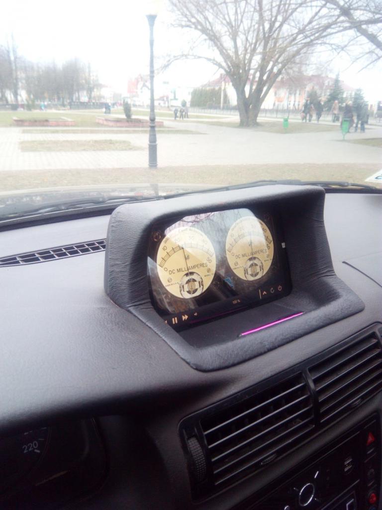

Закончил колхозить Carpc на планшете Onda V891W
Реализованные функции:
-камера заднего вида (задействованные программы ContaCam версия 4.9.9 и прога swiftkeyboard ).Для автоматического включения камеры собрано устройство на 3-х релюшках рэс60 , которое работая совместно с Arduino Nano (кнопки управления руля и панели) эмулирует нажатие горячих кнопок клавиатуры.На горячие кнопки повешаны команды вкл и откл программы ContaCam.Железо Easy Cap

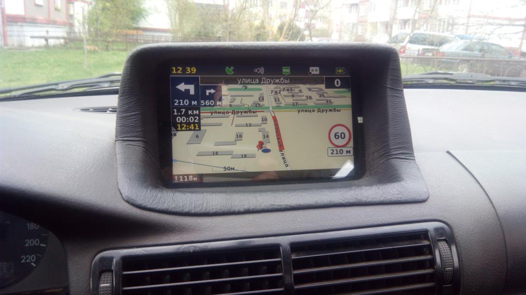

-навигация(программа 7 дорог).Модуль навигации VK-172 (доработан для работы с внешней активной антеной)http://pccar.ru/showpost.php?p=351825&postcount=120
-диагностика автомобиля (программа "VAGCOM311.2RUS_2006")

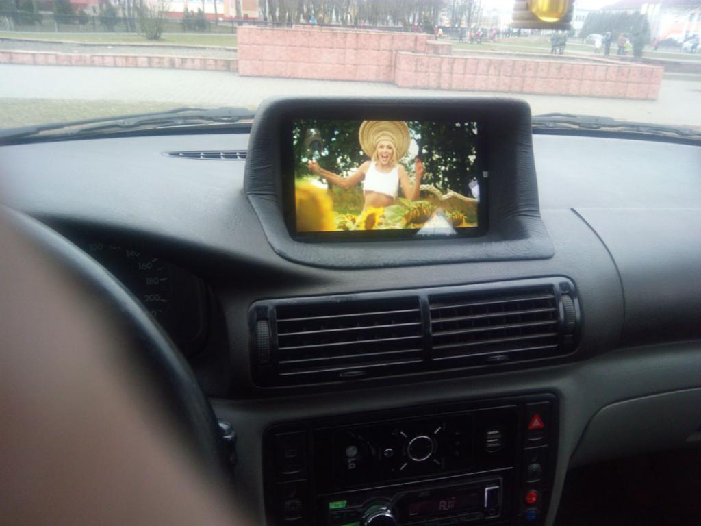

-просмотр видео файлов(программа "PotPlayer")
-прослушивание аудио файлов(программа "foobar2000")
-просмотр цифрового телевидения(программа "ProgDVB7.11.5Pro"),железо USB тюнер "DVB-T+FM+DAB" http://ru.aliexpress.com/item/Mini-V...b-bef957306e33
-управление с кнопок руля реализовано на Arduino Nano http://compcar.ru/forum/showthread.php?t=4640
-управление громкостью у края экрана (программа "Volume2")

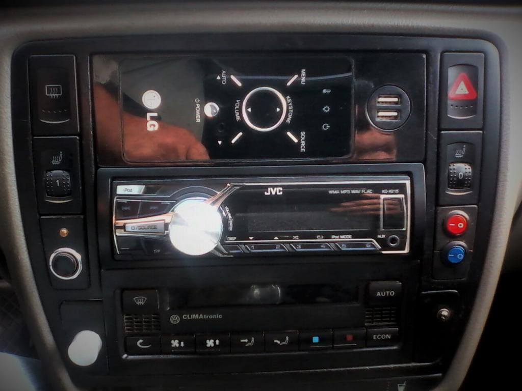

-управление с кнопок лицевой панели(использована панель от сгоревшего проектора LG BX274)
-хороший звук (звуковая карта CM6206LX работает совместно с магнитолой JVC KD-X215)
-так как из планшета изьята батарея ,то бывают случаи сбоя системного времени .Синхронизация системного времени осуществляется программой "LGPS Time 1.0" по информации с GPS приемника
-для телефонии использую программу "CallCenter"(скачиваем с плей маркета) и "Auto_Answer_BT.apk" Первая в основном нужна для вывода номера звонящего,фото звонящего и совершения звонков с планшета.Вторая включает автоответ и переводит разговор на блютуз без необходимости что либо нажимать в телефоне (андроид 5.1) либо на планшете. Для вывода звука с телефона использую блютуз громкую связь "Supertooth light".Прогу "Auto_Answer_BT.apk" по моей просьбе написал уважаемый intro555( в маркете не найдете).Нужна в основном для андроид 5.0 и выше
http://www111.zippyshare.com/v/N1cDQofp/file.html

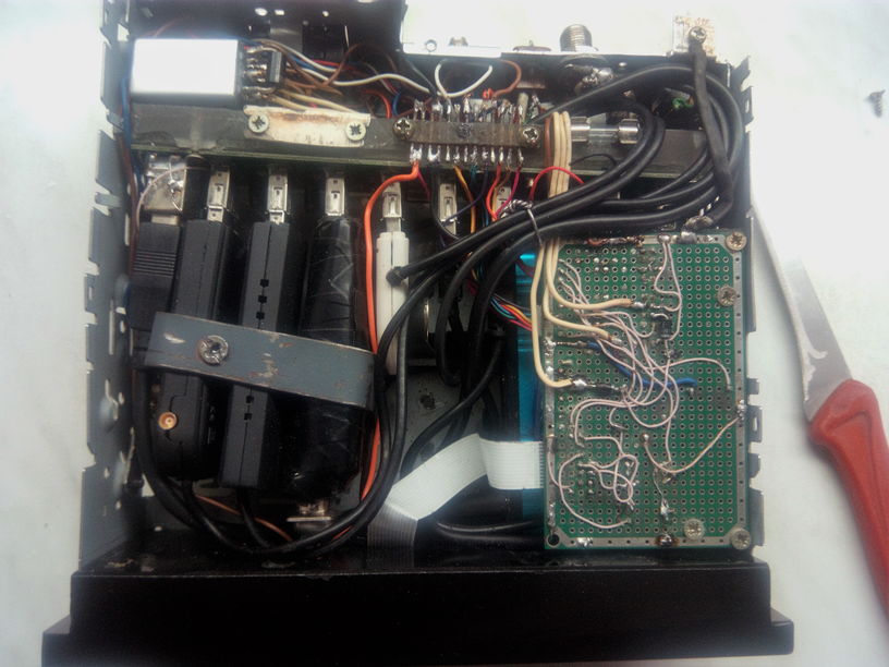

Все USB устройства подключены к 10 портовому хабу "CBR CH-310" ,который размещен в корпусе от старой 1din магнитолы.
Сarpc для работы использует 2 источника питания DC-DC 5А на микросхемах XL4005 (4.2 в для питания планшета-работает невыключаясь и 5.3в для хаба - автоматически отключаемый при выключении планшета.)На выход каждого ип запаян ограничительный диод 1N5908 (Супрессор PV=1500W, Vbr=6,2V, Ir-300mkA, Ifsm=100A) для защиты от перенапряжения

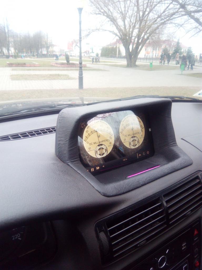

Интересный подход и реализация...Вот только козырек выкроен не правильно - шов должен проходить по передней кромке и сзади, тогда будет минимум складок, если надо могу рассказать подробнее... В целом проект понравился, а приборы вдвойне....

Хотелось бы глянуть видео с работой стрелок....

Сообщение от nicselin Посмотреть сообщение
Фубар поставь, там их много.
Да я знаю, знаю... А у тебя фубар из под икара запускается? Он нормально съедает эти стрелочники не вылетает?
nicselin вне форума   Ответить с цитированием
Старый 15.04.2016, 15:53   #7
Да, из под икара...все нормально-идеально.
Попробуй версию сборки как на видео, она полегче будет и тогда может вылетать не будет.
дело в том что ничего не кроилось .Складки появились из за того что обтягивал цельным куском материала.Как он называется не знаю .но он на марлевой основе.Хоть и тянется но имеет предел из за основы.Может со временем переделаю.Сначало покрасил.но мне это не понравилось так как краска была не матовая и давала блики на экран.

Старый 15.04.2016, 22:16   #10
nicselin
Регистрация: 11.09.2012
Город: Владимир
Регион: 33
Машина: Skoda Oktavia 2013
Сообщений: 395
nicselin is on a distinguished road
Да целым куском такую форму не обтянешь ... Если что спрашивай, я и не такие детали обтягивал ....
