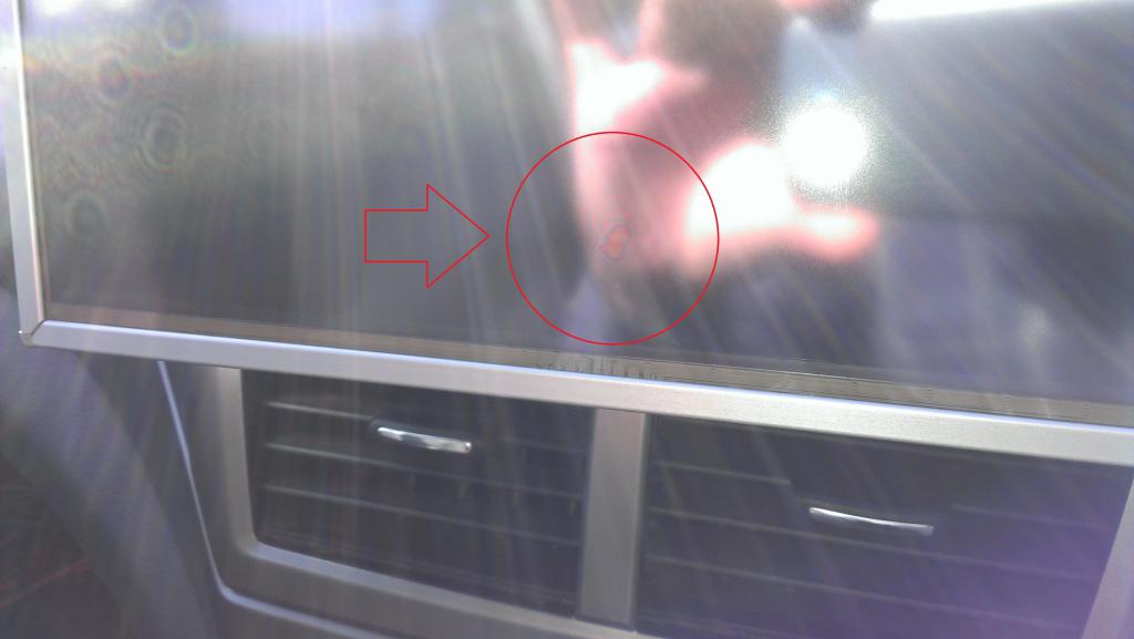

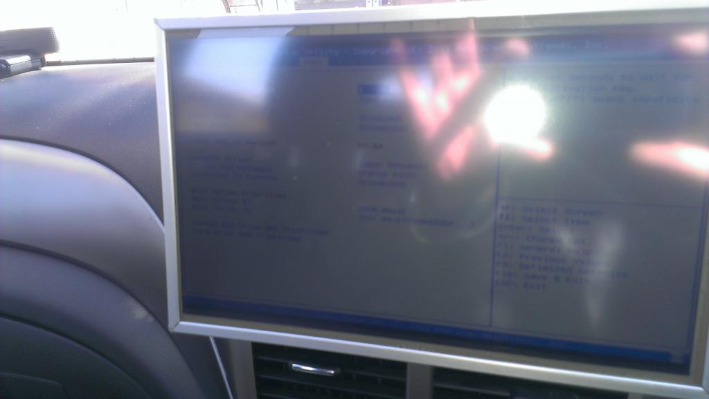

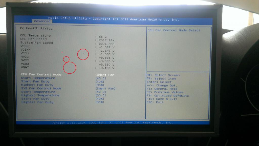

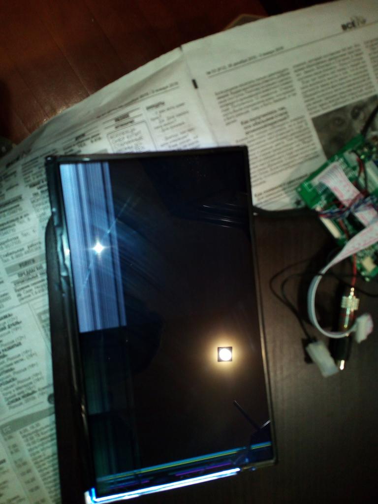

И снова здравствуйте ! Поделитесь пожалуйста своими секретами этого сакрального ремесла , попрошу , воздержитесь от высказываний типа "хуля там ? ляп и готово " , да , так и есть , вот только результат меня не впечатлил в последний раз (точнее в первый) , ибо между тачем и матрицей откуда то взялись пара крошек .... еще загадочное масляное пятнышко , которое ведет себя как хочет , в зависимости от температуры и применимого давления . В общем буду оч признателен за любой , казалось бы очевидный и незначительный совет , как произвести сию операцию максимально качественно . Фото своего первого рукоблудия\жопия прилагаю (я реально старался когда клеил):

Вот так как тут клей, только защитную плёнку на много не отклеивай как он, а то пузыри будут как у него.
Из за статики вся грязь соберётся на защитной плёнке.

Впритык клеил? Или как? Очень близко к матрице не надо.
На все пленки я сроду не обращал внимания, да и не клею я больше "наглухо". Наразбивал уже...
Как это делаю я, наученный горьким опытом.
Тач хоть и стеклянный, но почему то все равно "гнется", поэтому близкое расположение не подошло(очень тонкий 3М скотч).
Пробовал толстую изоленту-отстой.
Остановился на обыкновенном сером двухстороннем скотче 3М. Узкими полосками клею на монитор(с самого края), защитную полосу не убираю. Протираю моник и тач салфеткой для чистки экранов, прикладываю тач и смотрю все ли нормально. Потом полосками фольсвагеновской фетровой изоленты скрепляю тач и моник. Изолента хороша и как демпфер для тача и пыль не попадает в "бутерброт".
Если бы днем написал, я бы сфоткал, моник сегодня снимал.
Раз уж я осилил стока букаф))), не могу удержаться. На десятый раз это реально "тяп - ляп"

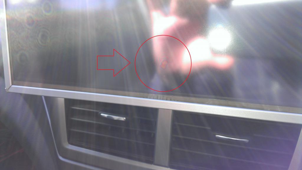

.... еще загадочное масляное пятнышко , которое ведет себя как хочет , в зависимости от температуры и применимого давления ...
А точно ли это "масляное" пятнышко? Как то сильно смахивает на результат точки прикосновения двух плоскостей.

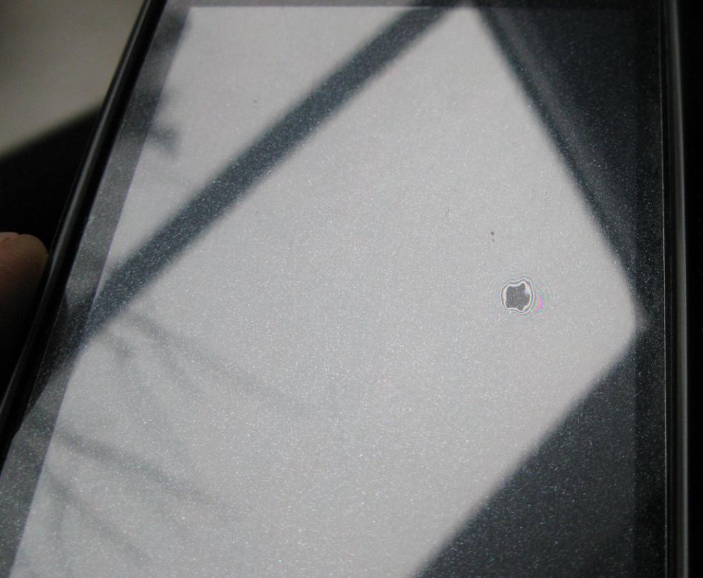

Вот например как выглядела точка соприкосновения тача с матрицей после того, как я поменял тач на телефоне:
И тоже от нажатия менялся размер. Так и пришлось отлепить и снова приклеить но уже на два слоя адгезива...

масляное пятно может быть из-за расслоения матрицы или сенсорного стекла! случилось у меня такое на заводском нетбуке леново. произошло это из-за разниц температур и особенности держать его за экран одной рукой(экран выгибается пропеллером).
если наляпал на поверхности, отпечатки пальцев или ещё что-то - вытираю обычной белой туалетной бумагой(иногда со спиртом), от неё остаются крошки/волокна, а их сгоняю бумагой А4 как лопатой.
клею на двух стороннюю ленту от 3М двух видов: оба прозрачная силиконовая основа, только толщина разная, одна около 0,5-0,8 мм, другая вообще как плёнка. сколько перелопатил интернета чтоб их найти и хорошо что оба вида лежали в образцах на витрине у представителей этой конторы, которую тоже не легко было нарыть. но после, их уже не расклеить! по крайней мере я не стал рисковать сенсором, поковырял и бросил эту затею. лучший - это как плёнка, расстояние между матрицами минимальное и достаточное. похуже - толстый.
всё это делается под яркой лампой, плёнку с сенсора отклеиваю непосредственно перед соединением из положения "снизу"

В комплекте с монитором шел резистивный мультитачь , у Vlad-bodryi точно такой же был с покупкой матрицы , на нем был родной скочь , на него и посадил , скорее всего да , именно точка соприкосновения , говорите "впритык" нельзя , оставить воздушную прослойку в бутерброде ? хм , не знал , немного меняет дело , выбор толщины скотча точнее , сейчас на таче нет скотча , обязательно ли из него делать замкнутый контур , у меня углы закрыты рамкой , копилярный эфект беспокоит . Вечерком опишу предварительный процесс , мое видение .

Имел неосторожность тоже приклеить тач на двусторонний скотч к матрице. Те же пятна. Сначала подумал - матрица "потекла". Потом долго и мучительно удалял остатки скотча с тача и матрицы. Самым оптимальным вариантом, я так думаю, оставить расстояние между тачем и экраном. Заказал 2 рамки из оргстекла, одну под тач, другую под матрицу. Скоро выложу темку про рамку для монитора. С картинками!
Что за каппилярный эффект? Если доступа воздуха извне не будет, не будет и никаких эффектов. Расстояние от монитора до тача похоже зависит от качества самого тача, мне видимо попадаются некачественные, потому что у резистивного нет такого "прогибания" стекла, емкостные какие то тонкие. Может поэтому они гнутся, как чинцы делают на своих девайсах, видимо загадка или секрет фирмы
