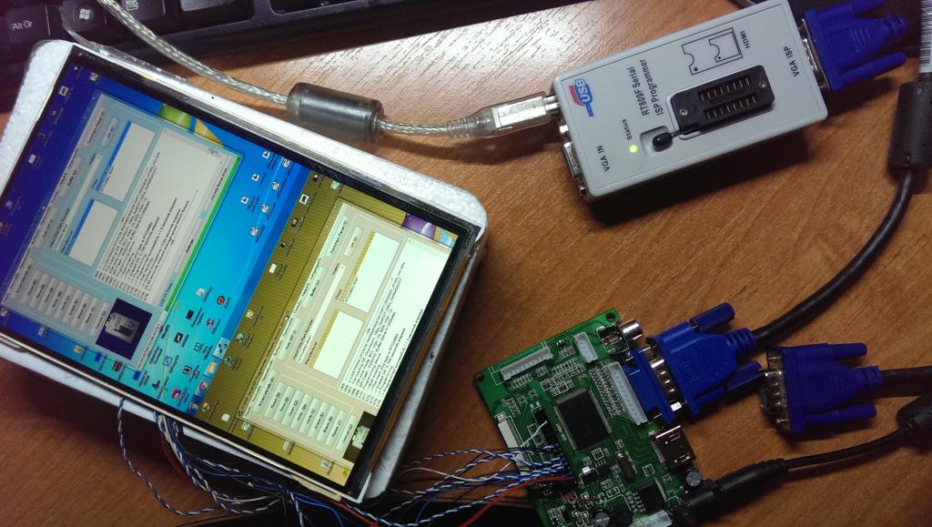

Выпросил у товарища YAM1966 несколько прошивок для 1280*800. Залил во внутря и о чудо, запоказывала! Но не как 1280*800 а как 800*1280. Короче, те-же грабли только в профиль. Фото прилагаю.
Есть ли у кого нибудь софт-конструктор для "Народного"? Естественно не за спасибо. Или дампо-писцы может присутствуют из Вас? Хочется запустить все это чудо. Много сил и времени вложено в это дело, а результат на месте.

Мда... Видать до тебя так и не дошло... КОМПЬЮТЕР НЕ СМОГ ПОВЕРНУТЬ!!! Как сможет повернуть контроллер? "Он же памятник"!!!
Как может контроллер превратить столбцы в строки и наоборот? Какое еще софтописалово? Мы на интеловском железе (которое в отличие от тупого контроллера имеет незаурядный интеллект) не смогли воплотить в жизнь эту идею, а уж силами контроллера - это вообще из области фантастики.
Вместо контроллера заказал бы лучше матрицу HSD070PWW1 (она по геометрии такая же как и в уксусе) и уже давно бы все запустил...

Юра, тут немного не об этом речь. Функцию поворота экрана делает не контроллер, а матрица (если она это умеет). Но поворот бывает только на 180 градусов. На 90 его быть не может - объяснение ниже...
Все не так просто. Электроника этой матрицы отрисовывает в строке ровно 800 видимых точек, после них начинается новая строка и т.д. когда прорисуется таким образом 1280 строк, начинается прорисовка нового поля. За 1 секунду проскакивает 60 таких полей.
Так вот в топике в запросе на сорцы для прошивки прослеживается желание проделать гигантский труд по полной замене цифрового сигнала. Т.е. занести в некий сдвиговый регистр полный кадр (1024000 пикселов), затем взять каждый 1280-й пиксел уложить в начало своей строки, отсчитать 800 строк, разложить таким же образом остальные, чтобы продолжался порядок следования пикселов, но они бы ложились каждый в свою строку рядышком с заранее уложенными 800 строк назад пикселами. И все это должен проделать просто "народный" контроллер силами прошивки.

Ну почему шляпа? Для этой матрицы может быть и можно сделать прошивку под 800*1280, но матрицу придется установить вертикально. Особенно интересно будет смотреть на ней широкоэкранные фильмы. В торпеде сделать прямоугольное отверстие под монитор 3,5 - 4 дюйма, а под ним как раз вертикально поставить матрицу - все равно вверху и внизу ее экрана черные области по 5 см будут.

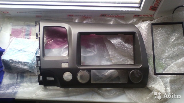

Вертикально не вариант. Выглядит все это так. И рамка у меня такая.
Поэтому и идет битва за это чудо. Кстати, сенсор совместим с платкой товарища YAM1966. Так что вообще сказка.
