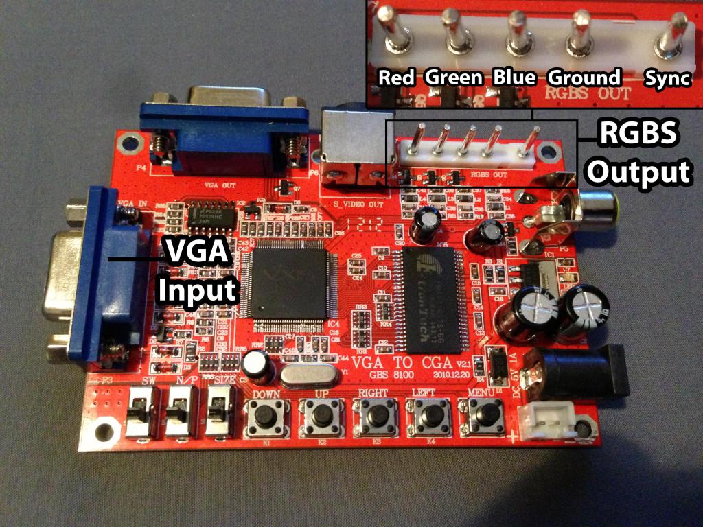

Всем доброго дня! Приобрел VGA to CGA Converter для подключения по RGB. Все нормально, но при выключении питания слетают все настройки (яркость, контрастность...). Нет ли возможности, чтобы настройки сохранялись? Например, подавая на какую-нибудь ножку микросхемы дежурное напряжение? Заранее благодарен за ответ!

когда-то посматривал на эти конвертеры и видел что люди сталкиваются с этой проблемой. видел решение просто эмулирующее нажатие нужных кнопок в заданной очередности при включение. чтобы кому-то удалось как-то сделать запоминание - не встречал.
также, почему бы не использовать видеокарту с кастомным разрешением и разверткой?

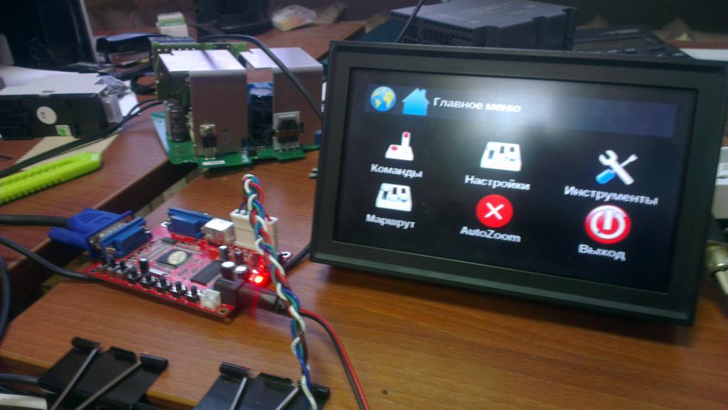

Сделал нажатие комбинации кнопок на Arduino+реле при подаче питания.

у этого чипа vx1937 есть i2c, но протокол неизвестен. есть преобразователи на нем, которые имеют внешний контроллер и могут сохранять настройки. Если такого контроллера проснифить обмен данными, то можно через i2c настройки загружать в него без всякого изврата с кнопками.

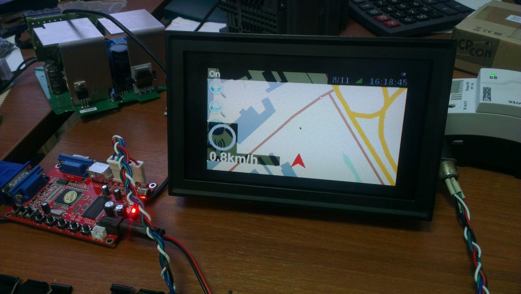

На вход VGA подается картинка (1024x768) с Raspberry PI через преобразователь HDMI->VGA. Разрешение у монитора 400х240. Разрешение RGBs не подскажу. Фото прилагаю. Прошу прощения за размытый фокус...

Монитор MR587803 от праворульного японца (Mitsubishi Grandis). Разъем NAVI. 3 верхних -RGB, под ними слева Sync и GND
Ну и что? у кого-нибудь есть такое решение? Тоже ищу такой конвертер. На али и ибее таких конвертеров миллион, а они оказывается не сохраняют настройки.
Может кто-то подскажет альтернативу? А то что-то не хочется на carmonitor за 100500 денег покупать.
