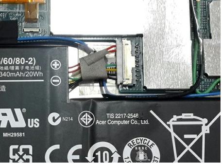

Камеру заднего вида на нем не получите. По питанию : фото места подключения батарейки.
Вот фото:

Можно сделать включение(запуск) из выключенного состояния(возможно),либо загонять в сон программно (по событию) или попробовать по зарядке(50/50).
Планшет установлен не стационарно, предполагается забирать его из машины, чтоб не сперли, так что хотелось бы оставить обычное включение со штатной кнопки. Можно ли при подключении питания через преобразователь не выкидывать из планшета АКБ?
