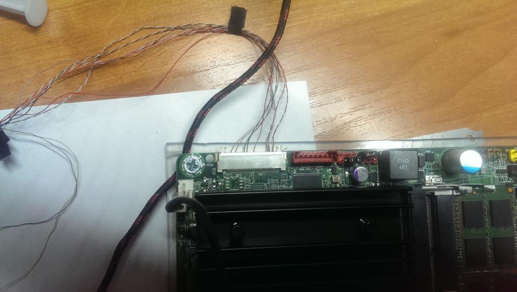

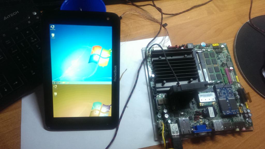

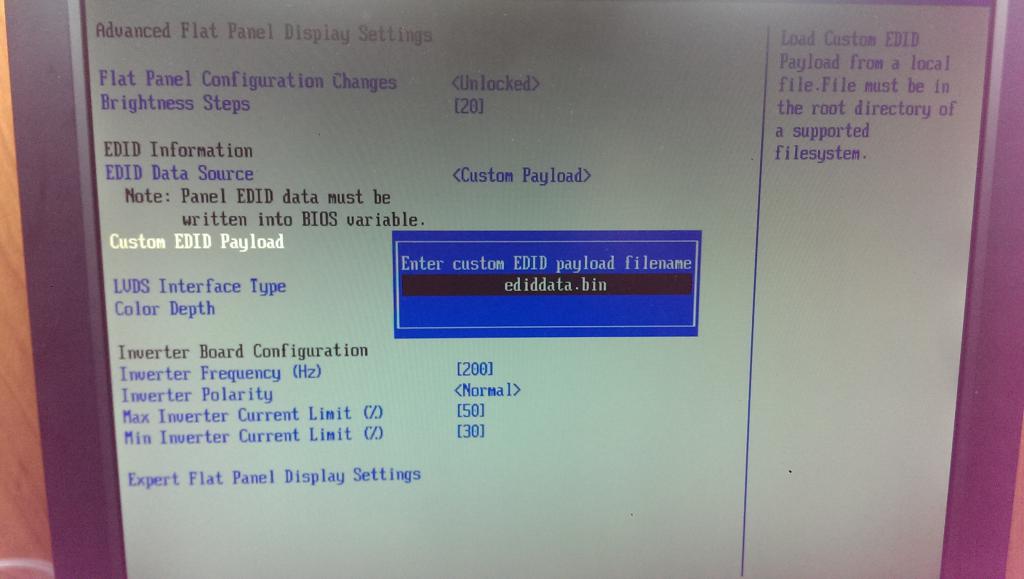

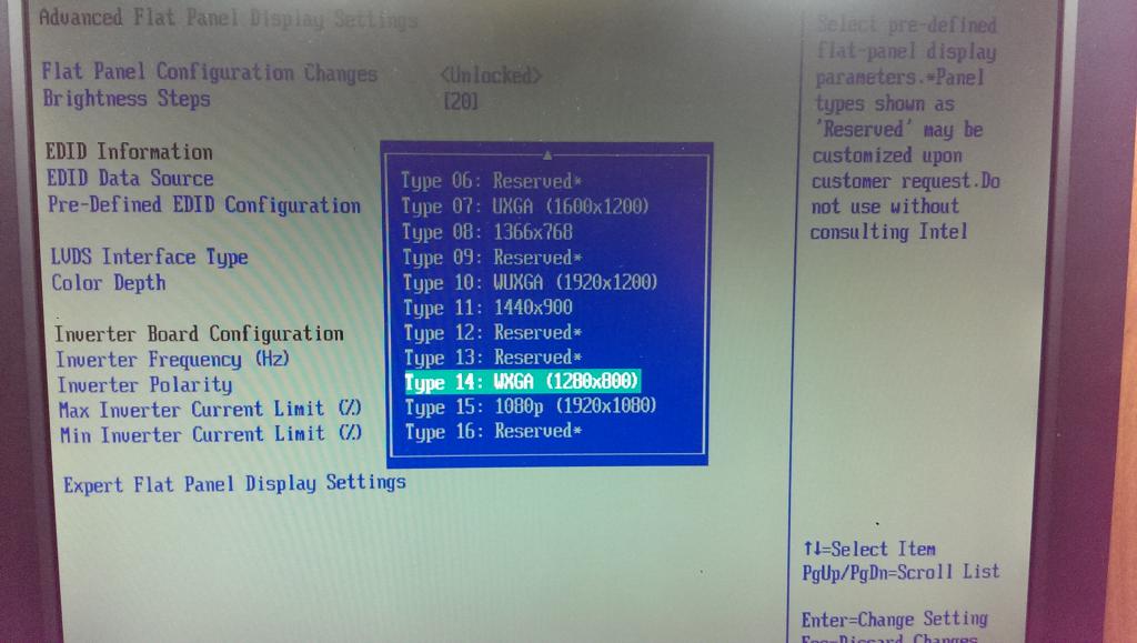

Итак. Решился все таки подсобрать я это дело в машину. Долго искал монитор с нормальным разрешением... Наконец то нашел! В роли монитора будет выступать теперь уже бывший планшет Pocket Book Surf Pad 2. Уж больно у него вкусная матрица 1280Х800 да еще и IPS! А еще и сенсор есть, но об этом потом... Скачал ДШ на матрицу CLAA070WP03XG, подключил через LVDS к матери. Включил поддержку в BIOS и о чудо, она работает! В настройках среди прочих разрешений нашел свое, сохранил, перезагрузил. Работает. Только есть одно но! Работает как не 1280Х800 а 800Х1280. По фото будет видно. При выборе разрешений для LVDS в BIOS, есть зарезервированные строки. На фото они тоже есть. Кто сталкивался или знает как побороть это дело, помогите пожалуйста. Уже 3-й день бьюсь...
Игрался с настройками Intel из под Windows. Ноль результата. Пробовал шить через Intel Inegraor Tool Kit, тоже ноль. Пробовал переключать режимы ногой №21 на матрице, тоже ноль. Пробовал искать файл EDID для подобных матриц, не нашел. Мать тупо в упор не хочет поддерживать это разрешение.

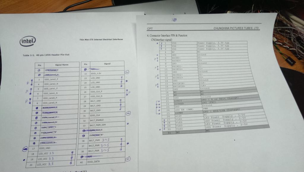

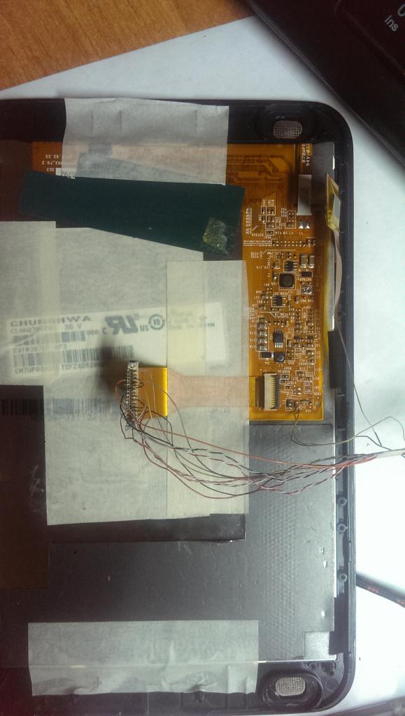

Матрицу и мать соединял стандартно. Буквами Р помечены витые пары (Pair).

Я не специалист, но по логике думаю нельзя. Попробуй в биосе поставь 800* 480.

800Х480 пробовал, такая же печенька.

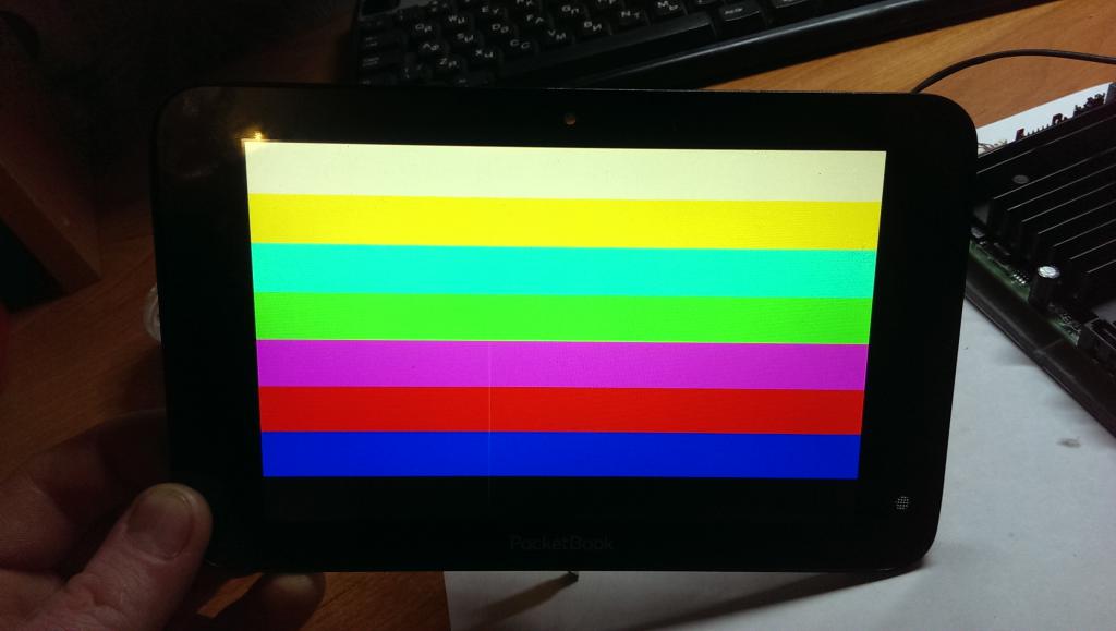

Думал может есть пин на переключение ориентации матрицы. Нашел тестовый режим. Гоняет всеми цветами. Фото прилагаю.
Активация режима: Замкнуть 26 pin BIST на землю. Пока держишь, режим активен.

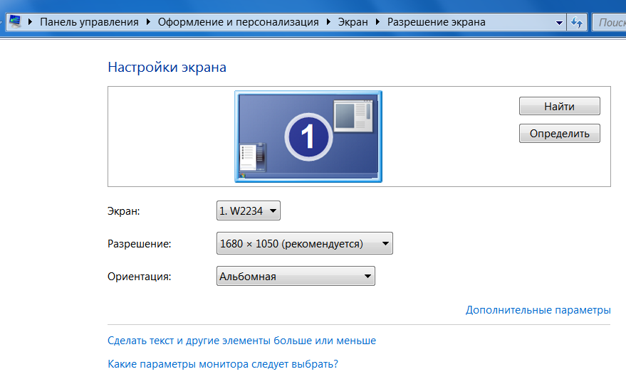

Возможно ошибаюсь, но у тебя в портретном режиме, не в альбомном.
Драйвер на видео возьми с сайта производителя матери, правой по рабочему столу,
"Разрешение" и там установи в опции "Ориентацию экрана" нужную, имхо конечно.
У себя сейчас сходил, посмотрел...изображение поворачивается на 90 гр.
PS Не лазь там в биосе попусту...всё делается в настройках видео, в винде.

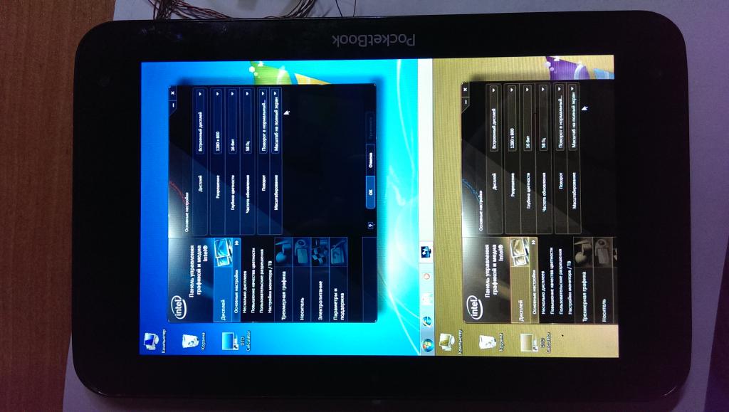

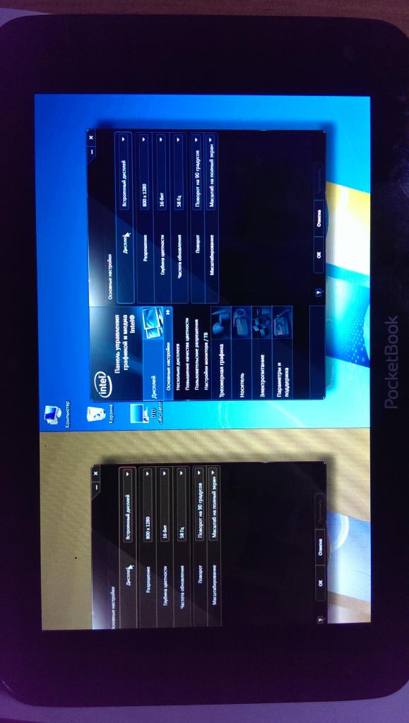

Фото до и после. Дело точно в BIOS. Кто шил эти матери? Отзовитесь. Может там банальщина простая!

Пробовал поворачивал изображение на 90 ?

Может и банальщина...может она просто в настройках биоса ? Скачай пэдээфку по настройке биос от интела,
залил ТУТ
