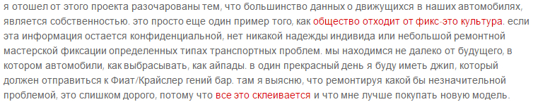

Найди и установи портабельный яндекс браузер в пользовательский раздел....можно и обычный яндекс установить
если система у тебя не на SSD винте. Чисти кэш почаще...яндекс, как впрочем и хром нехило накапливает мусор.
Браузер прилично автоматом переводит странички с ино сайтов. И тогда ты поймешь, что чел там только делал попытки,
но еще ничего не получилось, как впрочем и у других, которые участвовали в том диалоге.
