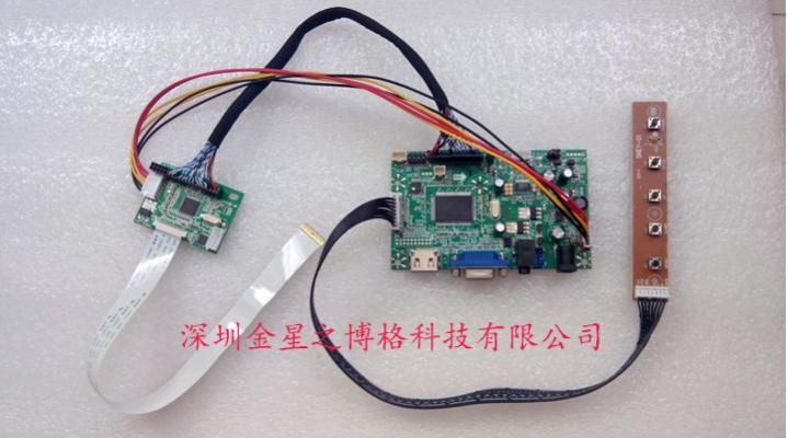

Если матрица 1920*1080 - можно купить готовые контроллеры. Например такие
Это под eDP матрицы (от макбуков)
- N116HSE-EJ1 (-EA1, -EA2)
- M133NWN1-R1, N133HSE-EA1 (-EA3, -E21, -EB3), M133NWF2-R0, B133HAN03.0, B133HAN01.5, LTN133HL03-201
- LP140WF1-SPU1 (-SPB1, -SPK1), B140HAN01.1 (.2), B140RTN01.0, B140HTN01.2 (.4), N140HGE-EA1 (-EAA, -EBA), HB140FH1-401
На другие разрешения готовых контроллеров с HDMI не встречал
А чисто под матрицы от айпадов 3 и 4 (LP097QX1 и LTN097QL01) есть контроллеры только под eDP. Да это и не мудрено - интерфейс HDMI и не задумывался под разрешение 2К
Ёпть! А то ж...
