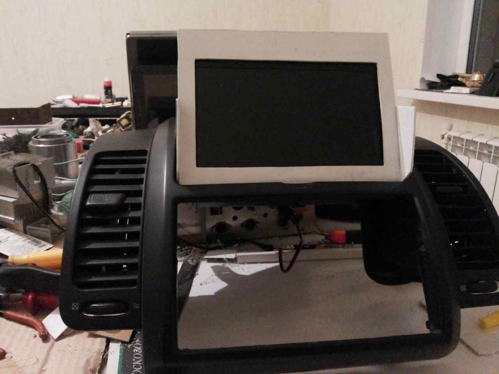

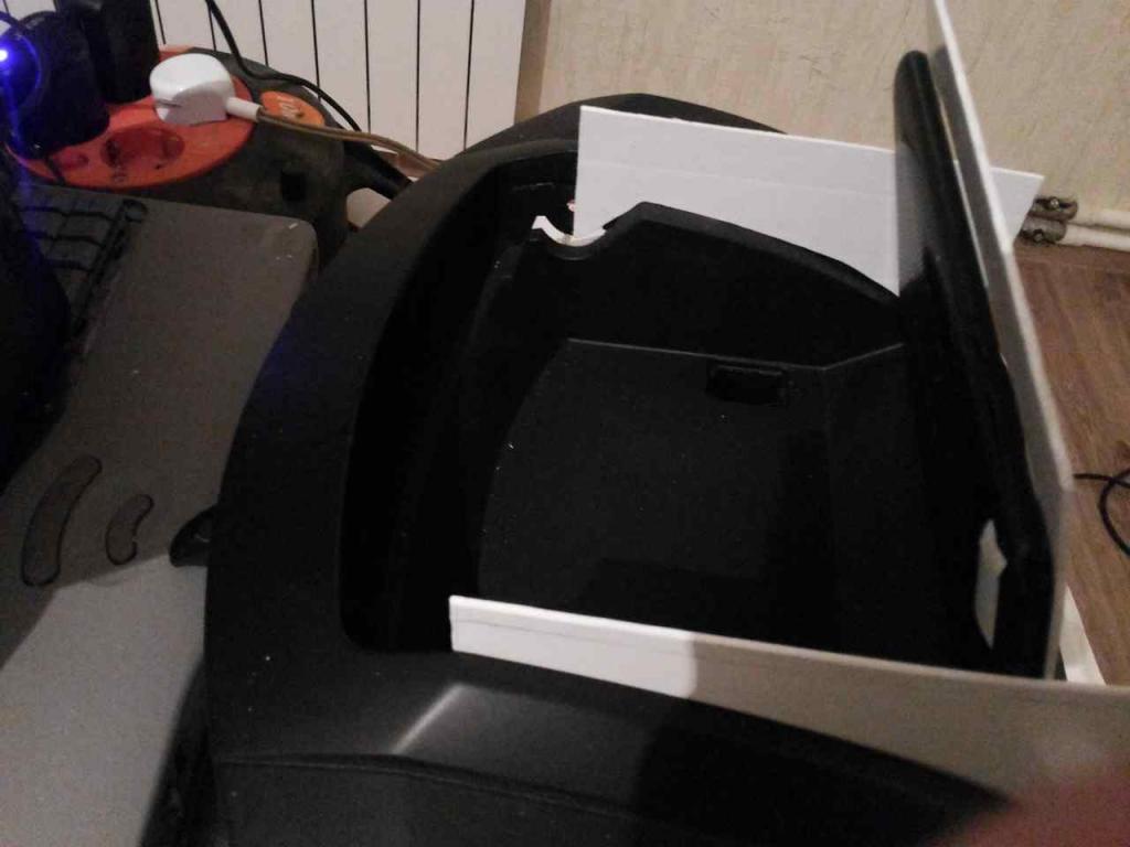

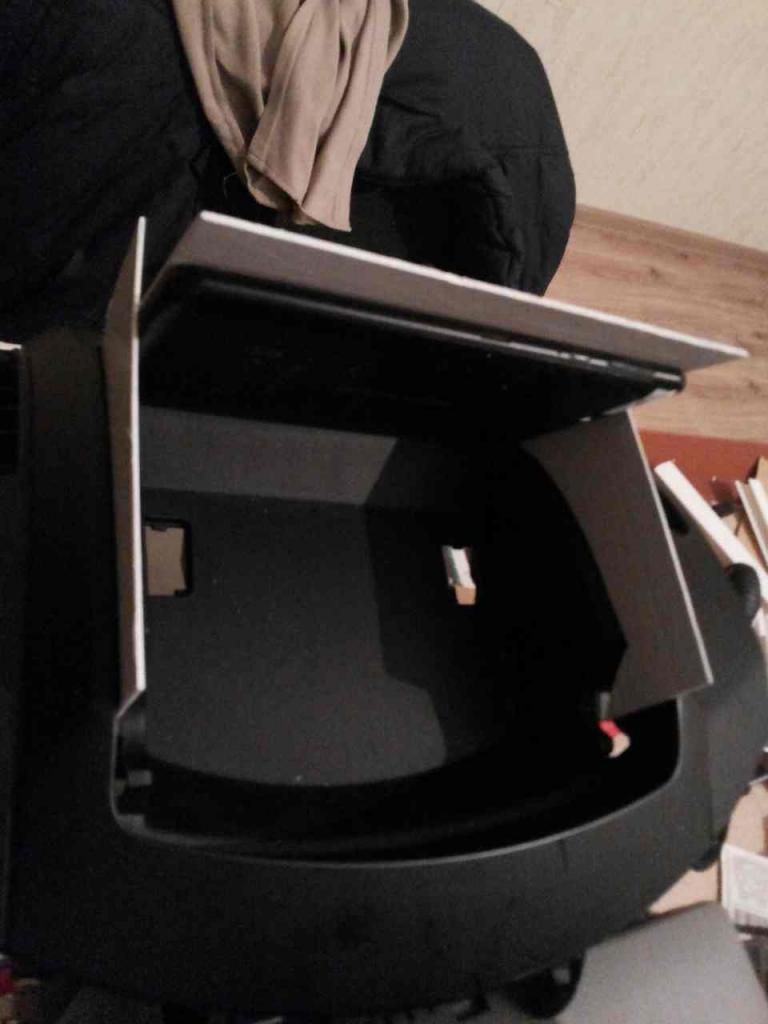

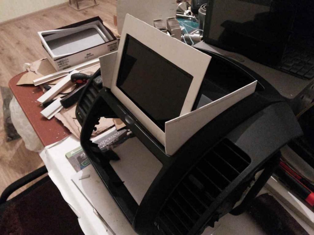

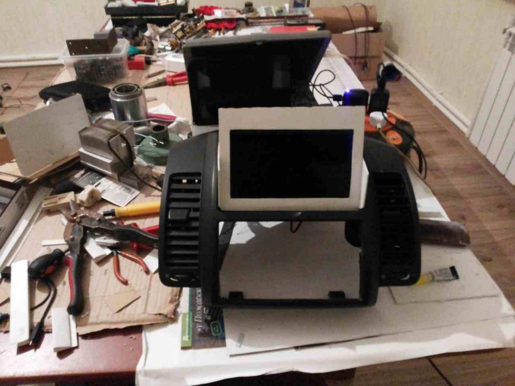

Процесс начался еще в январе, потихоньку начал ваять.....
Сначала из картона детальки вырезал, потом из пластика, склеил.

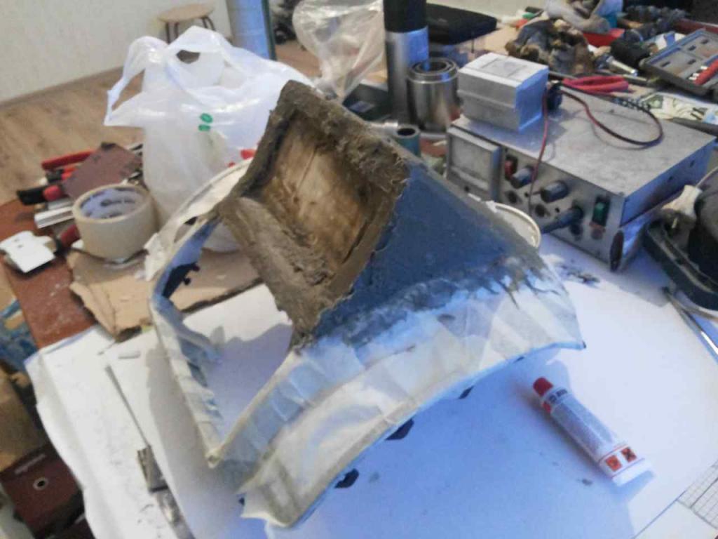

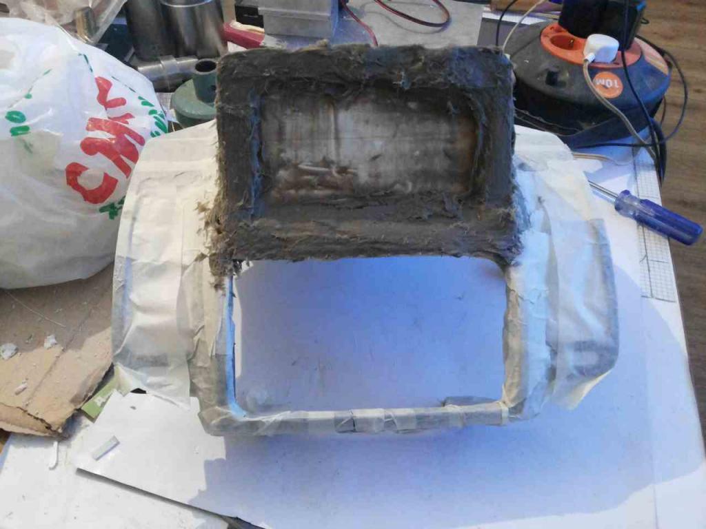

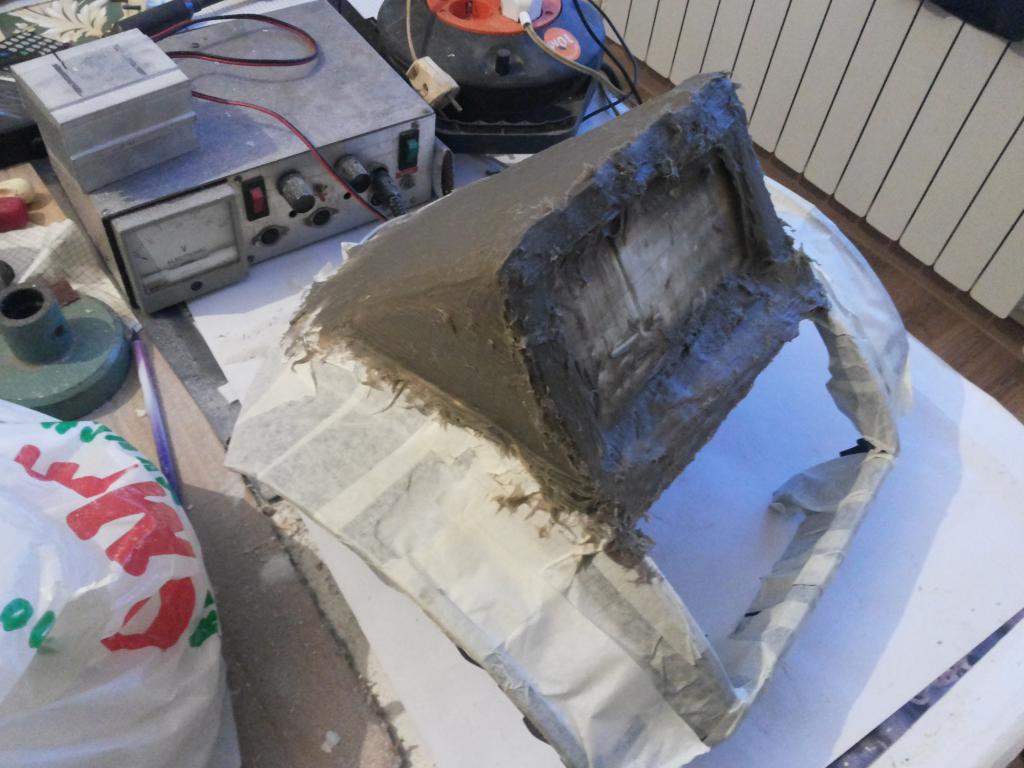

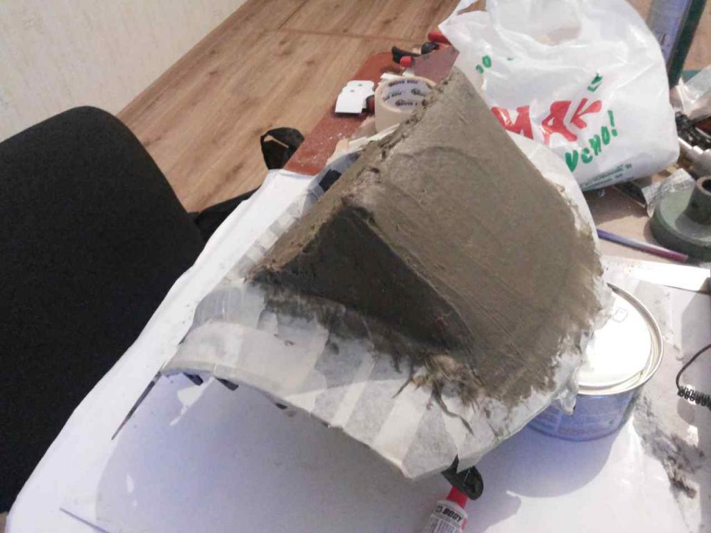

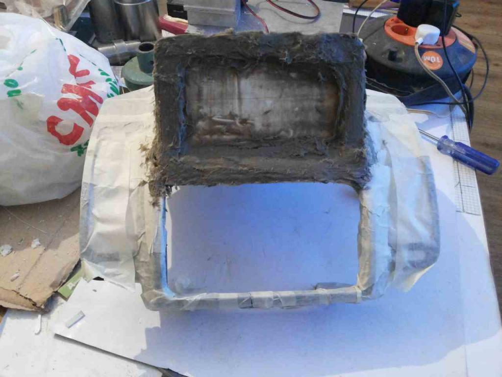

Следующий этап за пенил (фоток процесса нет), нанес шпатлевку эпоксидную с фиброй.

Шкурим,шкурим, мажем,мажем,шкурим,шкурим,красим,шкурим,красим, шкурим.
Примеряем.

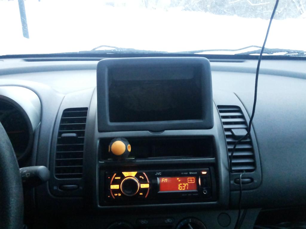

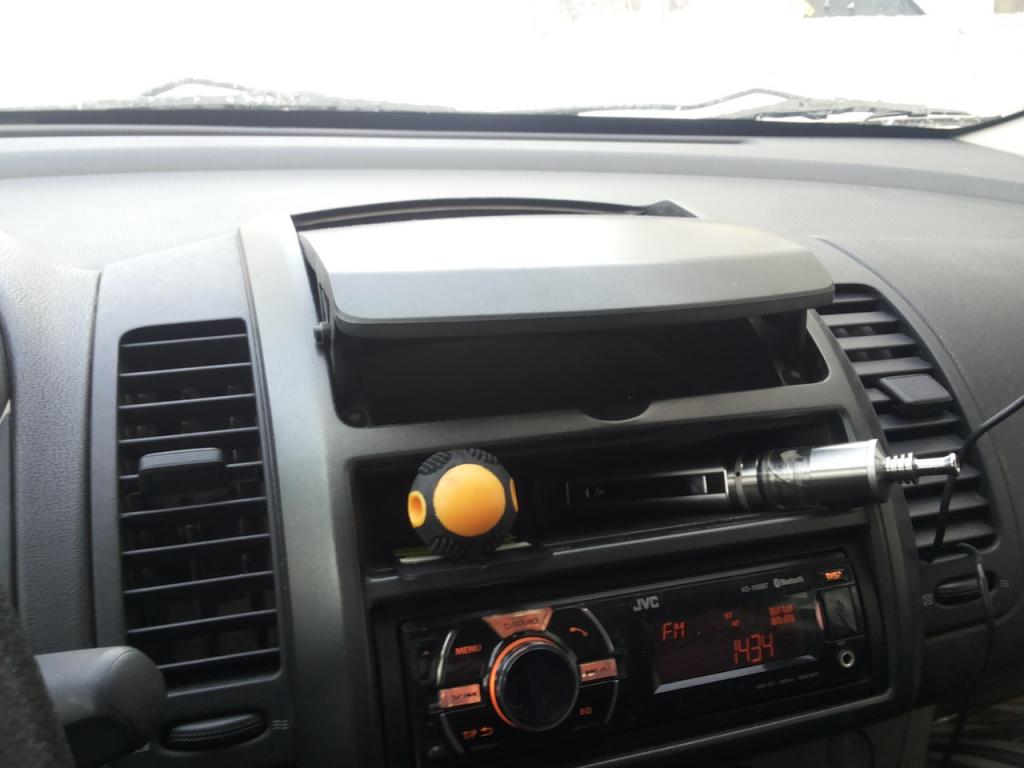

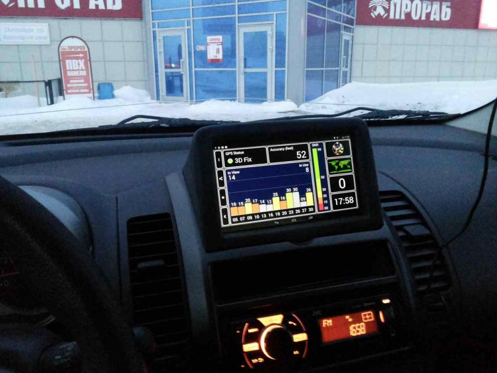

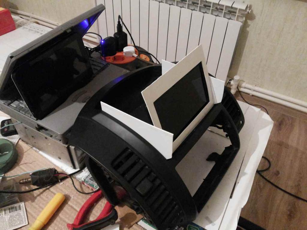

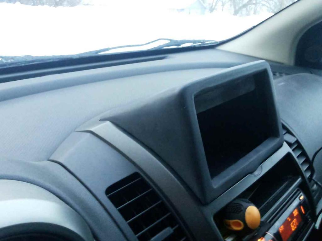

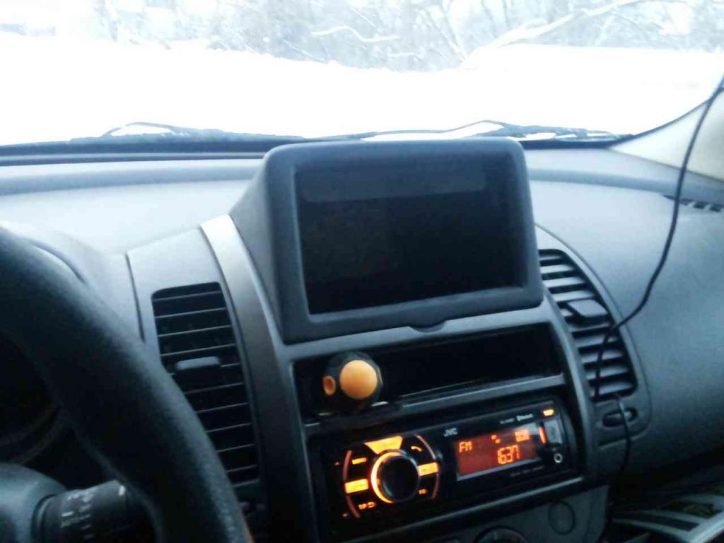

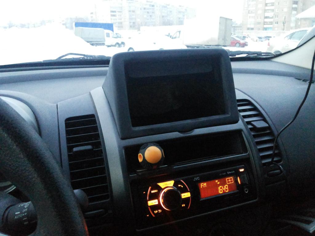

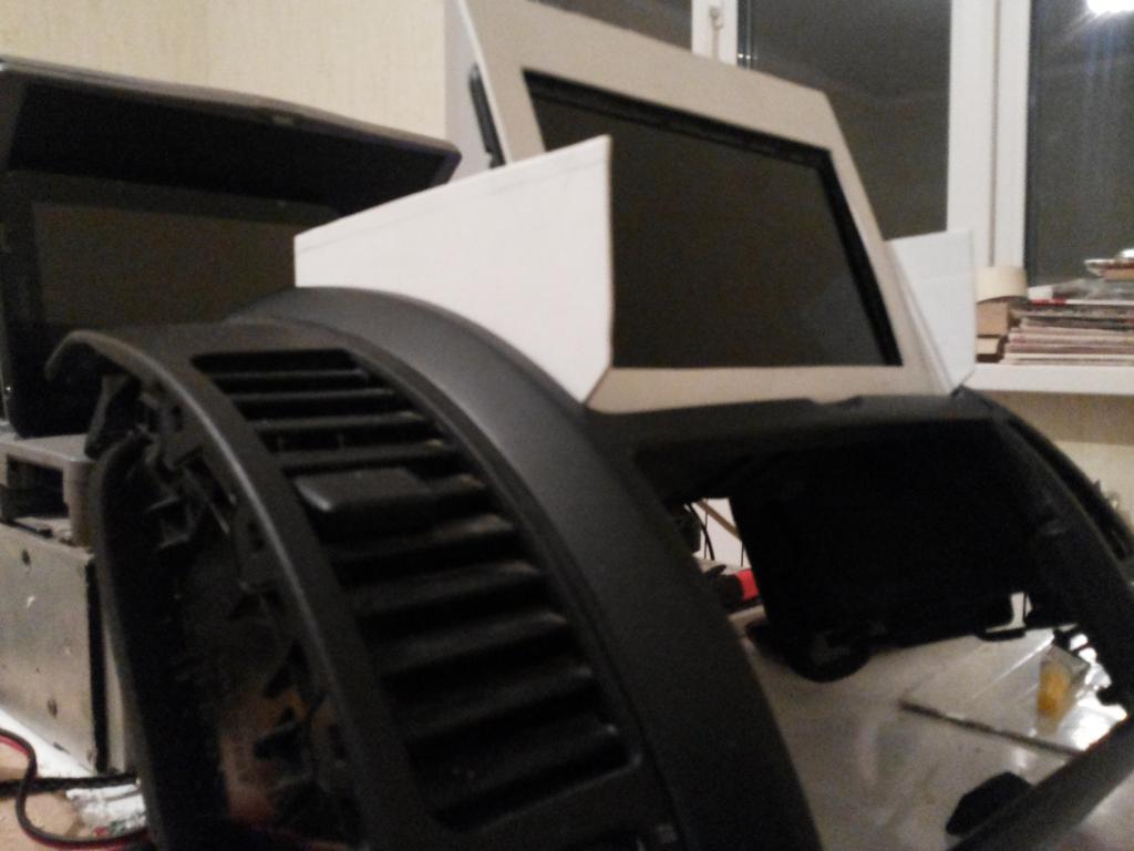

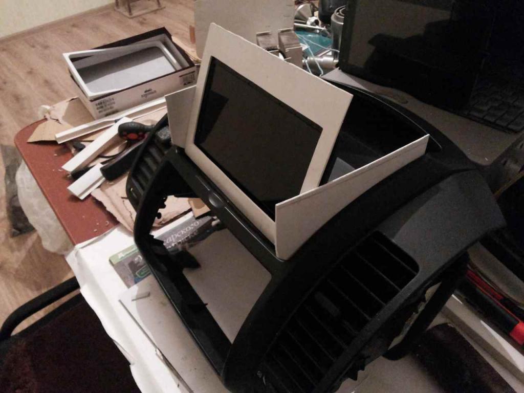

Фото примерки

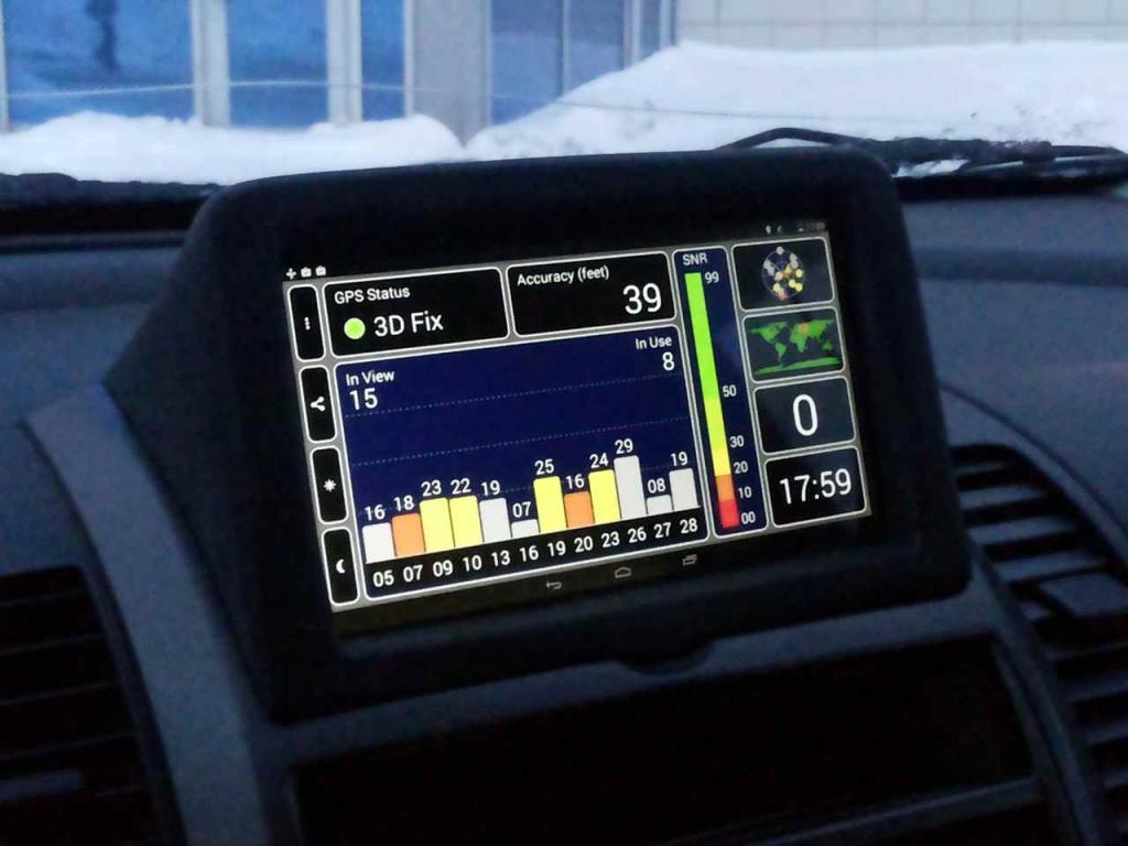

Примерка планшета в башне, без тачскина , управление без проводной мышкой.. Нормально.

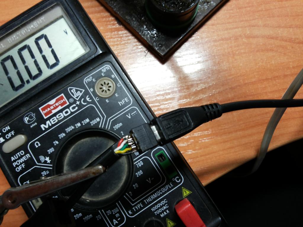

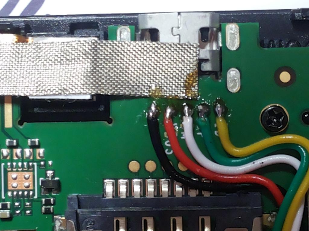

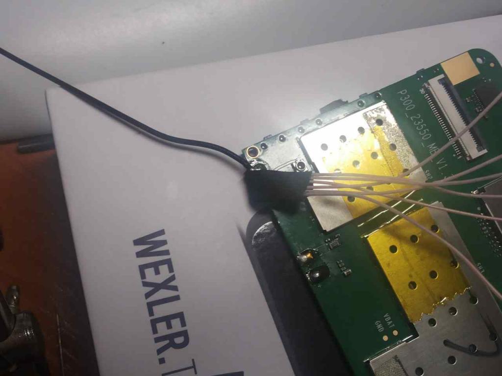

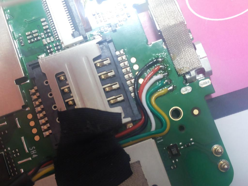

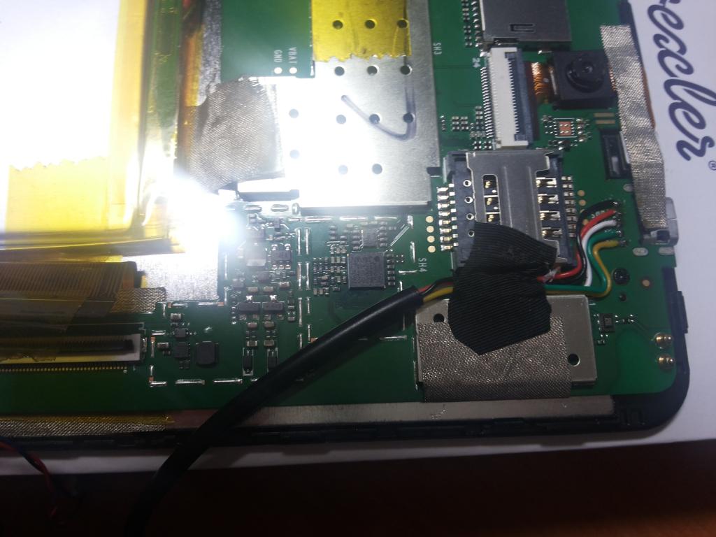

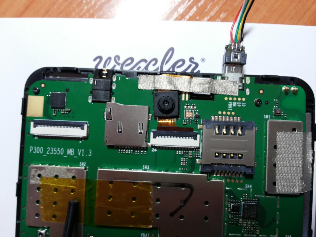

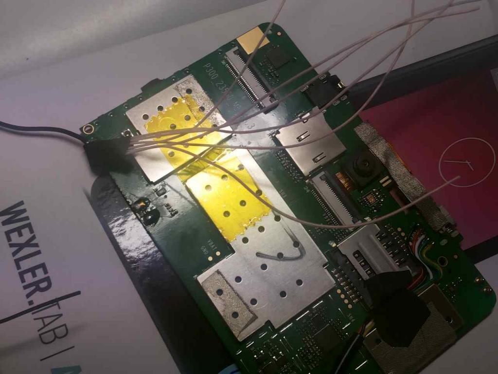

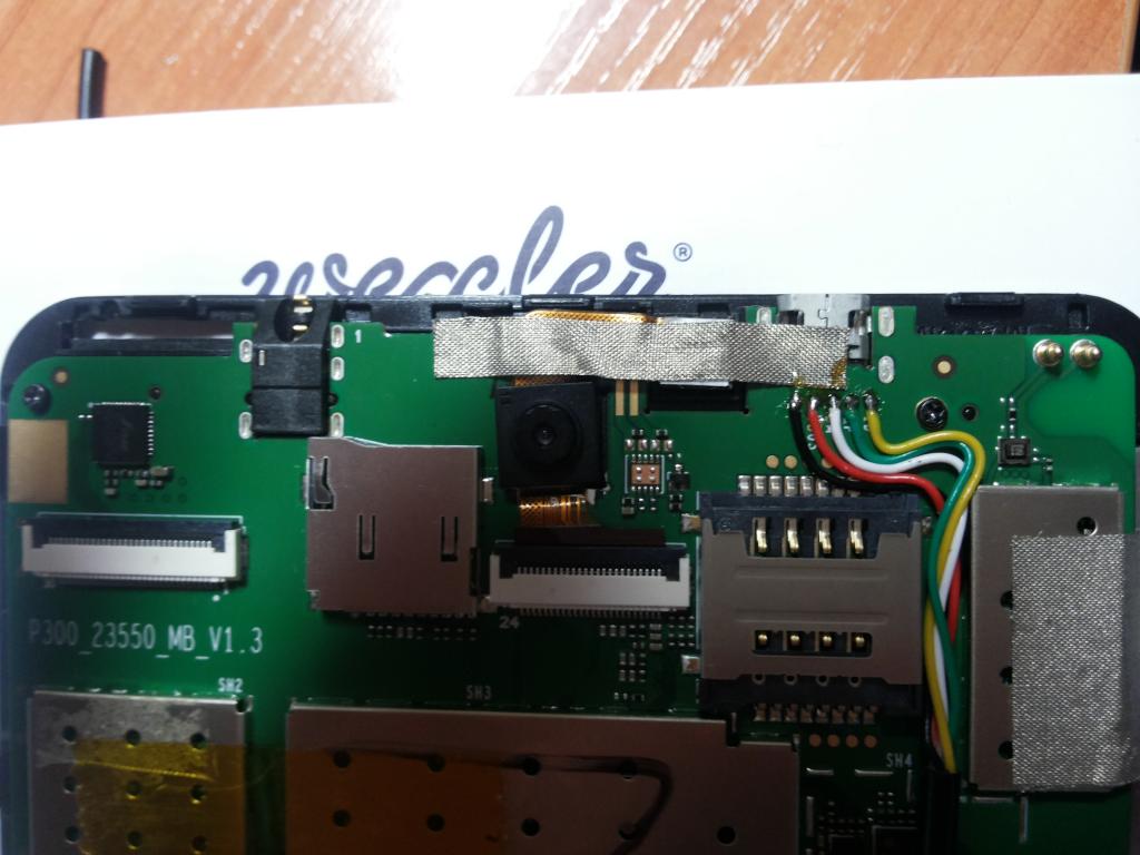

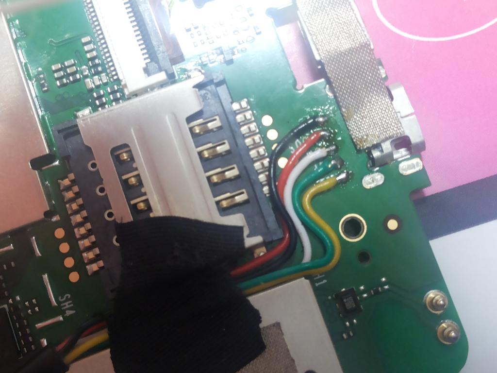

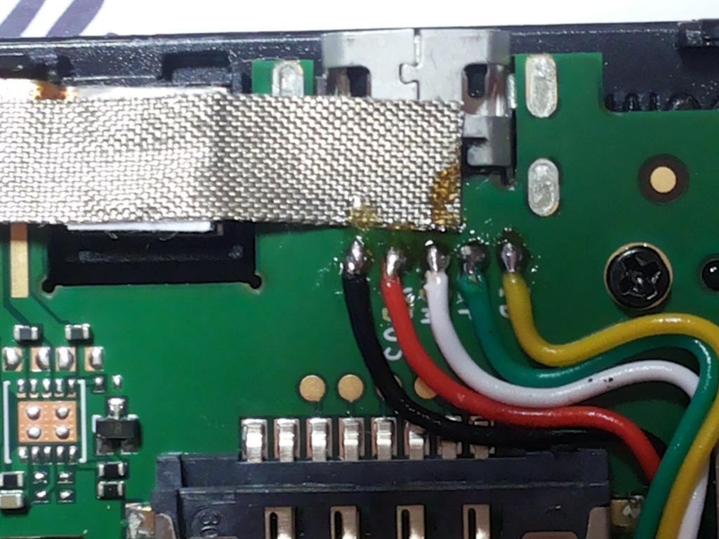

Micro USB выводим из корпуса.
На плате обнаружились пятаки, которые дублируют контакты usb , под паял к ним и вывел гнездо micro usb которое отрезал от Y - коннектора.

залей припаянный проводки клеем....чтоб от вибрации не отвалилось...
pccar
Drive2
Старый 09.02.2015, 14:11   #9
schwarz
Регистрация: 06.08.2010
Регион: 21
Сообщений: 15
schwarz is on a distinguished road
Сообщение от CyberSubaru Посмотреть сообщение
спс, залью.

Продолжение....

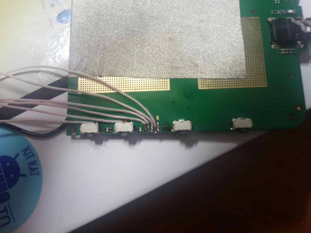

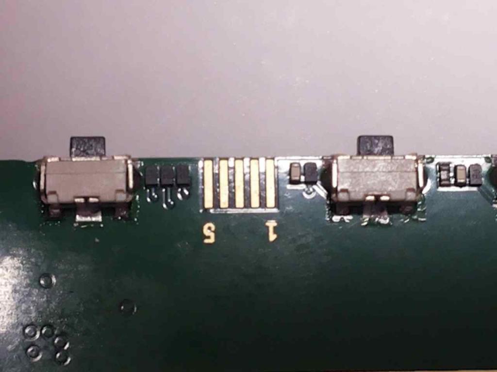

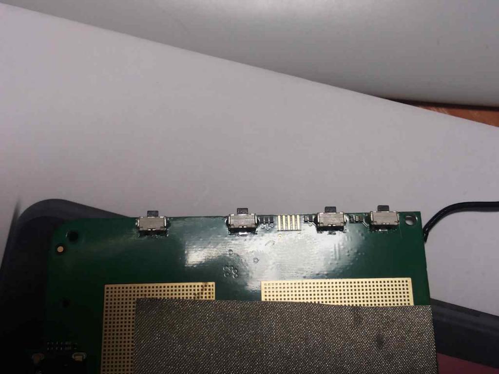

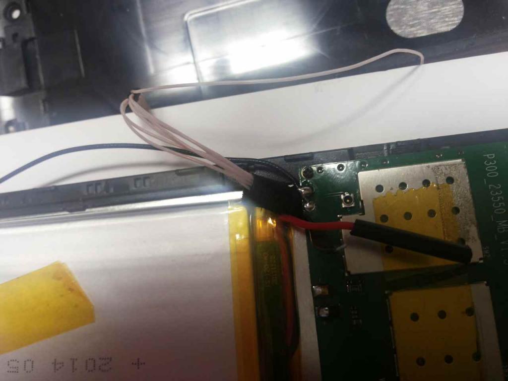

Выводим кнопки управления из корпуса.
При разборе планшета были обнаружены контактные площадки. Прозвонил. Идут к кнопкам "+","-","Power". кнопка Reset на контактах отсутствует. Блин дорожки мелкие.... Но подпаял. Но можно было прямо к кнопкам подпаять. Шлейф проводов вывел на обратную сторону.
залью клеем
