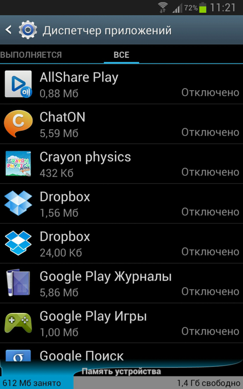

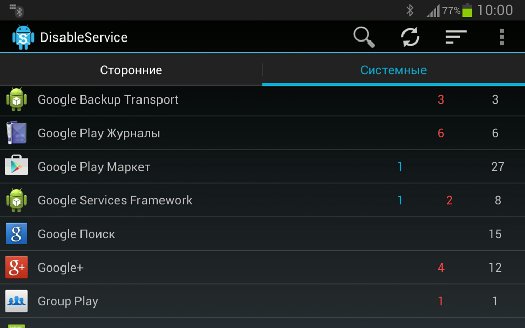

3. Использовал программу DisableService для более глубокого отключения внутренних служб каждого приложения (родного и стороннего), например штатный календарь, можно удалить его, а можно выключить его напоминания по датам + еще кое чего, но основной процесс оставить, чтобы могли зайти и посмотреть даты, месяца. Можно полностью выключить, тогда он запускаться не будет. Вариаций по настройке очень много. Я оставил в основном все основное, сопутствующее выключил, контакты, wi-fi direct, allshare play and service и т. д., то есть все то что в авто мне не нужно. Каждый сам выбирает на свое усмотрение. Тем более что не всегда есть удобство пользования много чего на ходу, а с нашими ямами так точно)
Некоторое ПО можно отключить системно, а некоторое нельзя. Эта программа дает более гибкие настройки.

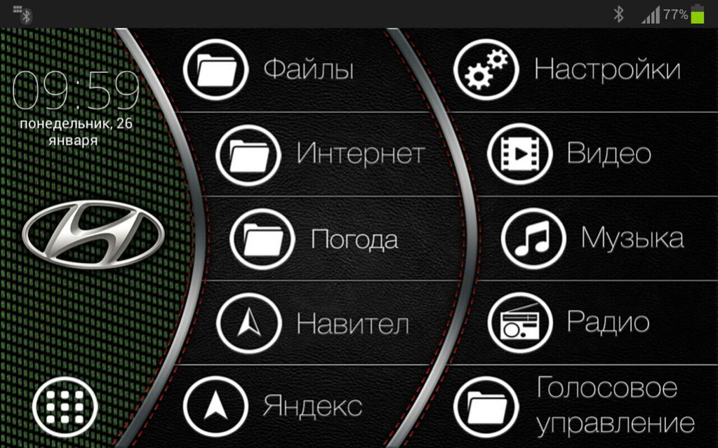

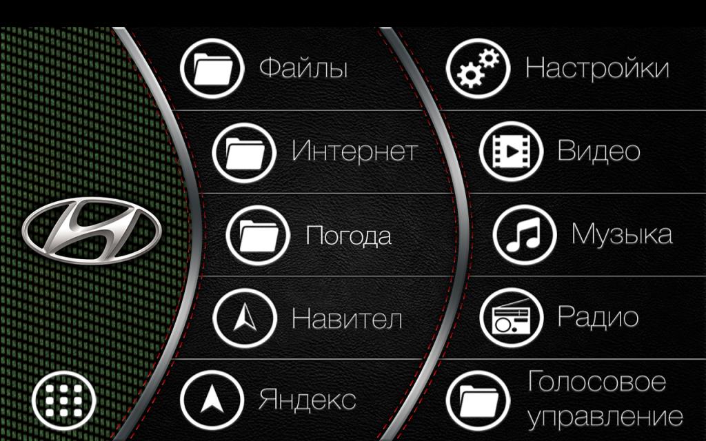

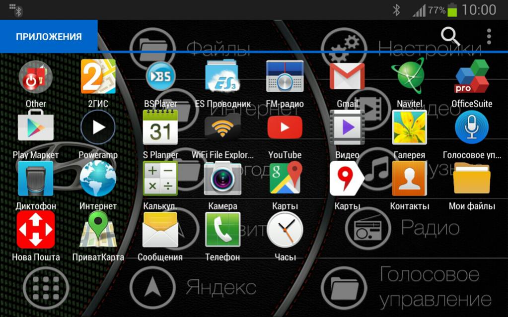

4. Оболочку делал по этой ссылке - http://pccar.ru/showthread.php?t=18617.

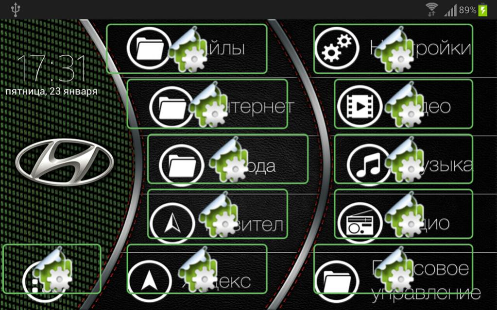

Nova Launcher, купленный, больше возможностей открыто - настраиваем по инструкции с ссылки, возможно что то еще меняем под себя. Настроек тьма тьмущая - скрыть приложения или положить в отдельную папку (для того чтобы в меню не было много окон, у меня одно окно). Пришлось долго повозиться с фотошопом, никогда с ним дел не имел, но вроде сносно, не нравиться что не нашел где символы брать, использовал символы - папки. На фото видно. Также видно вверху черная полоса, добавлена в фотошопе ровно 48 точек (если не ошибаюсь, по ссылке указаны точные размеры) по вертикали - это для верхней панели рабочего стола, если не добавить, то панель будет наложена на пиктограммы рисунка. Мне нравиться когда есть панель, кому то нравиться чтобы она была скрыта, кому как.
От иструкции по ссылке изменил для себя последовательность - nova лаунчер и его настройка - картинка на главный экран - desktop visualizer (его виджет ввиде кнопки и назначена прозрачная картинка с действием на программу). когда будете настраивать кнопки, внизу, после назначения действия, есть подпись ссылки, справа корзина, тапните по ней иначе на главном экране внизу будет подпись к ссылке.
Часы на маркете скачал (digital clock widget Xperia).
В настройках телефона блокировка экрана выключена, поставил тайм аут экрана 15 сек.Подсветка сенсорных кнопок выключена.
В настройках nova часы на главном экране выключил и после настройки поставил блокировку на изменения рабочего стола, также создал резервное копирование (упрощает жизнь на случай переустановки, сброса).

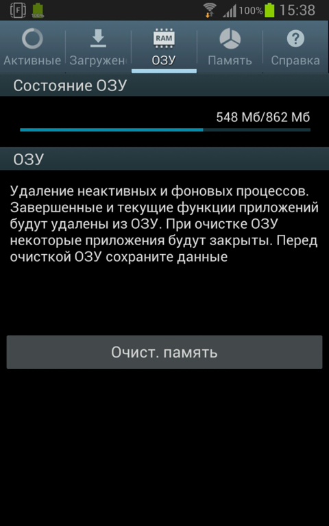

После всех манипуляций, со включенным навителом или яндексом + музыка, работает шустро, памяти остается 80-110 мб. До этого было меньше, а иногда видел 50 Мб + тормоза присутствовали. Напишу разработчикам плеера и screen standby за эти косяки, хотя может дело и в ARU? кто знает...
