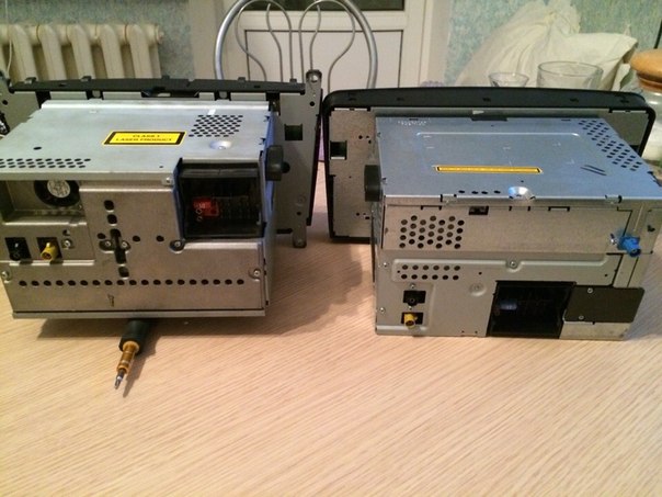

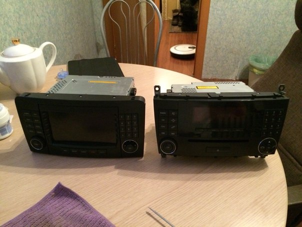

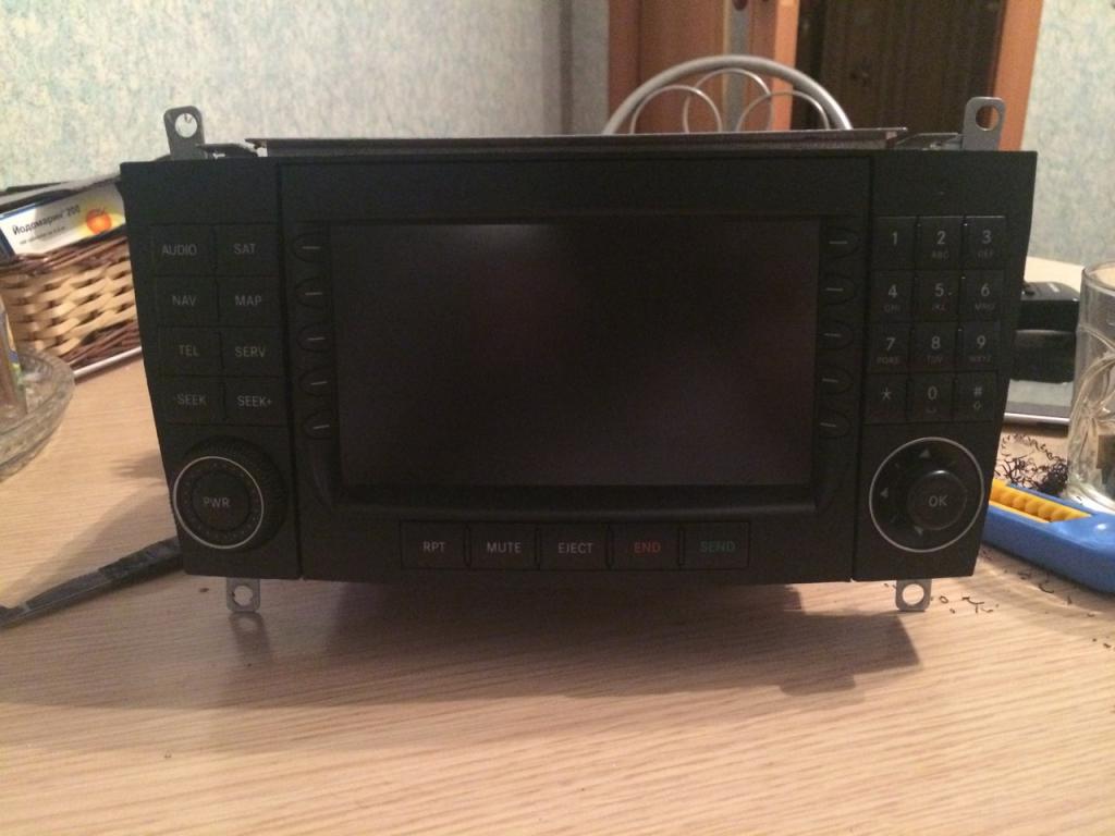

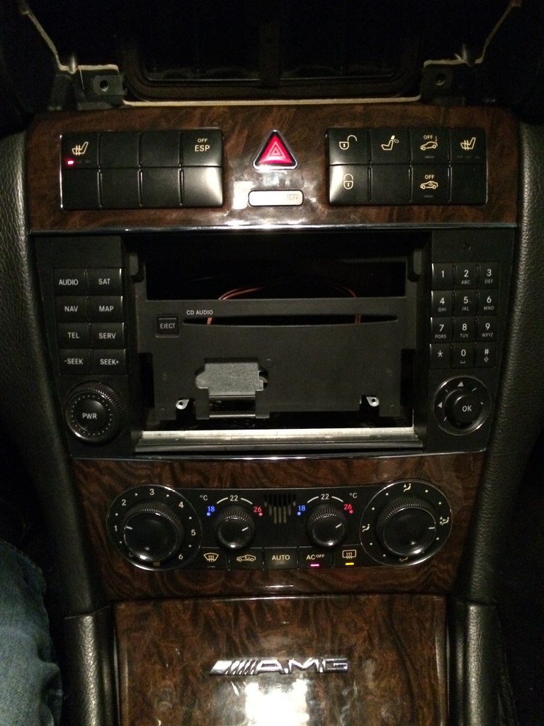

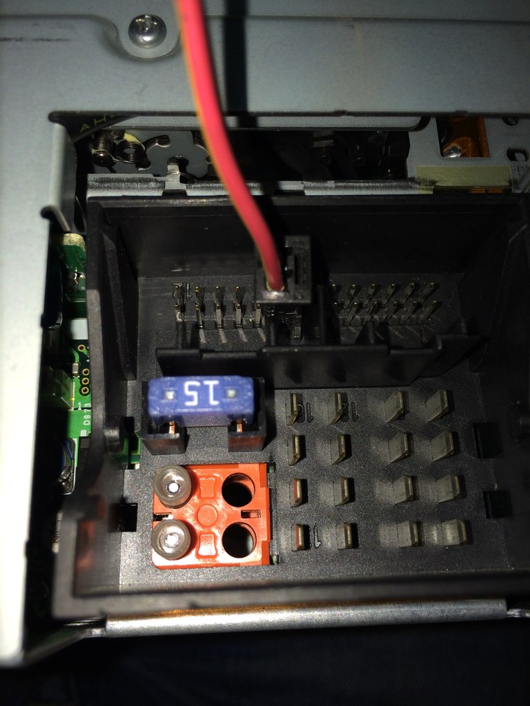

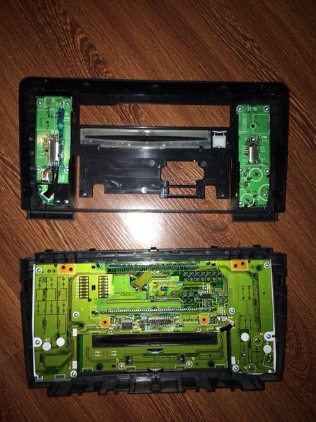

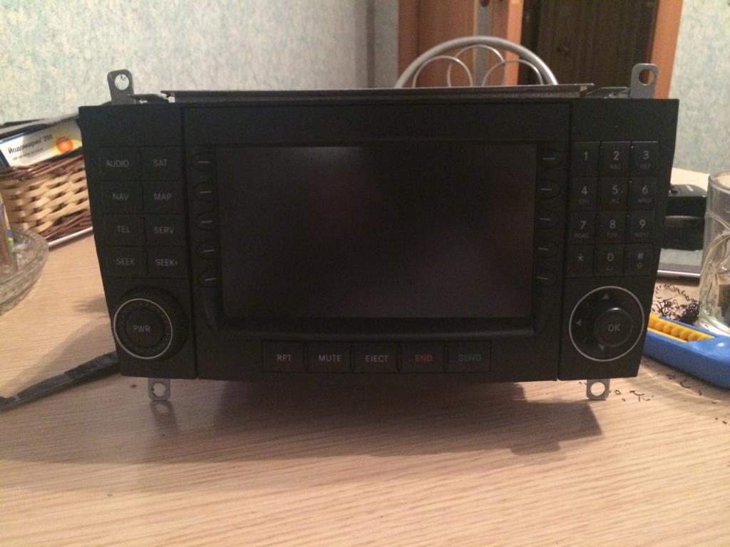

Всем привет!!!! я тут новенький первый день сильно не ругайте. Владею машиной Mercedes С - класс (W203) 2005 года рес. В один прекрасный день знакомый отдал Comand 2.0 USR от Mercedes ML350 2006 года и тут понеслась..... Решил написать тут, так как решил сэкономить семейный бюджет (на сегодняшний день потрачено 1800 рублей +пиво) нужен совет, схемы читать умею паяльник держать тоже с эти проблем нету.

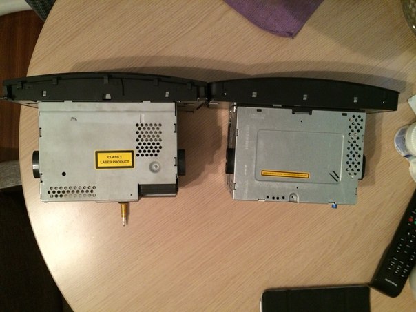

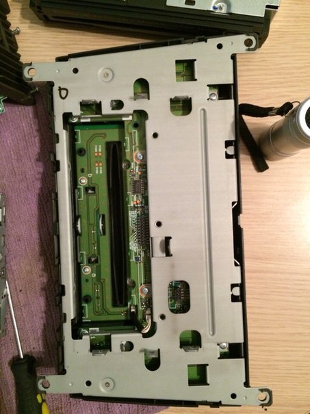

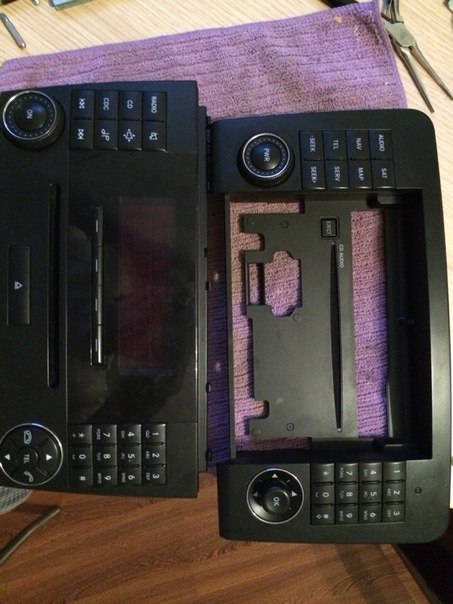

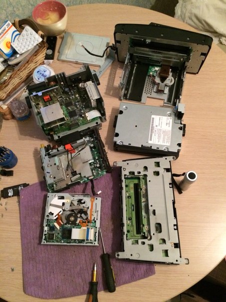

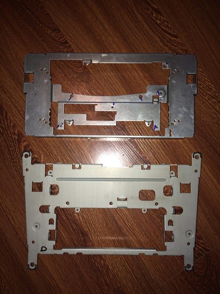

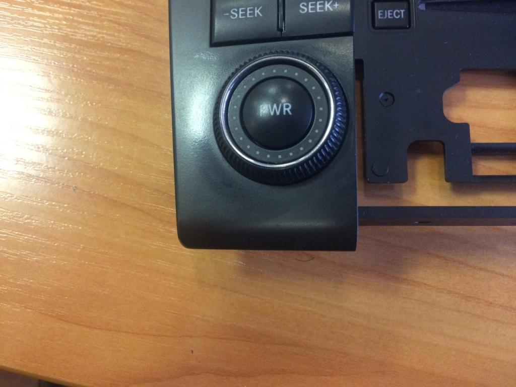

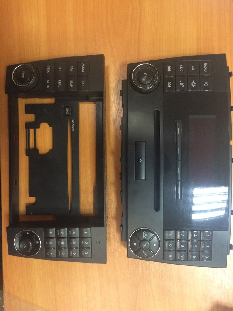

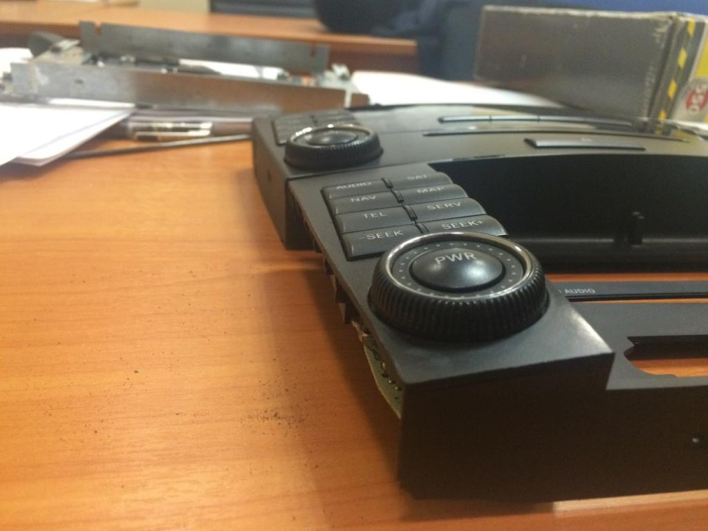

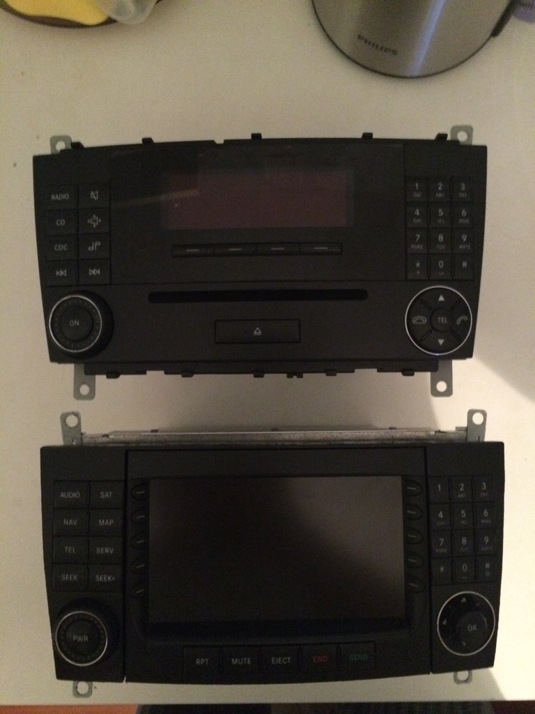

Часть №1 Раньше у меня стояла обычная магнитола (на фото есть она) устраивала мечта была поставить comand но новый стоит 280 тыс в Exist!!!!! это просо космос б.у. на авито около от 20-60 тыс. Так как ML от С класс очень отличается не только торпедой но и внешней. Пришлось хорошо постараться что бы сделать все без колхоза (не любитель колхоза) На фото отчете видно все обрезал кроя, пластика и метала все остальное подошло отлично по разъему и по проводке у немцов с этим все хорошо все универсально.

Минусы и плюсы от Comanda 2.0 (эта одна из первых моделей для американского рынка бывают еще 2.5 в которых уже есть все)
Плюсы
1. Встроенный CD читает MP3 и AudioCD (+ поддержка
ченджера MP3)
2. Есть возможность подключения камеры заднего вида
3. Поддерживает
подключение к Саунд Системе HarmanKardon (Logic 7)
4. DVD-Video и DVD-Audio нет
5. К Команду МОЖНО подключить ОРИГИНАЛЬНЫЙ Bluetooth интерфейс, TV тюнер (не дешево)
6. На моторчике красиво откидывается дисплей
Минусы
1. Руссифицировать НЕ ВОЗМОЖНО
2. Заставить работать Navi Не ВОЗМОЖНО (только по Америке)
3. Шаг сетки FM только НЕ чётный, диапазона 0.2 вместо 0.1 как в Европе (можно перестроить но криво будет, чётные будут отдельно, а не чётные отдельно) Мастера за изменения берутся не охотно или дорого
4. Отсутствует функция RDS которая заменена функцией WB(weather band)(в Европе не работает);
5. Отсутствует кнопка[VIDEO] так же как и все видеофункции(ТВ, DVD, монитор для задних пассажиров). Функция Видео заменена на функцию приема спутникого радио SIRIUS, однако в России это не работает

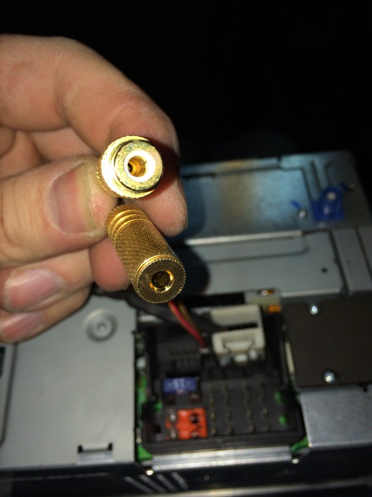

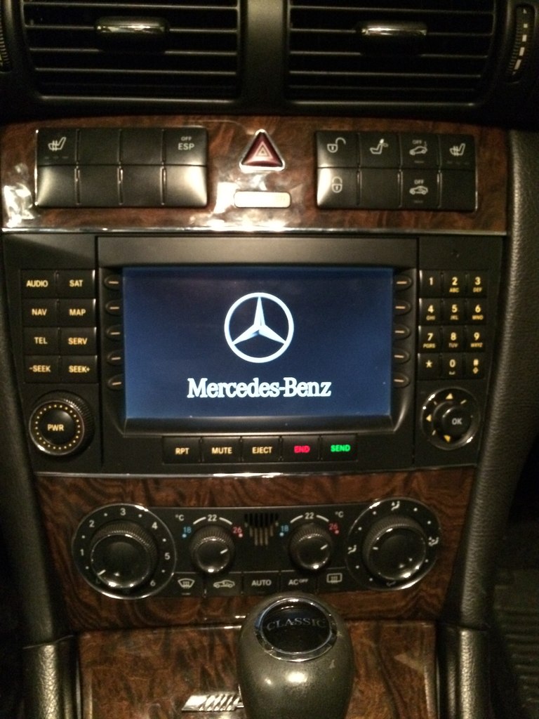

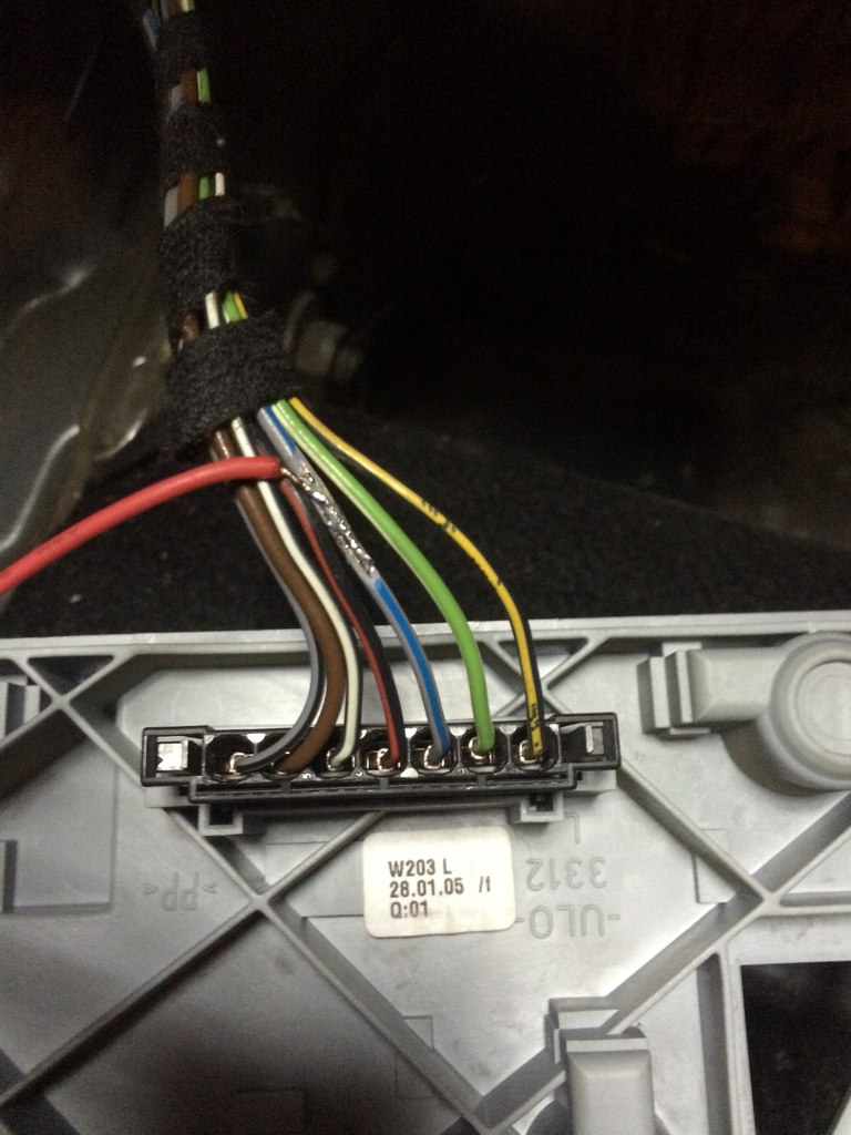

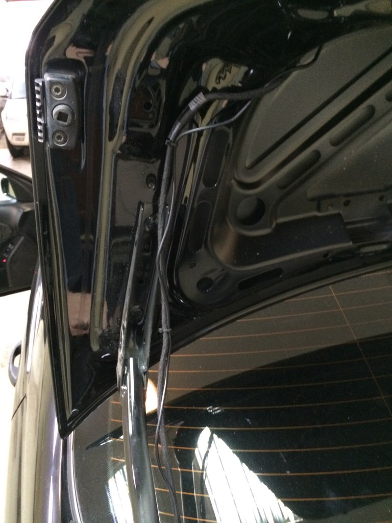

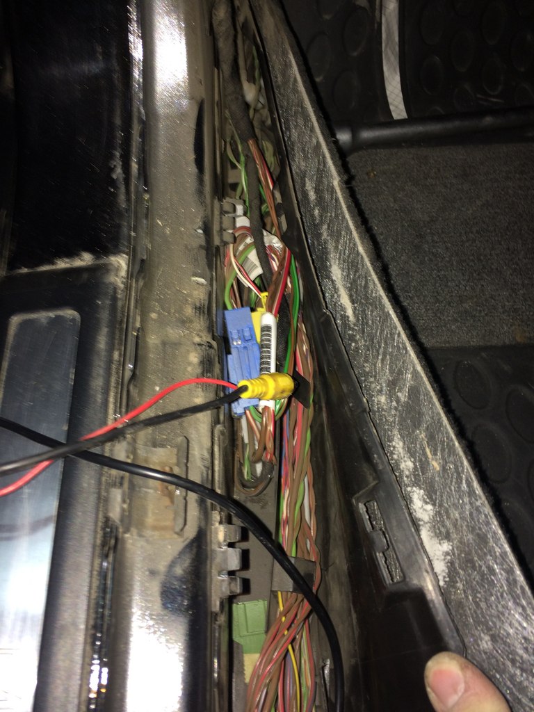

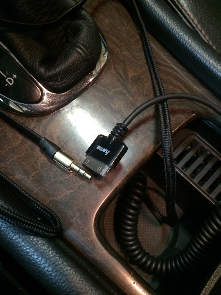

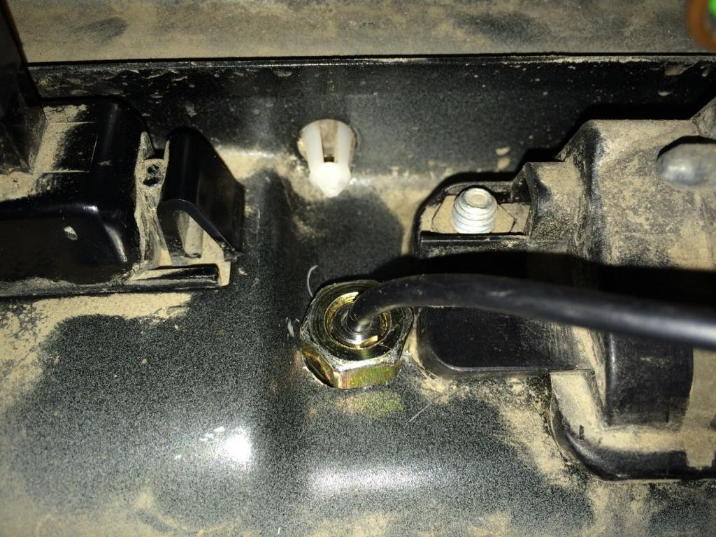

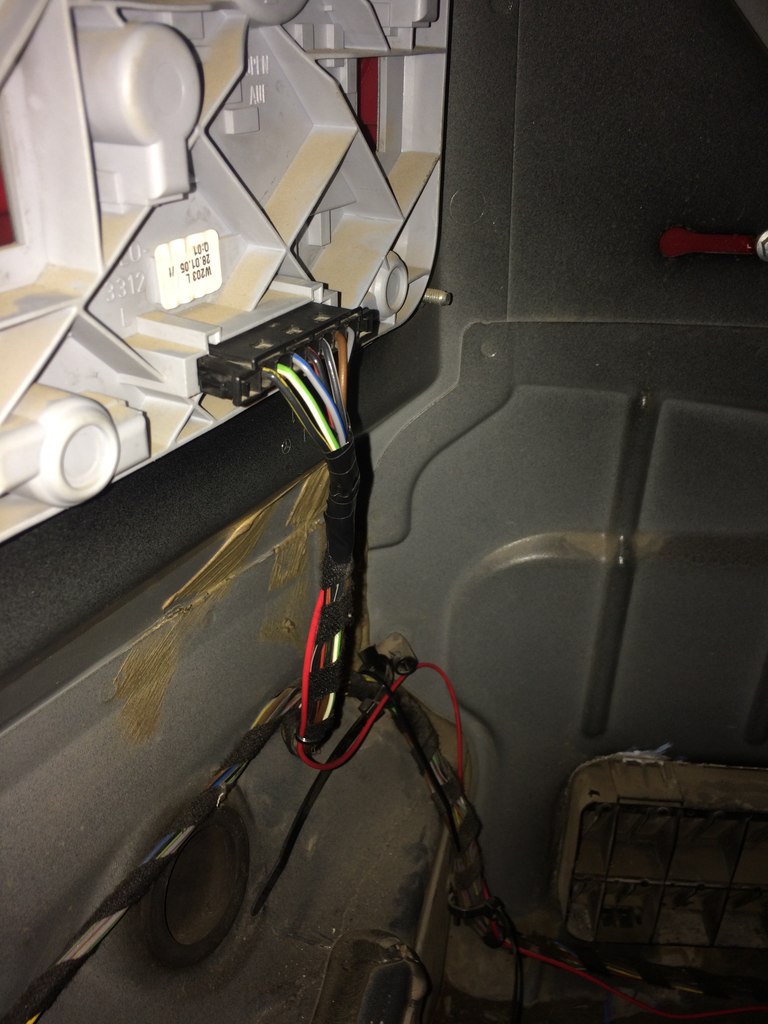

По умолчанию Часть №2 установка камеры заднего вида + AUX

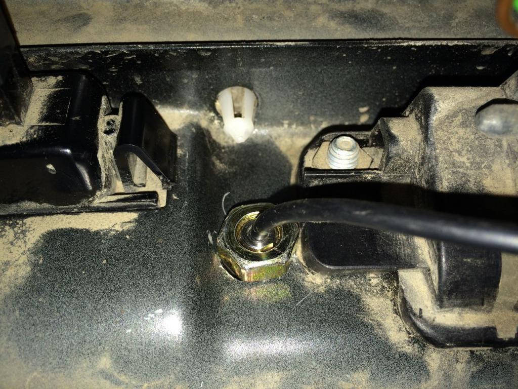

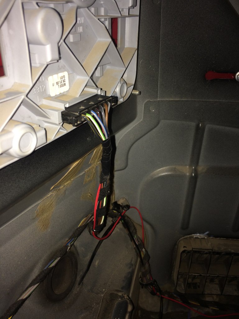

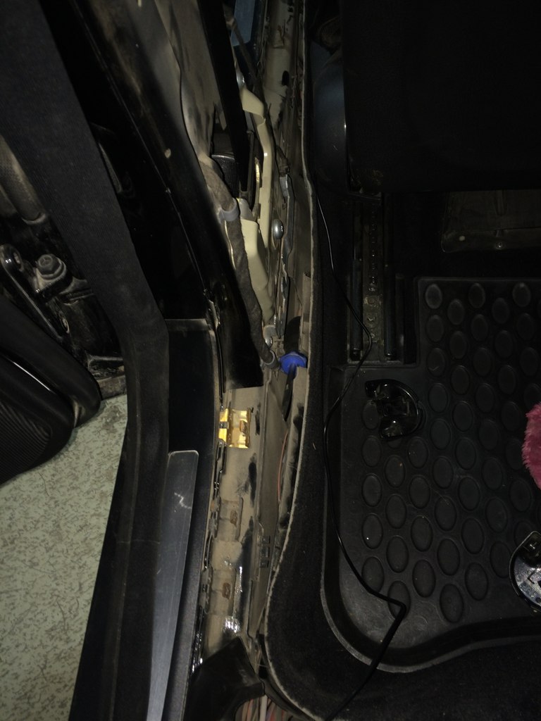

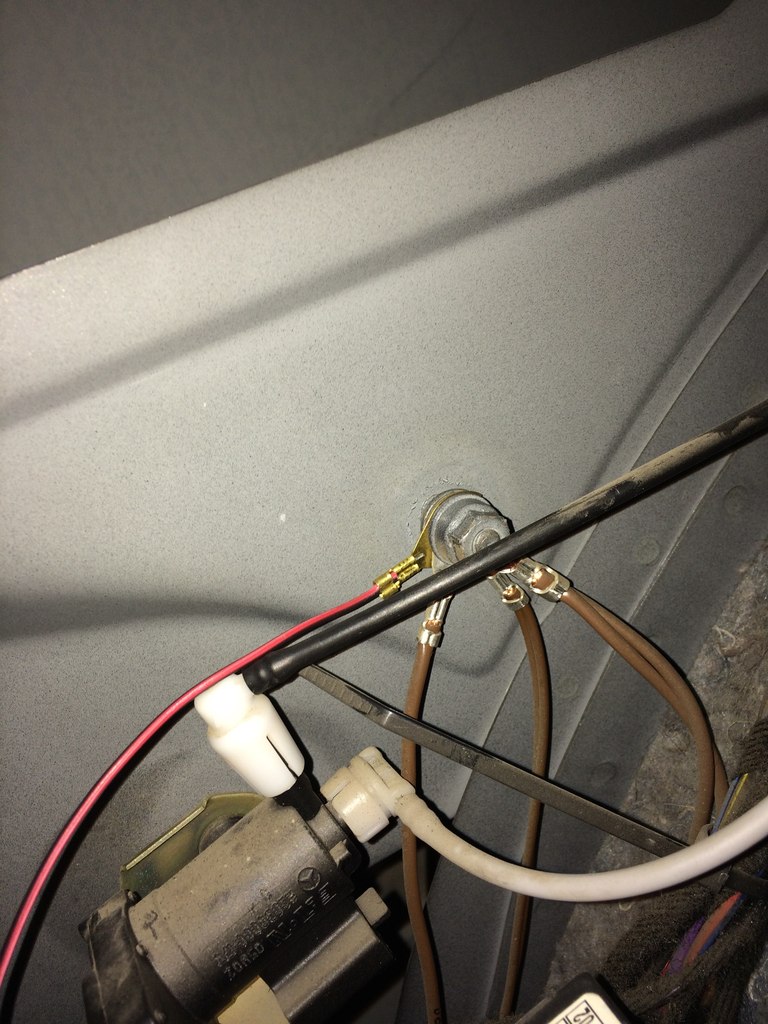

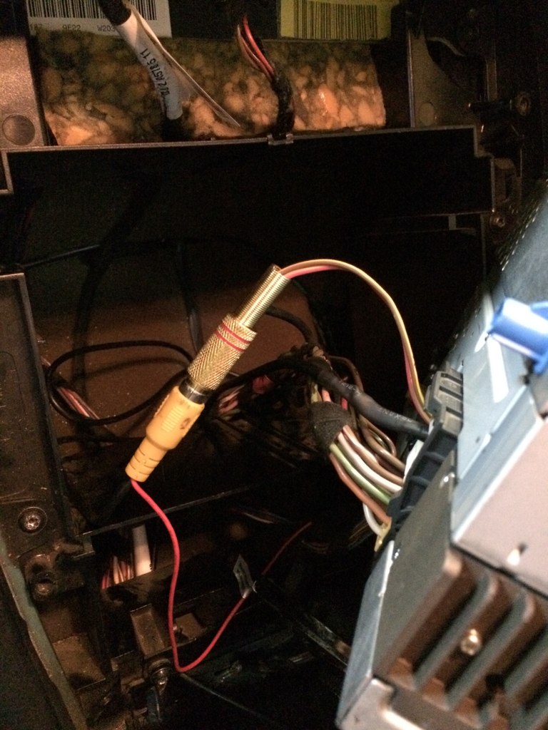

Так как я с паяльником и схемой на ТЫ, решил ее доработать в новогодний праздники поставил универсальную камеру заднего вида (оригинал стоит космос около 20 тыс) моя 2800 но взял по оптовой цене 1800. Купил все необходимые разъемы что бы было все без скрутки и красиво. Фото отчет ниже

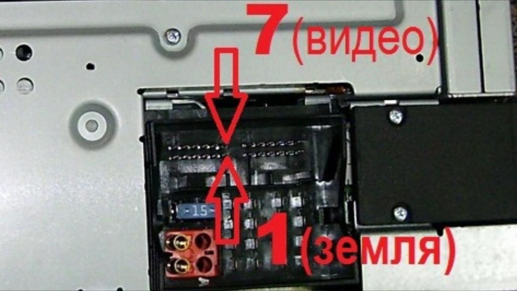

1. Возможно как то подключиться к камере заднего вида чисто гипотетически?
2. Мой вариант сигнал RGB нужно прtобразовать в AV потом в HDMI
Понятно что нужно разориться на контроллер но это не 30 будет стоит

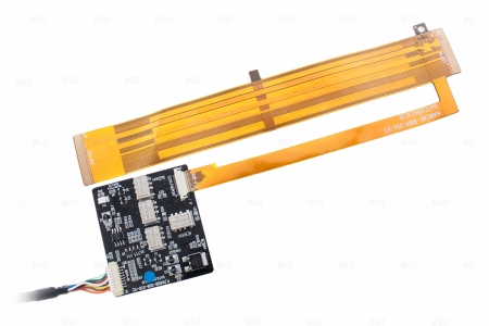

Однозначно нужно приобрести вот такой шлейф что бы снять сигнал с дисплея. Кроме Украины не где не могу найти!!!
