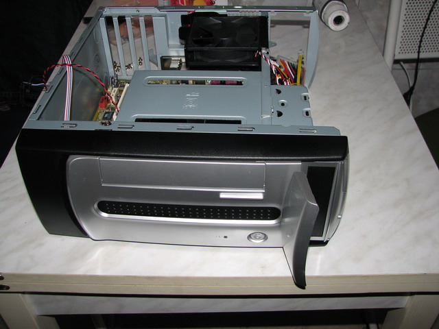

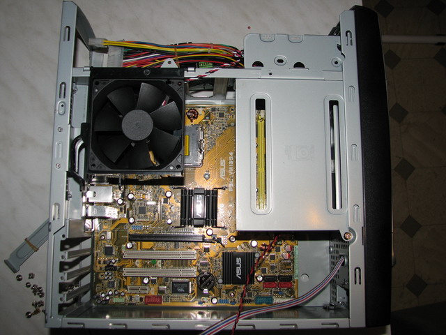

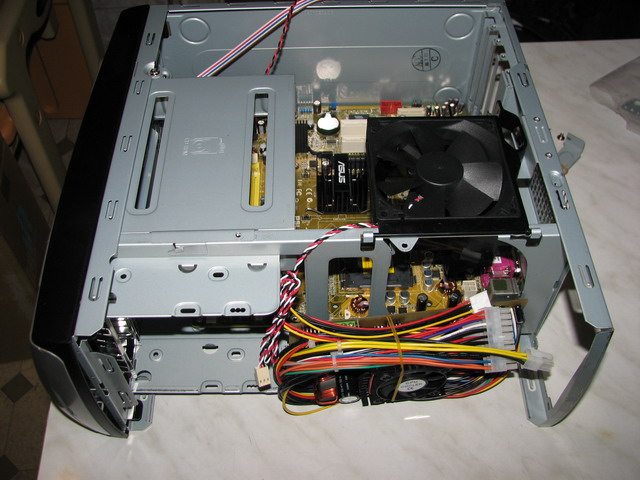

Вот тут ообсуждали компактный корпус In-Win BT-566 под низкопрофильные PCI платы, такой корпус легко лезет под сиденьку. А мне нужен корпус под нормальные PCI платы и такой нашелся, это корпус In-Win L564:
Case Size: Tiny Tower
M/B Form Factor: Micro-ATX
Drive Bays: External 5.25" x 1, 3.5" x 1, Internal 3.5" x 1
Power Supply: ATX 240W
I/O Expansion Slots: 4 Full Height PCI/AGP expansion slots
Dimension (HxWxD): w/o Front Panel 336 x 143 x 306 mm
Купил за 1400р.
Есть место под нормальный привод, HDD и картовод и нормальные PCI
Нормальная вентиляция, а габариты копуса по полу очень скромны 34х31см, по этим размерам он даже меньше чем BT566 и пилить ничего не надо
Серегин блок питания удачно располагается вместо стандартного с возможностью хорошего обдува

О! Хороший корпус - Теперь знаю как мой называется.
Тока вот на штатное место винт 3,5 вместе с БП не ставился. Я отказался от 5,25 - слота (он откручивается) и тда перенес винт, поставив его вдоль стенки. Да и вообще переднюю пластикувую морду снял. - она толстая и беспонтовая.
И еще мой корпус белый, а тут класненький - черный. Да и кулера у меня не было...
