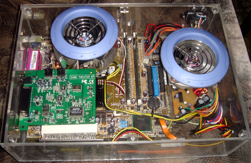

ну наверное пора тоже застолбить себе место в данном разделе
Комп в машину хотел давно, только не знал как реализовать пока не наткнулся на этот вот форум.
Приношу заранее свои извинения за малое количество фоток - цифровик появился у меня не сразу.
Все еще в стадии проектов и делается на ходу, попутно что то где то вычитывается ломается и переделывается. но как есть так пусть и будет. пока ).
Основные хотелки - Видео, Звук, камера впереди и задняя. GPS в планах.
очень часто приходится ждать сидя в машине, поэтому поставлю мелкие игрушки и тексты.
Расположение - в багажнике.
Если коротко то :
Монитор - Prology PCM 700
Мать - взята от баребонки P2T Asus - на ней 1 PCI и AGP слот
Проц - P4 3 Gz 478 sock, печка...
Память - 512 (2*256) - если удастся на днях воткну гиг
2 камеры -
1 usb - в салон под лобовое - машинка праворулька - на обгон идти, да и для записи неплохо будет.
2 -ая аналог с ик подсветкой - буду встраивать в задний спойлер.

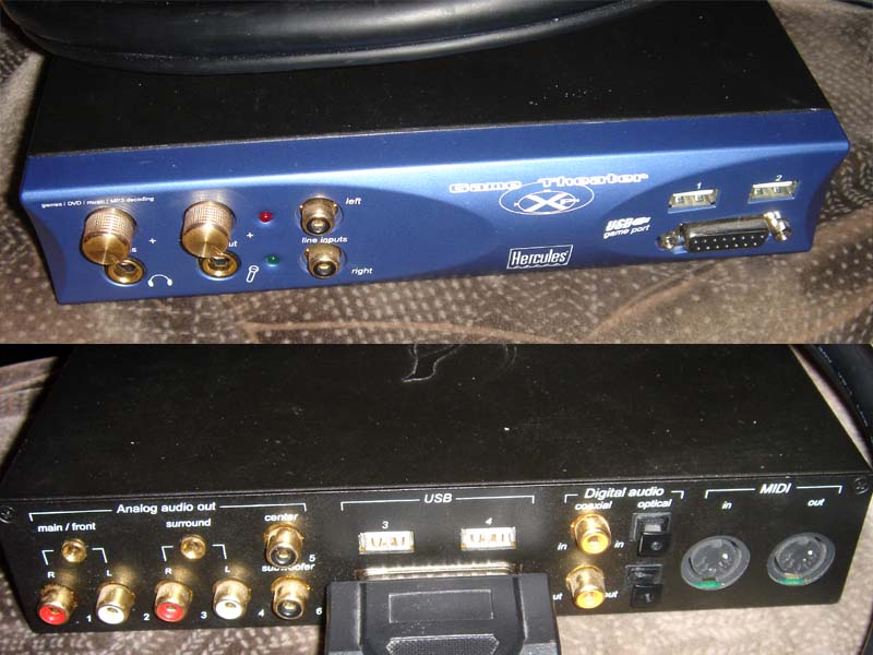

Звук - GameTheater XP
с звуковой пойдет на усилки, пока в наличии DLS MA-41 4 канала по 75
для задних тарелок и саба буду брать отдельно.
Hdd - 2'5 Seagate 60 Gig его скорее всего сделаю выносным в usb боксе
основным поставлю SATA шный винт, по другому не получается найти переходник...
CD не планировался изначально ..при морозах под 50 и длинной зиме - думаю долго не проживет, так же побаиваюсь за винт, хоть и сказано что в морозы работает - но пара недель 45-50 и....
Блок Питания - SL, респект уважуха и много чего хорошего о человеке которого почти не знаю, но который согласился выйти и вынести блок когда я мимоходом пролетал через москву транзитом ). так как за ними обычно очередь - я наверное счастливчик ).
так же заказал IRLink - думаю сподручнее будет управлять с пульта,
потому что на дороге я не так давно и лишний раз стараюсь не отвлекаться.

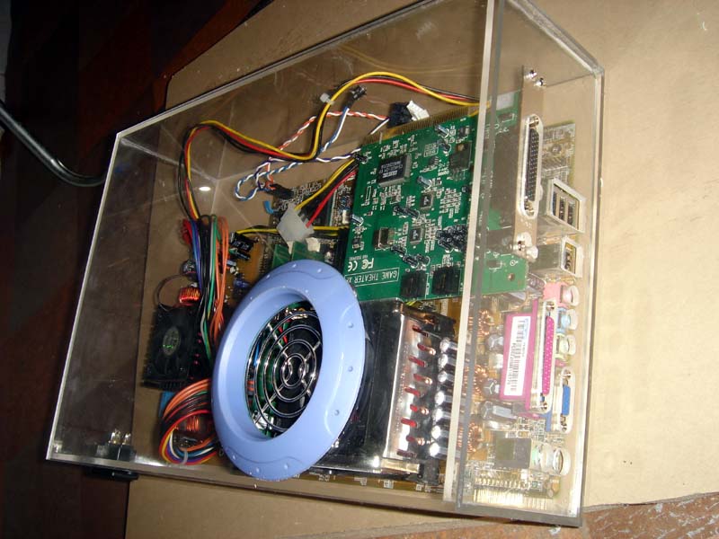

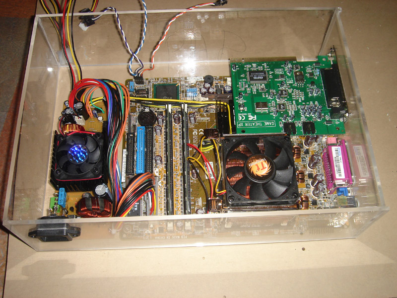

корпус из оргстекла. почему? потому что легко обрабатывать.
и проще достать. - вот с корпусом я как раз и ступил.
изначально планировал высоту 90 мм - потому что была видяха и wi-fi под слоты как раз такой высоты.
планировал разместить под пассажирским сидением. не влезло и с такой высотой, похоже туда только бук влезет ).

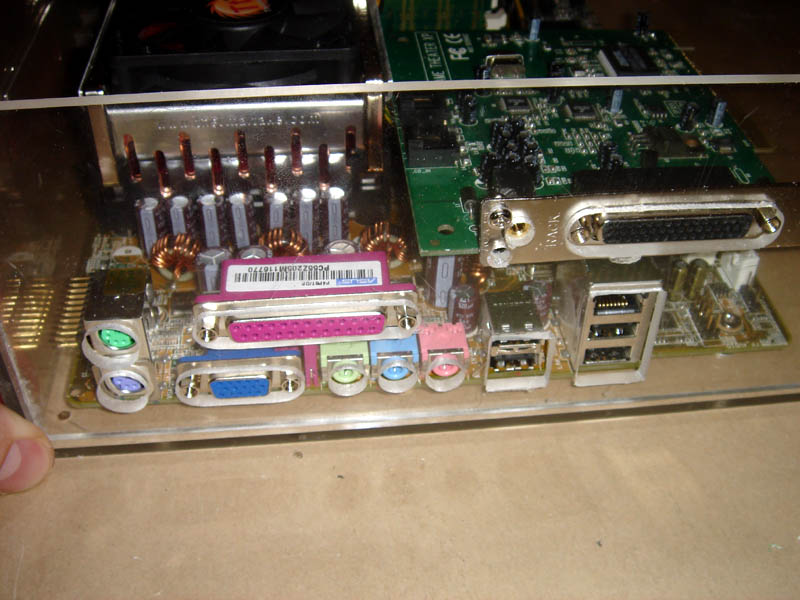

Потом решил оставить встроенную видяху но поставить более качественный звук, а wi-fi можно и Usb кинуть.
В общем звук оказался повыше чем 90 мм и я уложил его на бок над вышеуказанными разъемами
- а заводить я его в PCI буду шлейфиком....
120+120 - 240 проводков которые долго и нудно паяются))).
В общем - корпус мог быть уже, меньше, и отверстия которые пилил напильниками
- можно было заказать сразу на станочке...еще одна ошибка - толщина оргстекла.
4 мм. - мало. надо было 8 - тогда бы спокойно посадил все на саморезы - а так...пластик трескается.
сейчас головная боль как сделать съемной верхнюю крышку - клеить не хочу, а ну как винт доставать придется?
все дырдочки под выходы пилились напильником.
мамка и БП крепятся на стандартных бочонках из корпусов, сверху винт и всё.
Позже планирую на верхней поверхности блока нанести гравировку,
и сделать подсветку, сам корпус так же обтянуть кожей оставив прозрасной только верхнюю поверхность.
вообще подмывает заказать по новой нарезку но уже из 8 ки. и ручку можно будет для переноски присобачить..
Далее...чуть позже выкину Нормальные фотки машины внутри чтоб было ясно откуда ноги растут
пока вот размытая...
, а пока опишу процесс установки монитора ))))

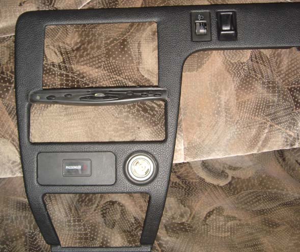

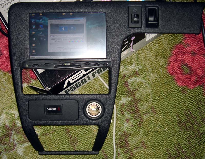

моник не влазил. никак. чего не думал куда впихнуть - не влазил и все тут. решил попробовать впаять его в пластик, а если что панель регулировки климата перенести в воздуховод наверху.
На разборке купил панель похожую на мою, после чего приступил банально к ковырянию паяльником. резка корпуса монитора, вставка + спайка. все ошкурил и отдал обтягивать...у самого для обтяжки руки кривоваты...вот что получилось в итоге...
а вот уже с мониторчиком...
вот где значок пасажира виден, панелька рядом С прикуривателем, туда буду встраивать usb порт и кнопки с индикацией...
ну на сегодня все, в планах закончить переходничек для звуковой,
сделать уголки из оргстекла для крепления верхней крышки...
завтра пойду за сата винтом и usb боксом под имеющийся.
встройка в панель с прикуривателем кнопок и индикации.
p.s. похоже с картинками накосячил - извиняюсь вечером выложу )

В общем звук оказался повыше чем 90 мм и я уложил его на бок над вышеуказанными разъемами - а заводить я его в PCI буду шлейфиком....
есть же такая хреновина уже готовая, райзер вроде называется
да есть...только у нас ее не найти - раз.
два - не то расстояние (

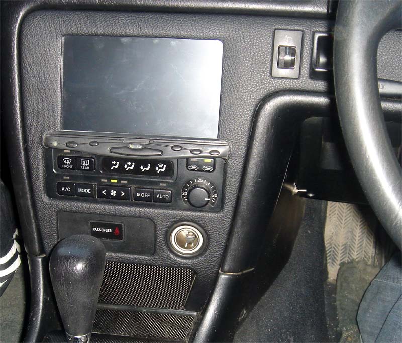

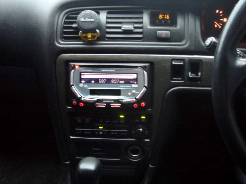

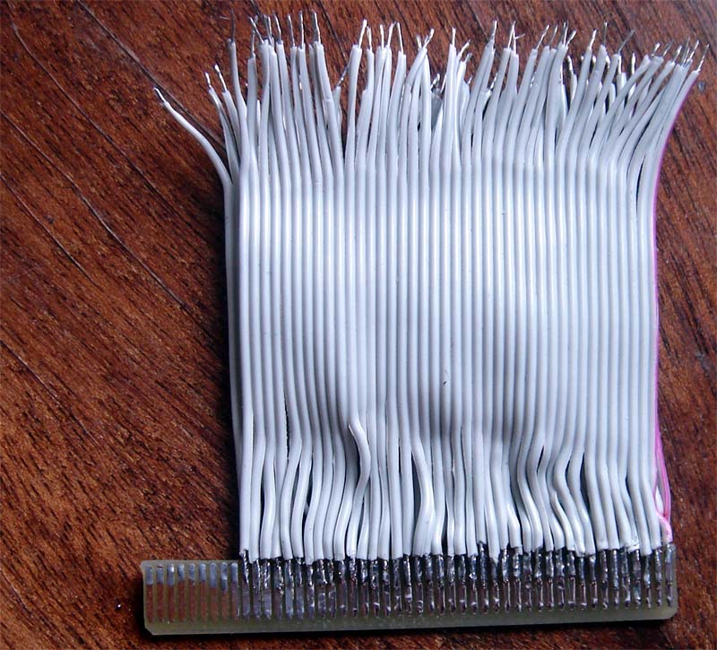

Сегодня решил прикинуть - влезет не влезет...панель на посадочное место. вынул магнитолу,
примерил, в принципе влазило - но все таки задевал регулятор температуы,
полчаса работы напильником и вполне приемлемый результат.
влезло )!
смущает только крышка пепельницы - на фотке видно - не в тон хотя с места водителя этого просто не видно - вот сам на фото обнаружил )))
ну и фотку паяемого переходника до кучи.. все таки я не аккуратен (...
прикупил сата винт на 100 Гиг, всё - дело за малым - допаять переходник,
напилить уголков и все собрать.

ПРодаются на гибком шлейфе эти рейзеры называются Flexible PCI Riser цены на ebay.com от 9 до 20 баксов без доставки (доставка от 5 баксов)

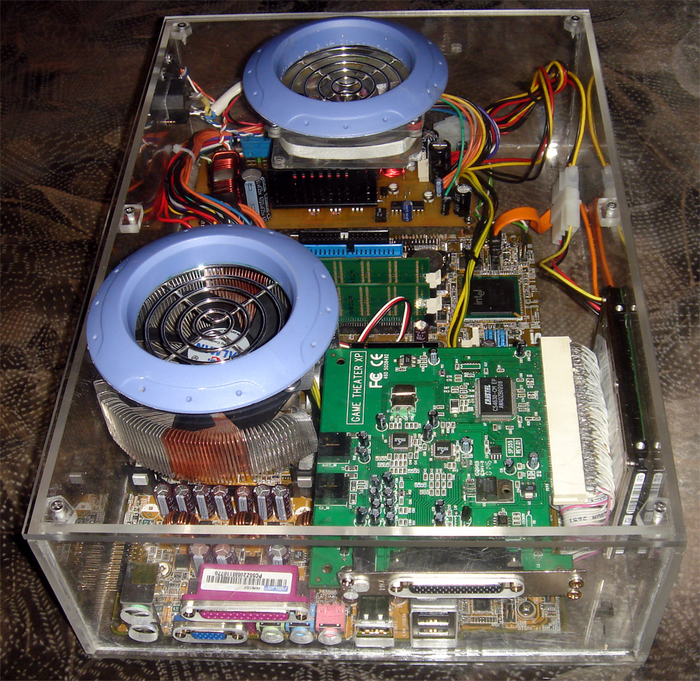

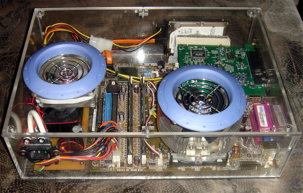

спасиба за идею...но заказывать и ждать хз сколько...
я как нить сам...в принципе всё доделал...
осталось корпус напильником подравнять... (или так оставить... всё равно новый делать буду ) )
Собственно закрепил верхнюю крышку на саморезах - через проставочки.
поставил вентилятор над БП - теперь не греется вообще...
установил винт через втулочки сделанные из стержня гелевой ручки...
со звуком было много возни. тот переходник припаяный напрямую к карте работать наотрез отказывался не лез в разъем и выдавало код 10 )))
ПРИШЛОСЬ ПЕРЕПАИВАТЬ )))
день ушел на то чтобы найти и выпаять разъем pci со старой мамки...
и часов 8 пайки 120 проводков с двух концов опять ))). мде.
зато теперь всё заработало как надо и звук есть и все шуршит и вертится.
в выходные буду ставить в машинку, прокладывать силовые провода. полки в багажнике нету, ну по крайней мере хоть всё в действии посмотрю как работает. а там и полку сварганю..
вот три фотки одного и того же. Кому как а я доволен! 8)

собственно последнюю неделю протра!№!"ся с прокладкой проводов по салону (уже могу с закрытыми глазами разобрать и собрать за короткий срок ))))
и сегодня закончил весь монтаж...
все пашет все работает - фоток пардон пока не наделал...
из минусов -
камера заднего вида - ну некуда мне ее было клеить или пихать. в фару - не получилось - на клею - побоялся отдирать стекло от корпуса.
в спойлер тоже - во первых этот гад цельнолитой. во вторых он к багажнику прикреплен скотчем. ни дырок под крепеж..ни че го. только проводка 2 на стопарь и усё
в итоге просто тупо сделал дырку в заднем бампере, по середине - и на клей. всегда есть возможность поменять.
Зеркальное отображение - ни в зуб ногой или привыкать (что не есть гуд я и так лево право путаю )) или искать варианты...
дальше - пока суть да дело - не хватает питания хабу в салоне - ладно хоть все подключил в багажнике и провода все кинул, но 1 го усб в салоне маловато ) , на днях сделаю переходничек на 5 Вольт и запитаю хаб...пока с 1-ой мышой извращаюсь. запустил игру, пока стоял нажал комбинацию кнопок...выпала пауза - убрать - нажмите пробел , побежал к багажнику ))))))
еще мерцает хорошо так мониторчик...не то что мерцает а полосы видны...попробую кондером вылечить по питанию. так же если двиг заглушен - завожусь - иногда слетает питание. (КОНДЕРА НЕ СТОИТ!)
экран (prology PCM-700) как тачскрин не понравился совсем.
тупо. надо будет еще в настройках полазить но ИМХО - неудобно.
тем более пока едешь. отвлекает сильно.
щелчки с усилка по включению компа - хорошо я заблаговременно звуки убрал виндовозные ). я бы первый из машины выскочил от неожиданности ).
с меня фотки...всем удачи в своих начинаниях ). и терпения ).
Вот сам же пишешь - терпения, а нарезать резьбу 2.5мм метчиком, и посадить на винтики, а не саморезы - не судьба? И проблема съёма верхней крышки решена была бы...
Старый 07.05.2007, 01:15   #10
DenGess
Регистрация: 13.09.2006
Город: Нижневартовск
Регион: 86
Машина: 01\Lexus rx300
Сообщений: 56
DenGess is on a distinguished road
Сообщение от Sem_ Посмотреть сообщение
ну каждый идет своей дорогой...но правда конечно твоя - так было бы лучше.
всё просто. не подумал...думал сами гайки в оргстекло вварить..но было бы непрочно, а про резьбу не подумалось. учту. Все таки первый вариант ).
в твоей подписи всё сказано
