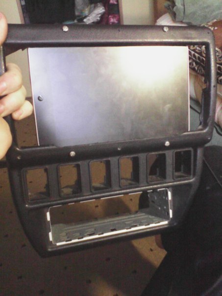

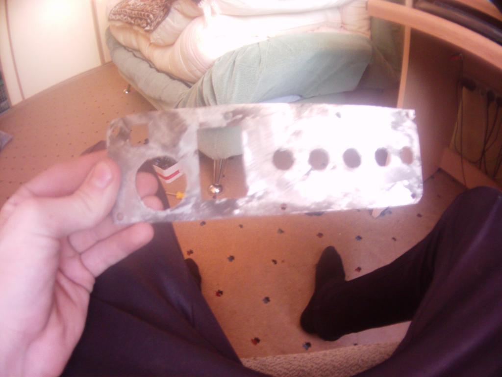

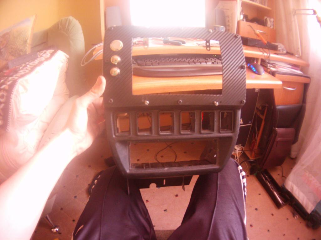

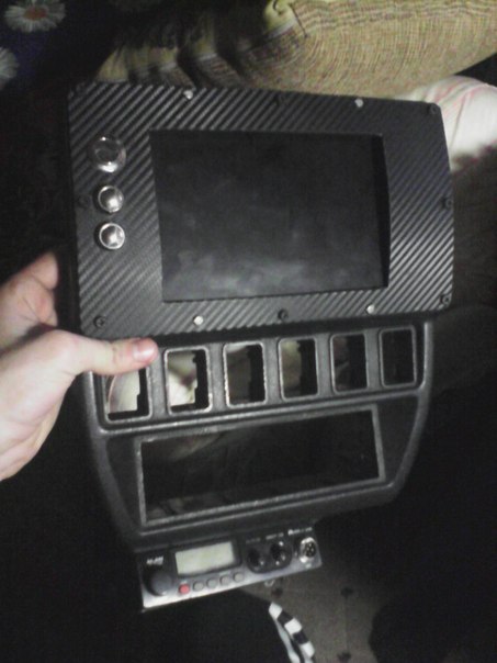

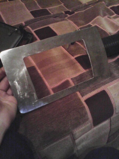

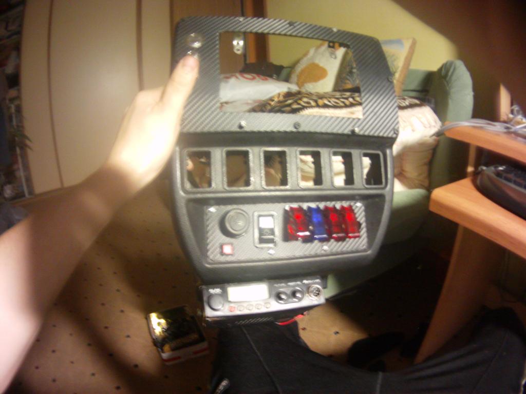

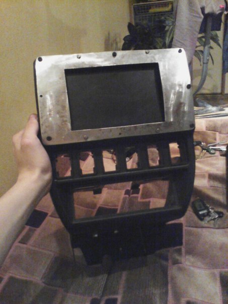

Ну вот собственно и я начну выкладывать.
Машина боевая, делается для дальних поездок. Спать приходится часто в ней же, по этому хочется и фильм глянуть, и навигация чтобы была и т.д.
Планшет Nexus 7 Wi-Fi куплен за 4500р б/у. И началась переделка.
Расписывать не буду и на так понятно по фото из чего делал и как)
Слева от планшета кнопка включения и регулировка звука.
Снизу включение фар и управление компрессором, воздушным сигналом и светом на багажнике.
Жду усилитель 4-х канальный, через пару дней сказали приедет, пока сам планшет послушаю.
Банки из батареи выпаены, питаться будет всегда, хотя может реле поставлю, а просыпаться и выключатся с кнопки. Я так привык и мне так удобно) Критикуем!)

Все установил. Фото позже чуть, пришлось менять материнку еще в добавок на "новой" матери исчез звук, но это я решил с помощью внешней звуковой!
Теперь вопрос по USB хабу... какой брать? Скажите что обязательно в нем должно быть
