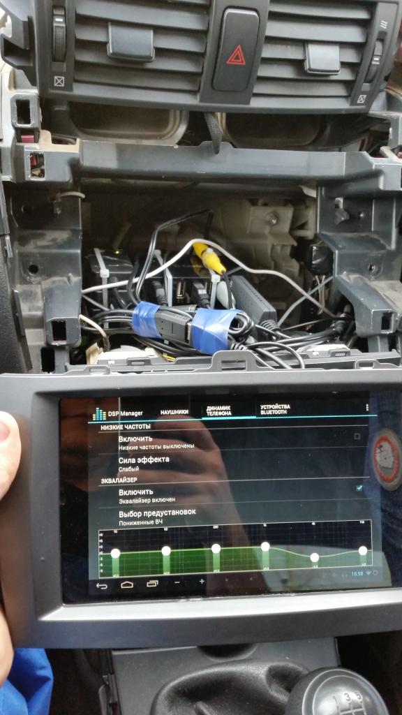

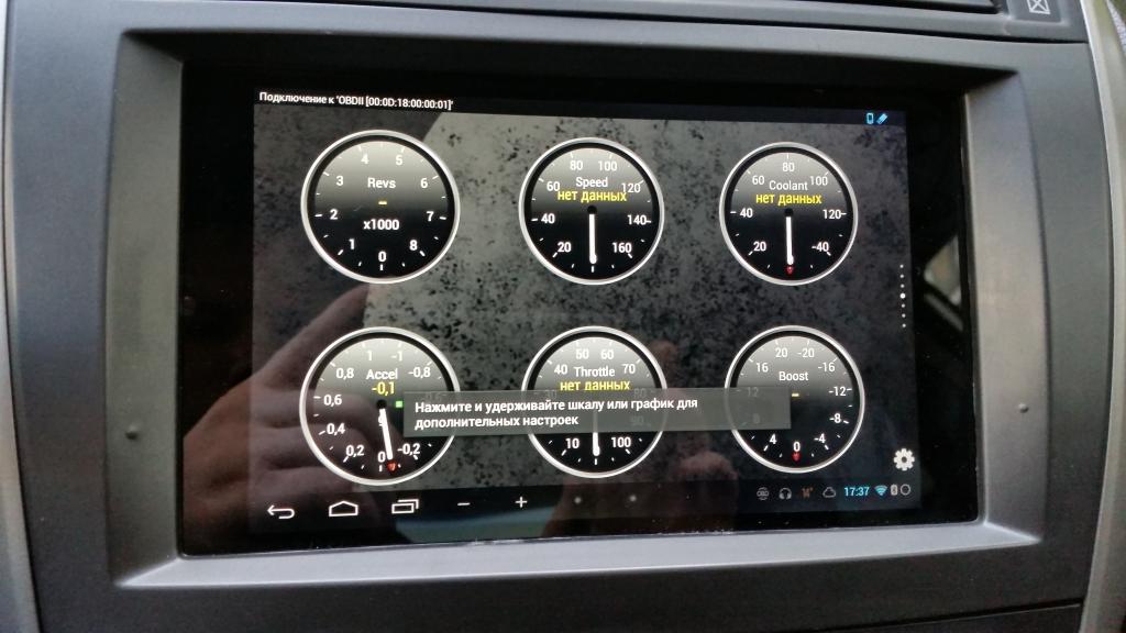

По умолчанию COROLLA 150 nexus7 2012 wifi
состав:
nexus7 2012wifi
прошивка от тимура
батарейки нет
USB HUB dlink
блок паяный на заказ
алгоритм
-постоянное напряжение 4.5в на выходе БП для планшета , но отключается если АСС отсутствовало более 17часов.
-при вкл АСС, через 2 сек подается 5.2 на хаб, еще через 3 сек — на ОТГ.
-при выкл АСС, через 5 сек напряжение на ОТГ пропадает, напряжение на ХАБе держится еще 20мин.
-после того как появилось напряжение на ОТГ, спустя 3-5сек появляется +12в REMOTE(для включения усилителя, исключает громкий "ПУК" в динамиках), и сразу пропадает, если асс выкл.
при понижении до 11.5в и ниже, через 60 сек откл напряжение на ОТГ, еще через 10сек отключается питание ХАБа, и через 5мин полное отключение БП.
-при понижении до 9.5в и ниже, через минуту полное отключение БП.
-стабилизация напряжения
разъемы
вход:
-постоянные 12в от АКБ
-12в котрые появляются при вкл АСС (например прикуриватель)
-земля (GND)
выход:
-5.2в на USB OTG
-5.2в на питание USB HUB
-4.5в на плату планшета
-12в — для управления усилителем (REMOTE)
звук
HiFimeDIY Sabre U2 Asynchronous + HiFimeDIY USB Isolator--) 3,5-2rca
Усилитель Kicx KAP-47
фронт focal access 165 a1
усилитель на саб Kicx QS-1.900
саб JBL GTO 1204BP-D.
проводка кг50 +-
шумка дверей

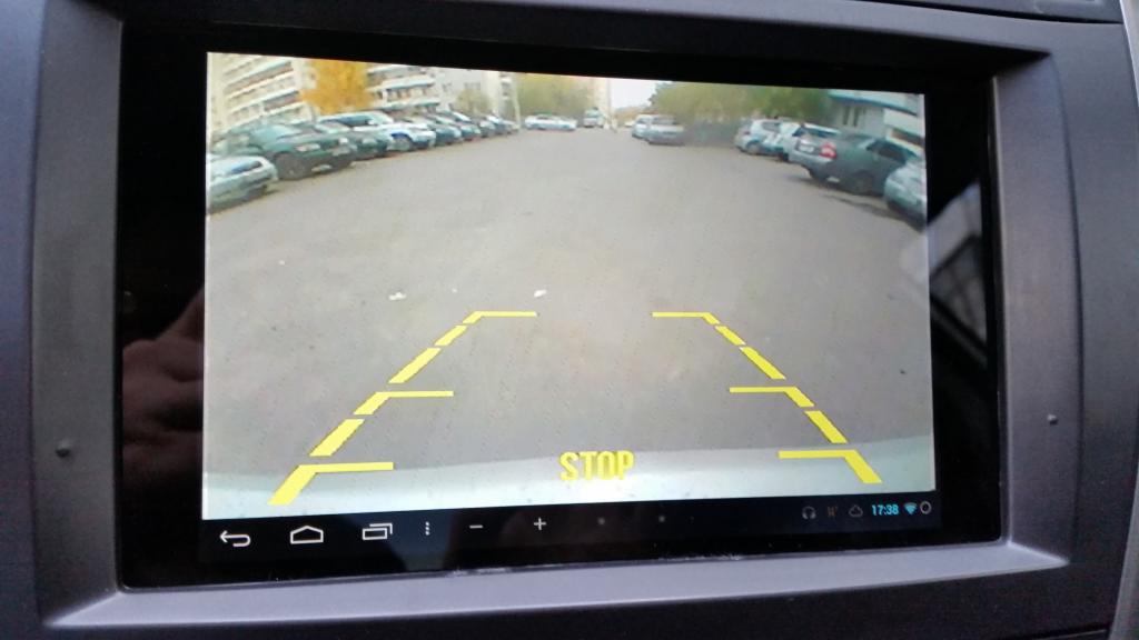

камера заднего вида:
USB EasyCAP — видеозахват
USB Wi-Fi YOTA
Bluetooth OBDII EML327
да простят меня авторы по которым я делал этот проект
