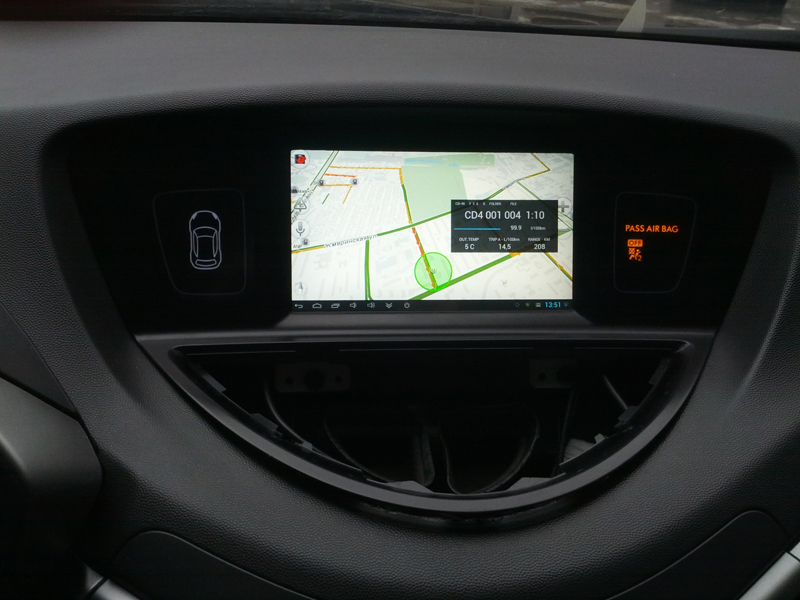

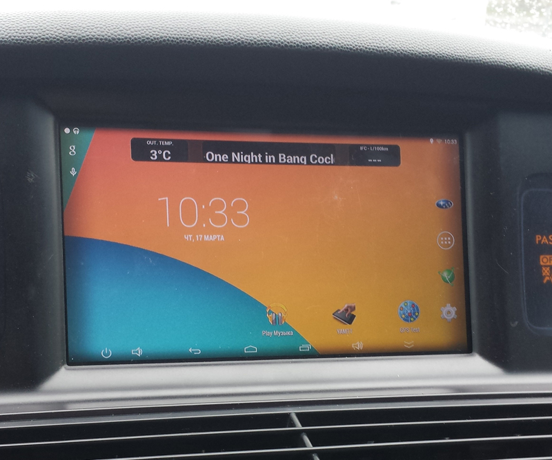

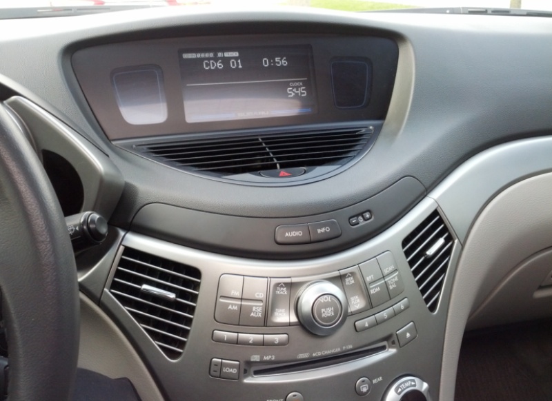

Фото до переделки
и после

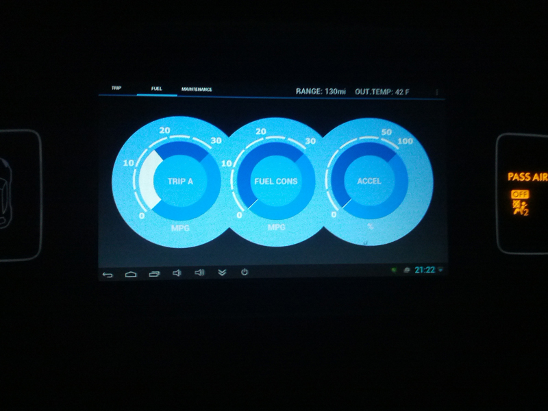

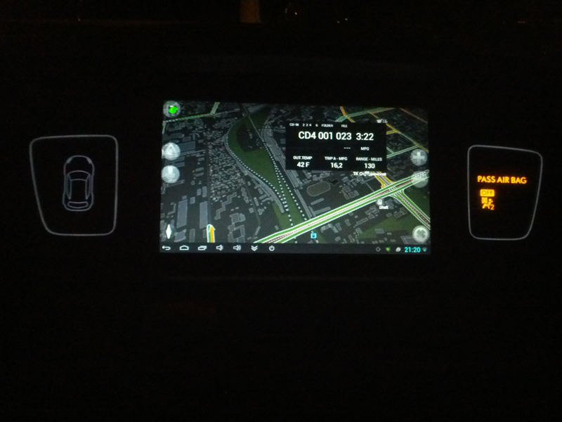

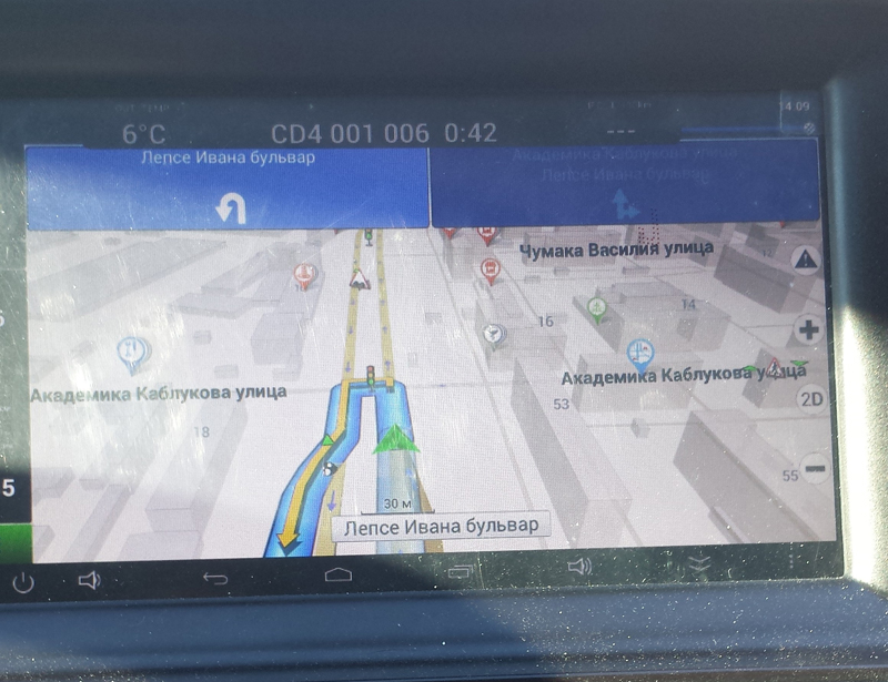

Основные функции:
- отображение данных со штатной магнитолы
- отображение данных со штатного БК (расход, топлива, остаток пробега и т.д)
- навигация
- камера з.х.
- проигрывание музыки с android с возможностью управления с рулевых кнопок или с магнитолы

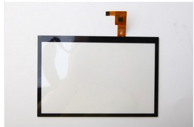

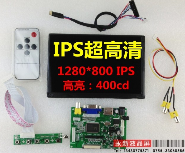

Использовано:
- Android медиаплеер mk903v. (четырехядерный RK3288Б 2Гб ОЗУ)
- IPS матрица N070ICG-LD1
- емкостной тачскрин от приставки JXD-S7800
- GPS/GLONASS приемник ml8088s с внешней активной антенной
- USB hub SVEN HB-015
- USB Audio (pcm2704)

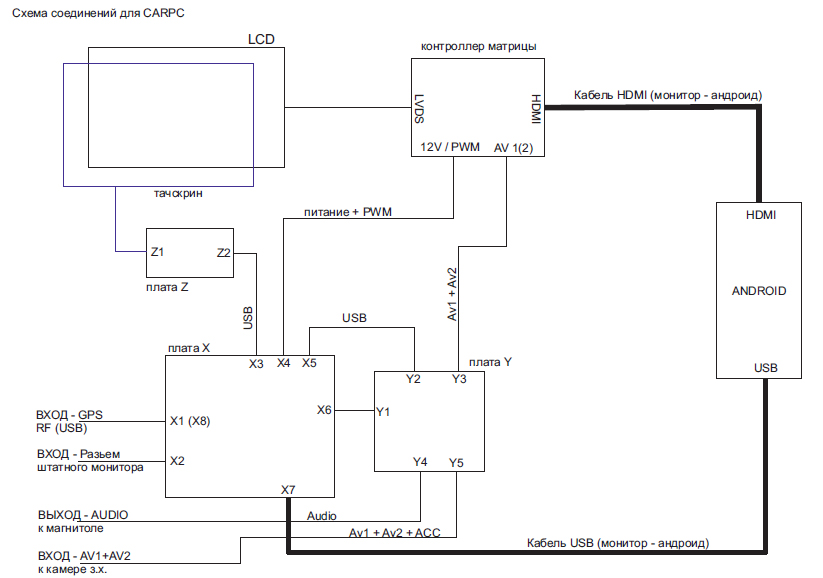

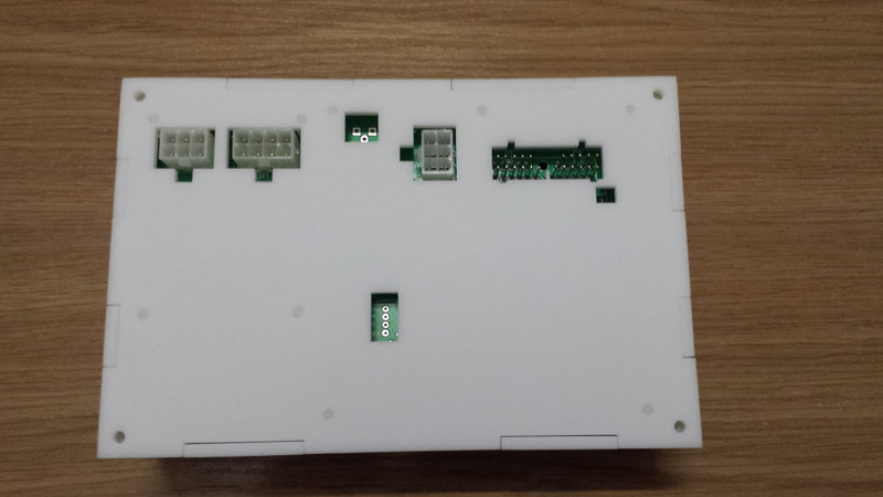

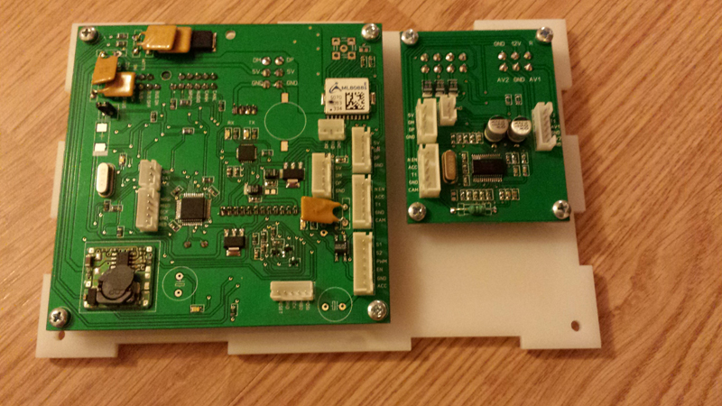

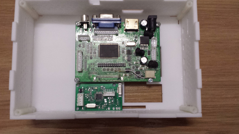

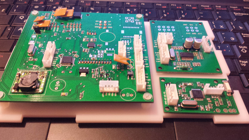

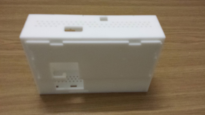

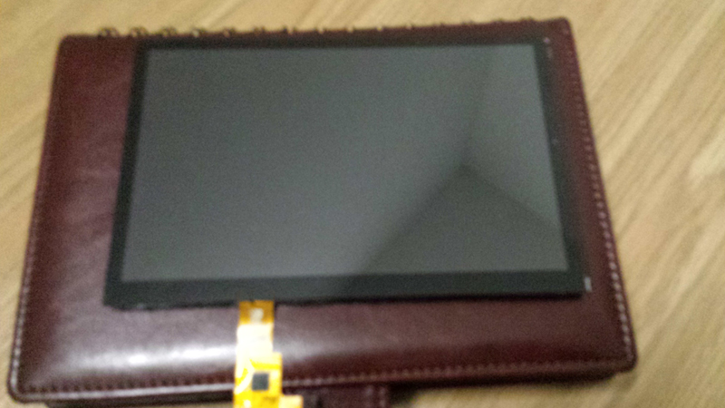

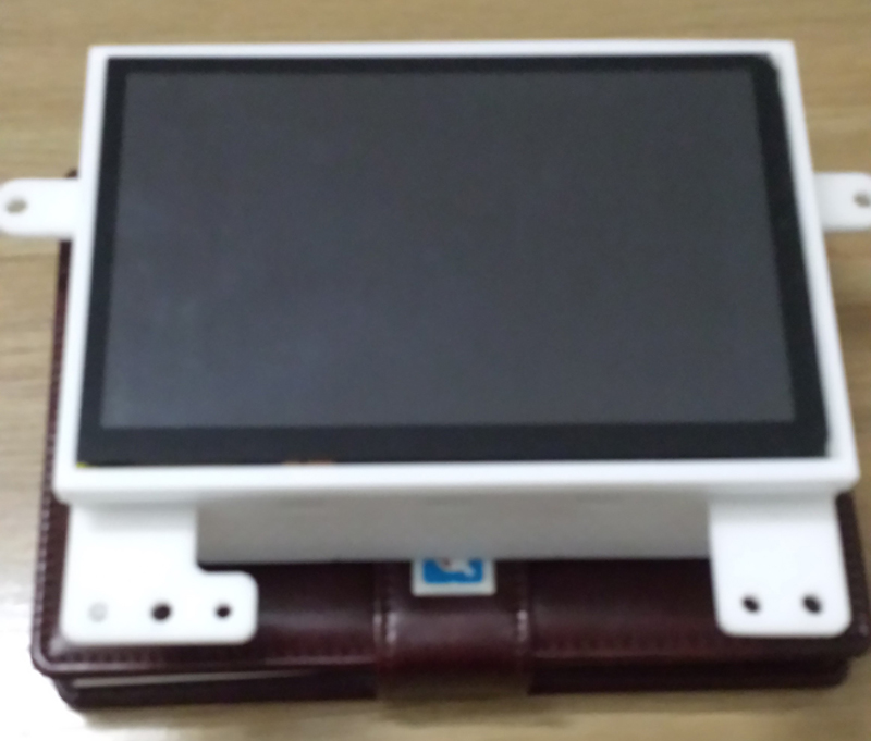

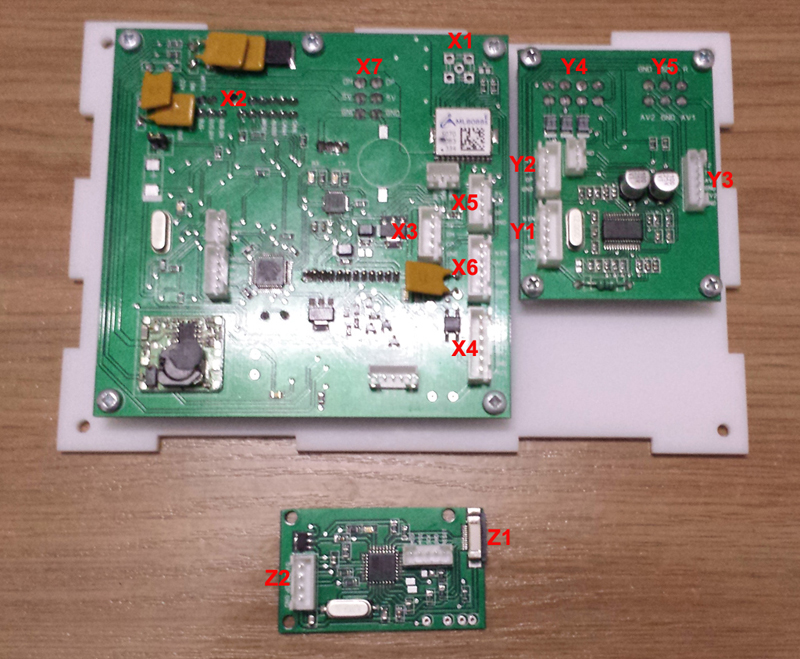

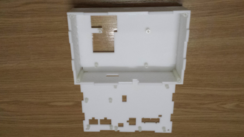

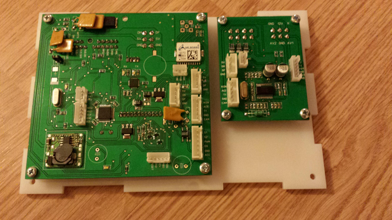

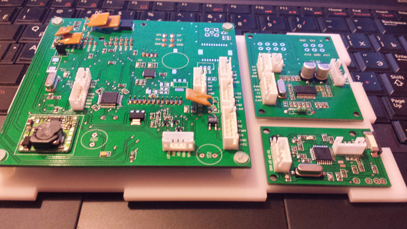

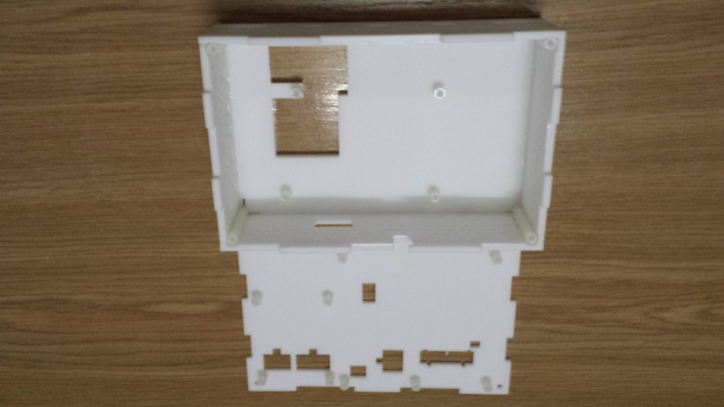

Основным требованием при установке CARPC было требования невмешательства в штатную проводку и возможность быстрой установки обратно штатного монохромного "табло".
Стало очевидным, что все компоненты нового монитора должны быть расположены в корпусе, идентичном штатному монохрому.
В результате были разработаны корпус, и три электрические платы позволяющие сохранить функциональность штатного монохромного дисплея и обеспечивающие нормальную работу нового монитора.
Корпус нового монитора вырезан и склеен из листового акрила толщиной 4 мм.
Внутри корпуса установлен контроллер матрицы и контроллер тачскрина (плата Z)
Тачскрин приклеен к матрице при помощи двухстороннего скотча 3М
Интерфейсная плата (плата Х) и плата с USB DAC (плата Y) установлены на задней стенке корпуса
Схема соединений и расположение разъемов
Собранный корпус монитора
Расположение разъемов для подключения монитора

Схема подключений

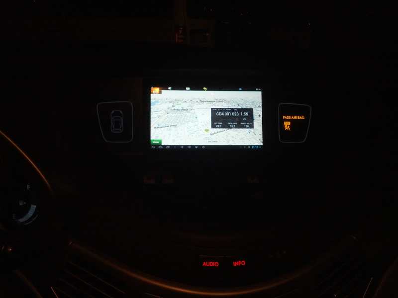

update
