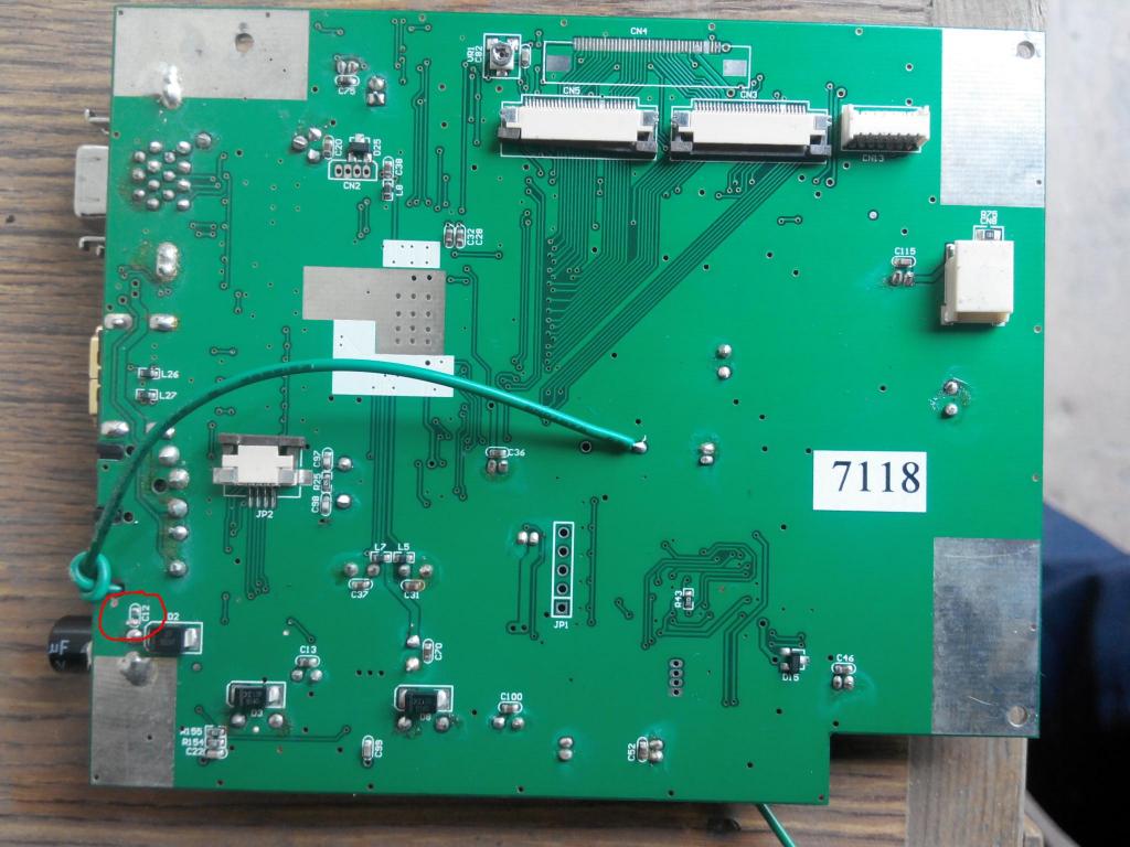

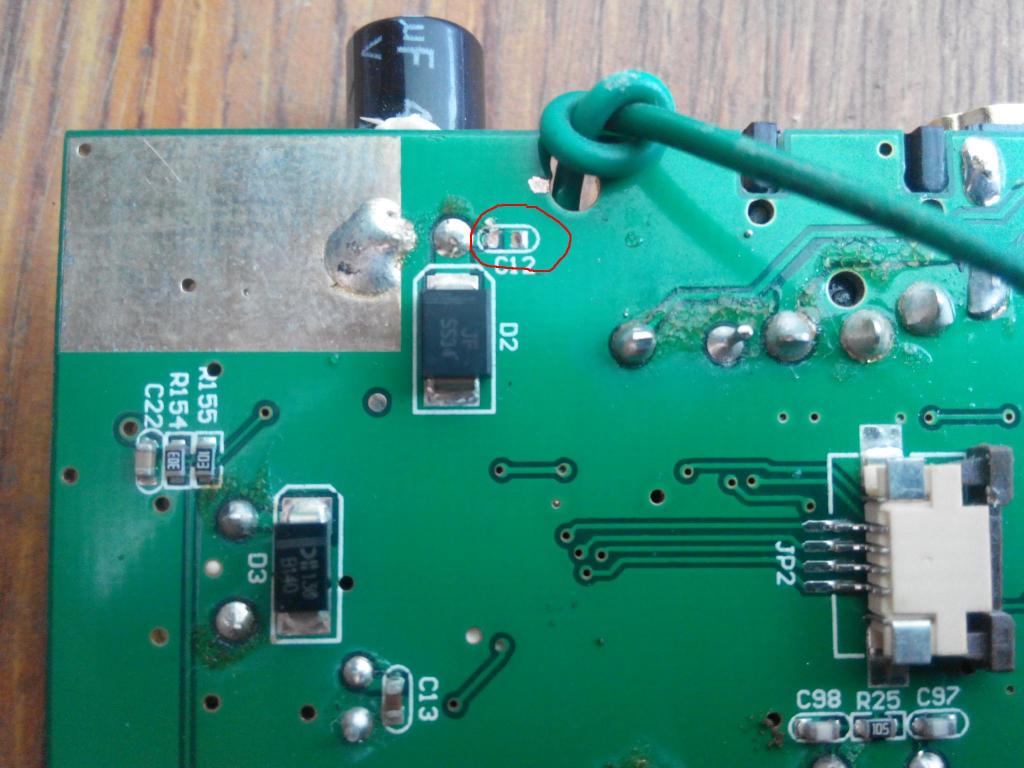

мониторчик 7SKD-70NP/C/T пока не включал, при осмотре обнаружил что кондер смд выпал, помогите определить номинал.
или прошу обладателей такого мониторчика выслать фото
пометил красным

а по схеме посмотреть куда он прицеплен никак? там вроде одна нога на земле? а вторая куда идет? а это рядом с ним шотка что ли? что то мне подсказывает, что там просто типа 0,01, а по идее и без него в легкую будет работать примерно так же как и с ним.
А так ну кто будет отпаивать мерить потом припаивать? а просто фотка что тебе даст? или замер по схеме, вполне может оказаться что в параллель с ним стоит электролит

...вполне может оказаться что в параллель с ним стоит электролит
Так и есть. Можно любой 0,01-0,1 поставить
