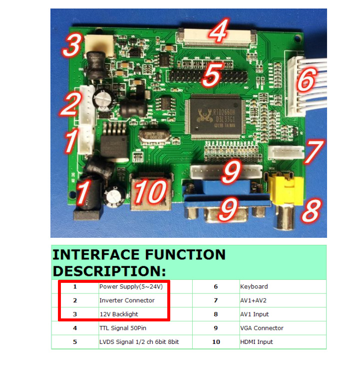

Добрый день, форумчане.
Необходима Ваша помощь в следующем вопросе:
имеем в наличии - монитор
http://ru.aliexpress.com/item/HDMI-V...293857023.html
В вышеуказанном мониторе сигнал с инвертора контроллера подается сразу на матрицу.
Вопрос -
как определить провода в шлейфе монитора, которые идут на подсветку матрицы (мне нужен "+" и "-" для подключения устройства регулировки яркости подсветки матрицы) ?
P.S. На Лилипутах провода подсветки матрицы выведены отдельным шлейфом - проблем с подключением не возникло.

Сообщений: 362
На мониторе по ссылке провода подсветки тоже подключены отдельно к разъему 10, на плате снизу все подписано

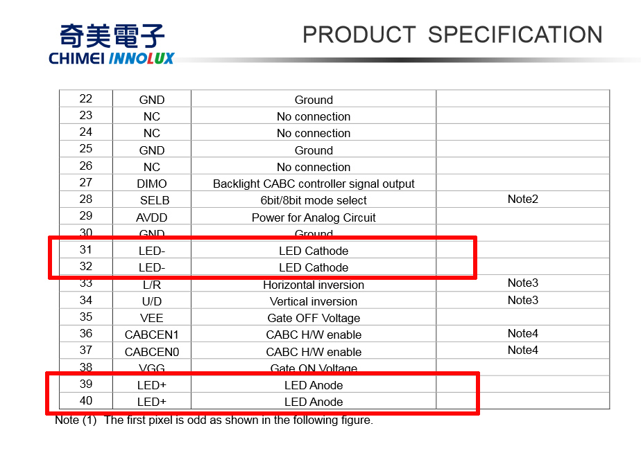

По фоткам продавца почти ничего не понять (хотя, просматривается, красные - плюсы, синие - минусы).
Посмотри даташит на матрицу - там же все ясно написано:
Название: Без имени-1.jpg
И еще почитай в даташите про 27 ногу (а еще 36 и 37). Матрац умный, это выход диммера, им тоже как то регулировать можно...

Разъем №10 это и есть выход инвертора контроллера. По ходу в этой матрице в плату монитора встроен драйвер подсветки.
Сообщение от bfom Посмотреть сообщение

Ну и..... Это два "+12" и два "- 12" заводятся с инвертора контроллера на плату монитора.

Да с этими драйверами не все шоколадно. Вот отрывок из даташита на PCB800099:
Название: Без имени-2.jpg
Видите, что там навертели китайцы? На обороте платы надписи перепутаны, а по ссылке на ибее (в топике) вообще зеркально написаны.
К разъему 3 (по даташиту) я подключал подсветку от матриц с высоковольтным бэклайтом и на нем присутствовало 22-24В (сам мерил, точно знаю). Это и есть выход инвертора драйвера.
А 11-12В бэклайт как раз скорее всего должен подключаться к разъему 2 (не пробовал, не довелось, просто так думаю).

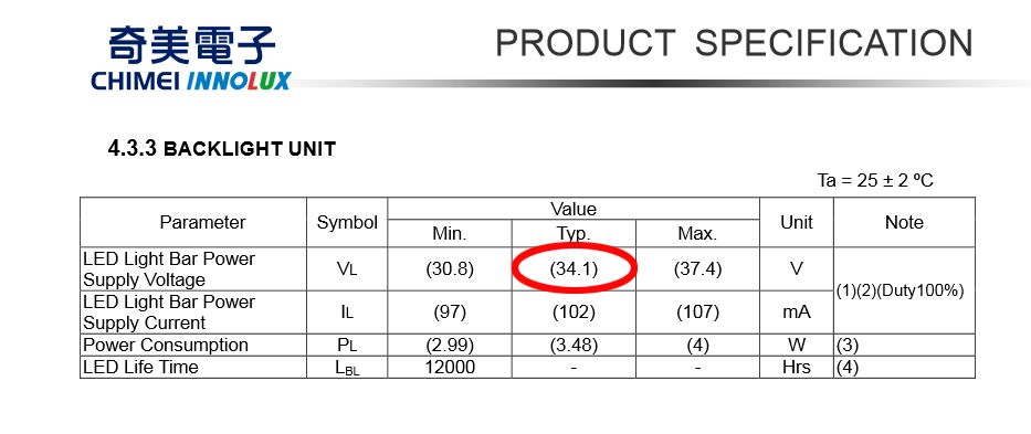

В Вашем случае подсветка матрицы по даташиту вообще 34В. Но раз она работает, то скорее всего драйвер подсветки действительно размазан где то в T-con.
Самое удивительное, в драйверах уже следующего поколения (например вот перед глазами PCB800116) эти разъемы подписаны так же "по-китайски"...
