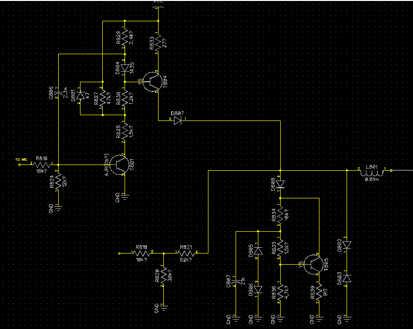

Что касается физического уровня, то была срисована схема с платы управления кондиционером. Схема очень похожа на ту, которая приводиться в стандарте SAE (также приложил). Правда попытки собрать ее в ISIS пока не увенчались успехом... Не работает.
Если кто может посоветовать что нужно сделать с этой схемой, чтобы она заработала или посоветовать что-то аналогичное по возможностям - буду признателен!
Приложил схемку с входным и выходным каскадами (BeanRelay1sch.zip). Вход подключен к ноге 10, выход - ноге 7. Все, что не подключено к этим двум ногам можно выкинуть, т.к. не имеет отношения к BEAN.

Подробно разбираться лень, но исходя из фигуры 3 на 172 странице чем вас не устраивает выходной каскад обычного K-Line адаптера, например того же K + CAN v1.4

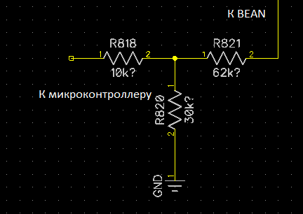

Схема для прослушивания очень проста - два резистора для делителя напряжения, чтобы согласовать 12В на шине BEAN с 5В микроконтроллера. (приложил). R821 можно выкинуть.
А вот прошивка микроконтроллера - это уже сложнее... Я использую PIC18F4550, который соединен по USB с ПК. Контроллер читает шину BEAN и далее передает в ПК уже саму посылку (без staffing битов)
Прошивку и прогу для ПК прилагаю.
В прошивке есть файл BEAN.c/.h, в которых сосредоточен код чтения BEAN. Отправку по шине BEAN пока тестирую...
