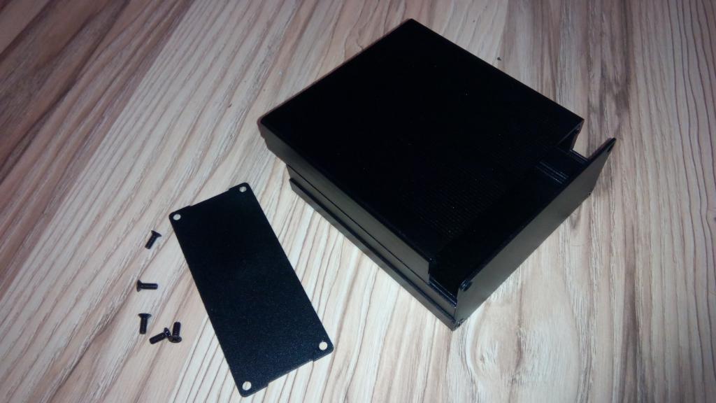

рамка была сделана из стандартного переходника под 2-дин магнитоллу
ДО
ПОСЛЕ
В качестве звука использую китайскую юсб звуковую, чип PCM2704.
БП 2 штуки собраны на kiz 3r33s
1 БП на сам планшет постоянно запитан
2 БП внутри отдельного ЮСБ блока в котором находятся: звуковая, 2-й юсб хаб и блок питания, включается при помощи релейного модуля после включения планшета.

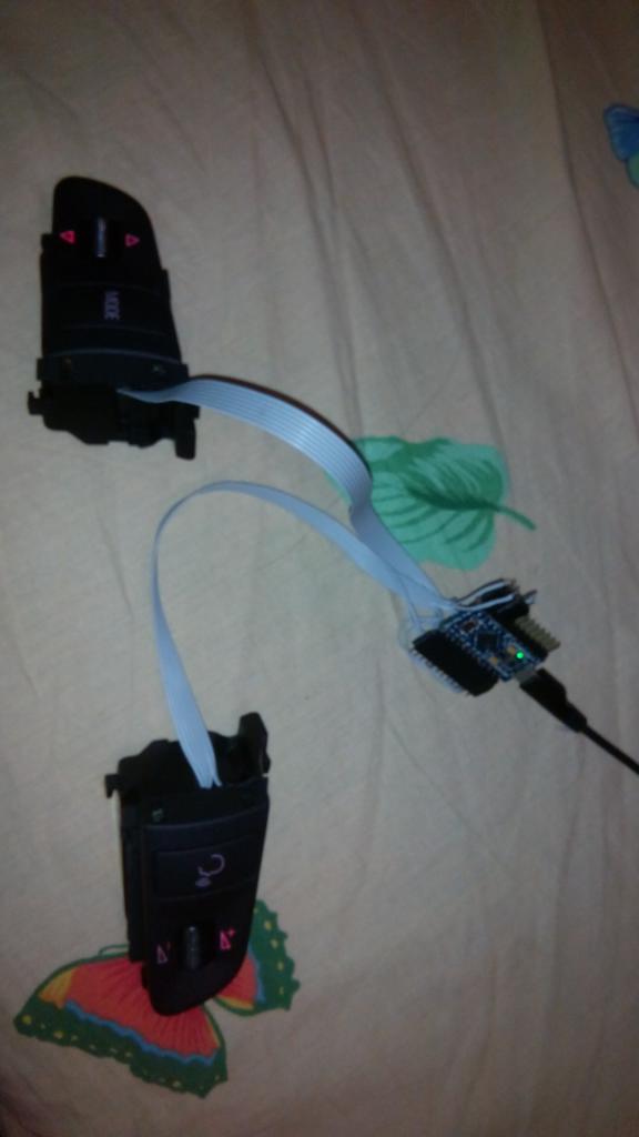

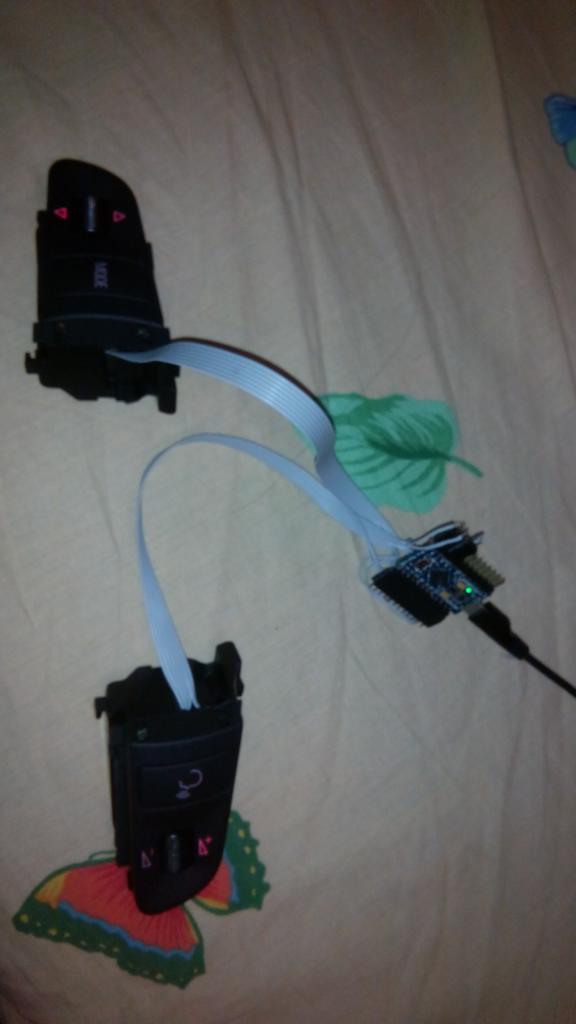

Рулевое управление:
внутрь руля собрана 2-я ардуина
4 кнопки и 2 энкодера
Надеялся что проект окончен, но как выясняется в процессе эксплуатации, глюки с USB проводом (а точнее с подрулевым шлейфом) идущим от планшета к рулю, выбивают ардуину и она занова подключается только после рестарта планшета.
