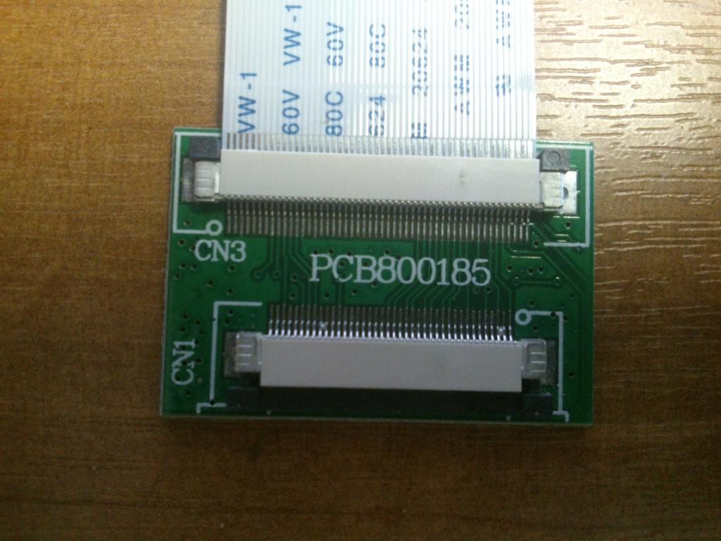

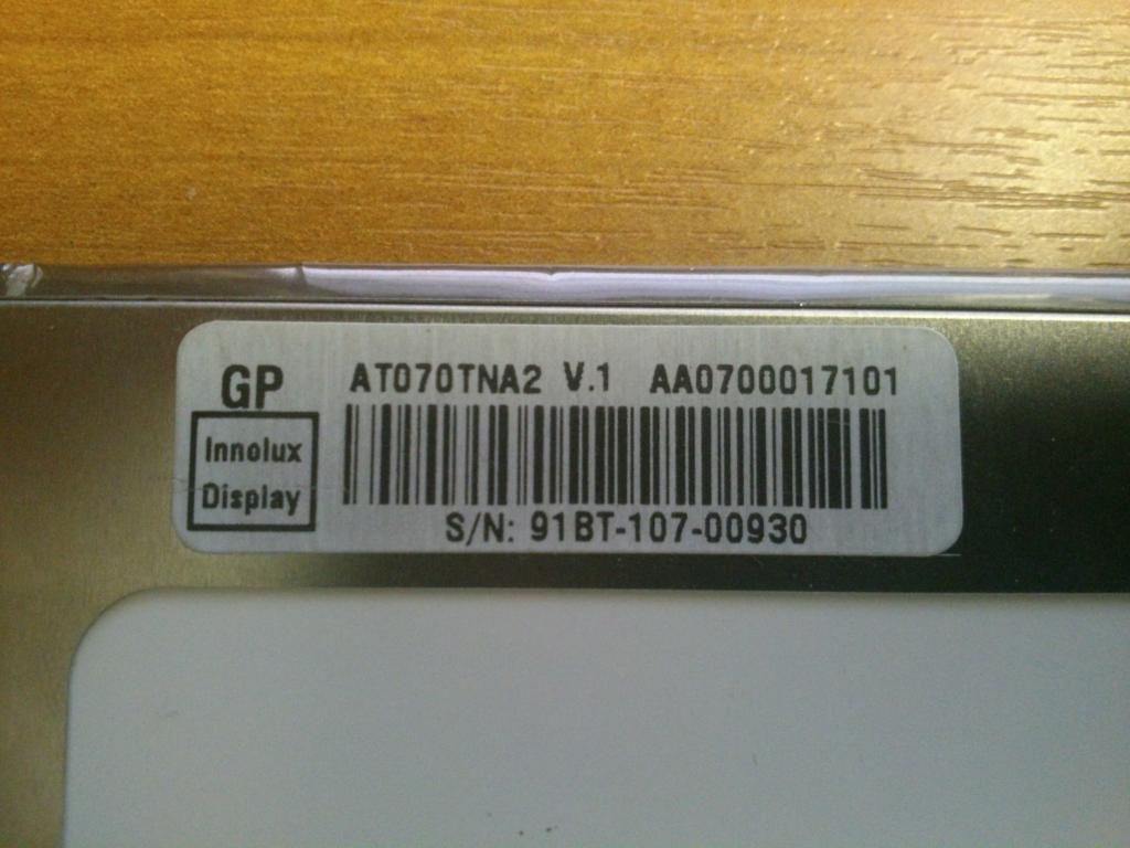

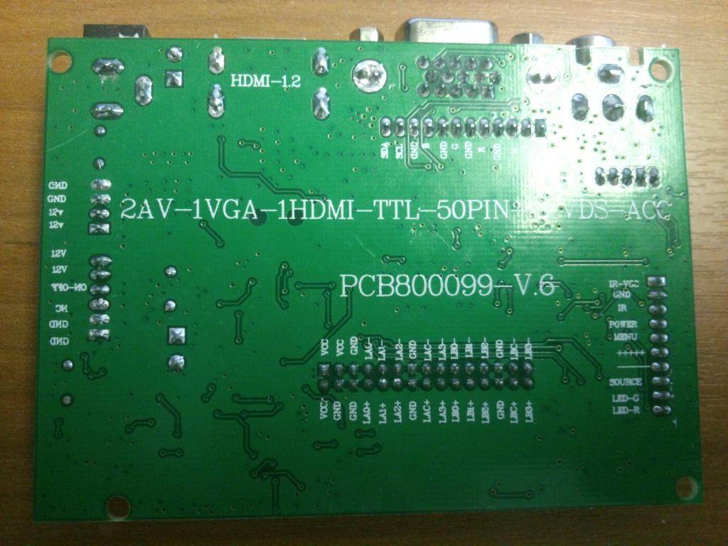

Матрица: AT070TNA2 V.1
Контроллер: PCB800099 V.6
Переходник от матрицы к контроллеру CN3 - CN1: PCB800185
Сам рабочий стол выходит за границы по вертикали. Соответственно панель пуска находится снизу, за областью видимости. При этом пропорции объектов на рабочем столе отображаются верно (квадрат есть квадрат, круг есть круг).
Выставил разрешение экрана 1440х900, как и у брата китайца. Для теста скомпилировал программку (обычное пустое окно) с возможностью прилипания к границам экрана. Все стороны, кроме нижней соответствуют границам дисплея, а к нижней границе окно приклеилось значительно ниже физической границе самого монитора. Складывается ощущение, что монитор квадратный по факту.
Отпишусь китайцу по поводу комплектации железа: матрица -> шлейф -> контроллер
