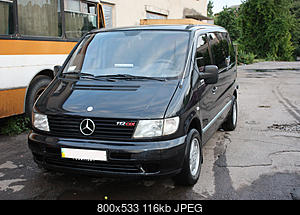

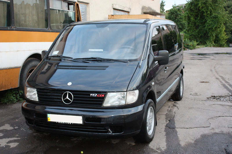

Наконец-то решил опубликовать и свои начинания по внедрению CarPC в Mercedes Vito W638 2001 года выпуска.
Кратко о машине... Куплена в 2010-м году уже переделанная в пассажирский вариант. Дизель 2,2CDI, автономный обогреватель, обычная кассетная магнитола.

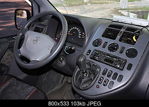

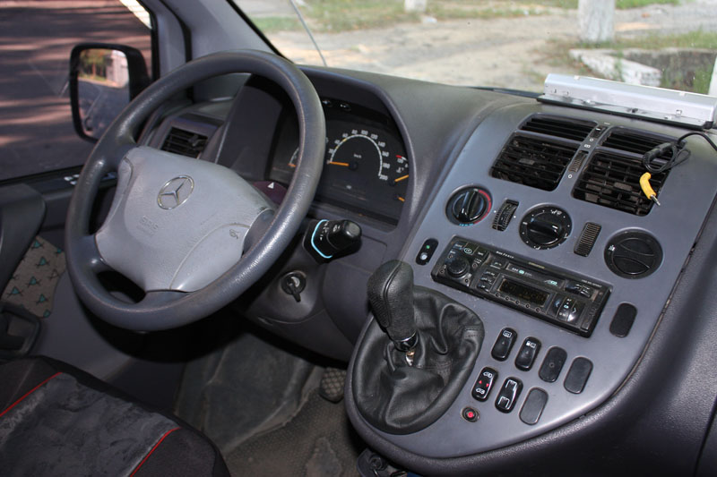

При покупке машины панель выглядела, как на этом фото:

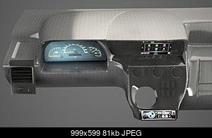

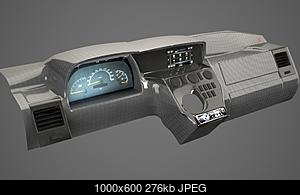

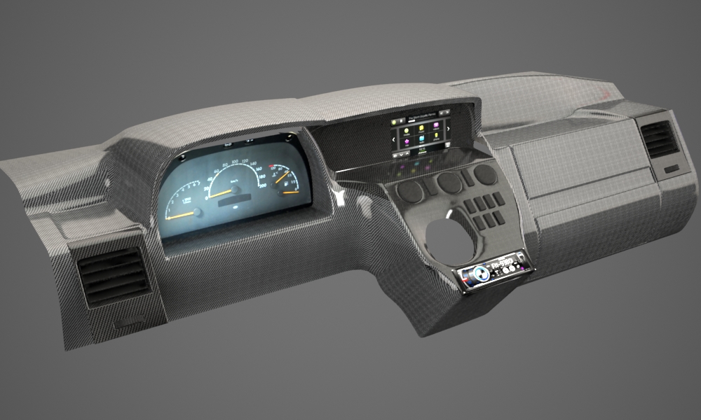

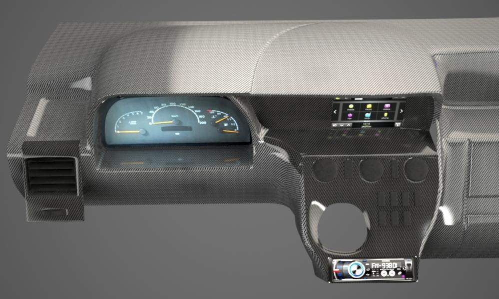

Даже сделал 3D-модель того, что планировал:

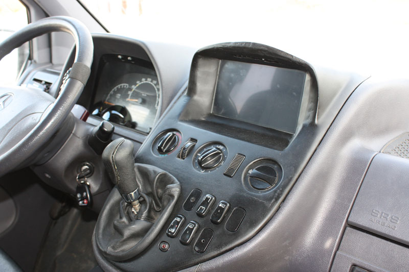

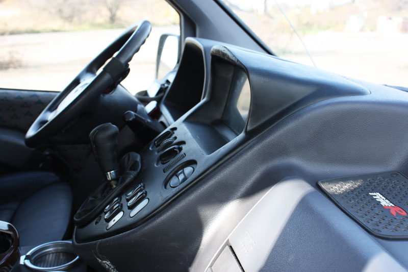

но очень уж много нужно было переделать, а опыта таких работ ещё не было, так что решил остановиться на переработке только центральных воздуховодов.

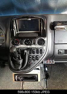

Воздуховоды удалил совсем, ручки управления печкой опустил на место магнитолы, а магнитолу закрепил временно под торпедой.
После таких переделок панель уже выглядела так:

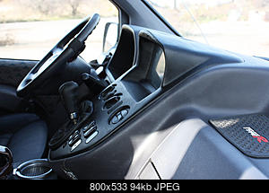

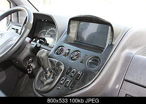

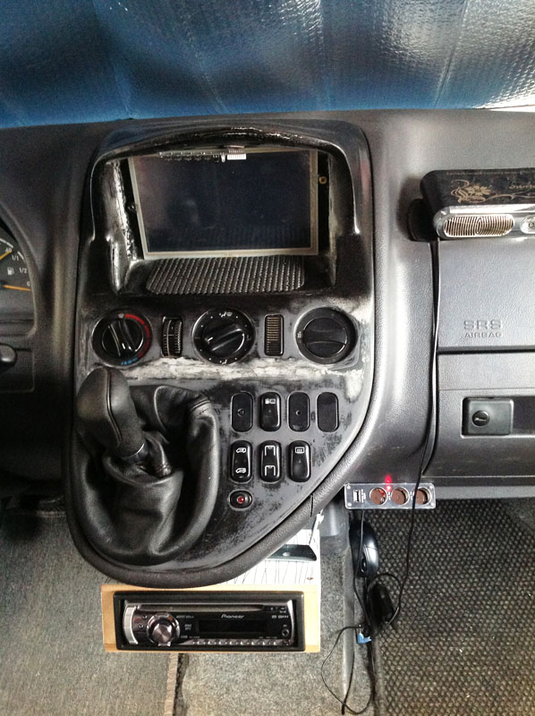

После черновой шлифовки и переделки покрасил для примерки.

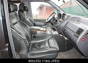

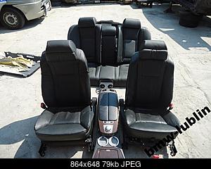

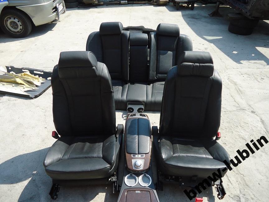

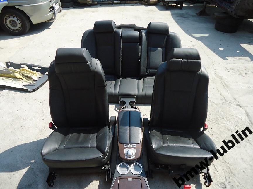

Приобрёл я недавно себе кожанный салон от BMW E65 в комплекте с передним подлокотником. В передних сиденьях нет только массажа и вентиляции, а так комплект хороший, даже задний диван с электроподогревом и эл. подголовниками.

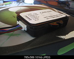

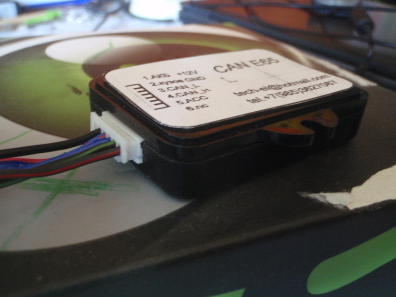

Так как без CAN-шины их не запустить - решил сделать контроллер на Ардуино, для управления всем этим. Но, в процессе разбирательств со схемами, решил, что это неблагодарное дело изобретать с нуля такой контроллер - в одном переднем сиденье 7 моторов и 1 воздушный компрессор Плюс подогрев и память.
Нашёл всё-таки имитатор CAN-шины для таких сидений по цене $150 и не пришлось ничего паять и изобретать.

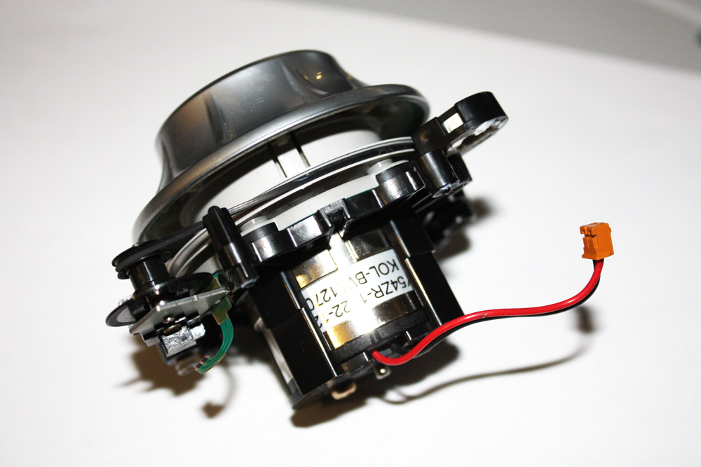

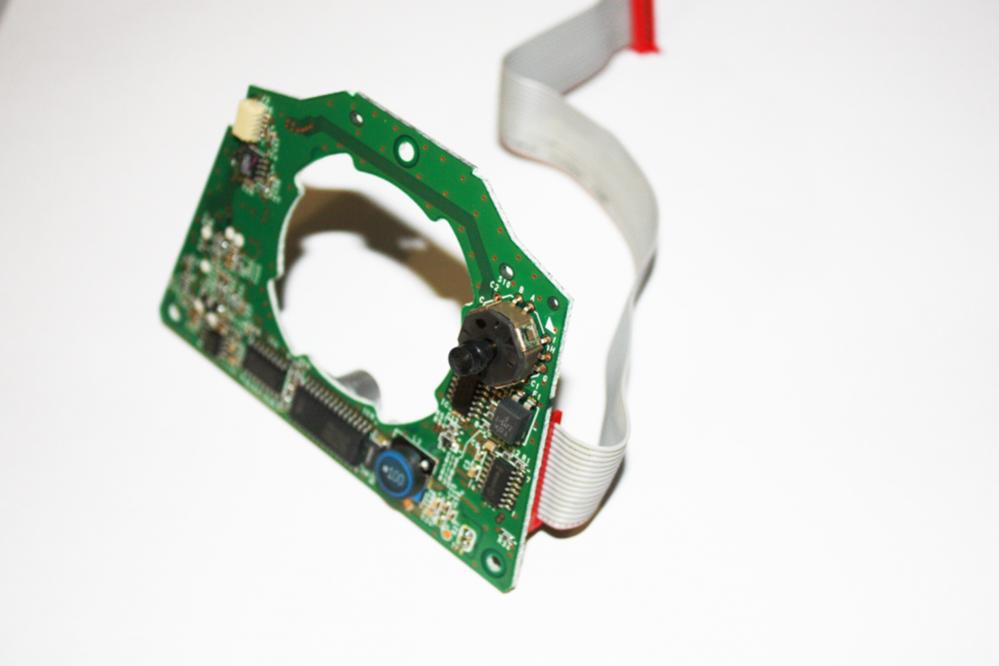

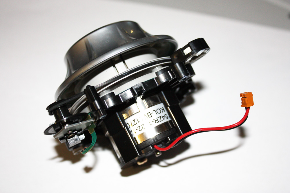

Осталось только разобраться с энкодером на подлокотнике. У него 8 направлений движений в стороны, нажатие и вращение. Тоесть, если я правильно посчитал, то можно назначить около 20 действий для управления компьютером. А если ещё использовать вращение энкодера при сдвиге в каком-нибудь направлении, то назначенных функций может быть в 2 раза больше
Я использовал Arduino Mega 2560. Пока реализовал одиночное и двойное нажатие энкодера и все 8 горизонтальных направлений джойстика. Плата с джойстиком выглядит так:
А энкодер и электродвигатель на фото ниже.
В оригинале на BMW при вращении энкодера создаётся небольшое сопротивление электродвигателем и возникает ощущение, що мы вращаем ручку по ступенькам. Это удобно для точного позиционирования на выбранном пункте на экране. Пока ещё не удалось реализовать это сопротивление двигателем. В качестве фронтэнда использую iCarDS и без проблем удалось подключить и настроить нужные функции для энкодера.

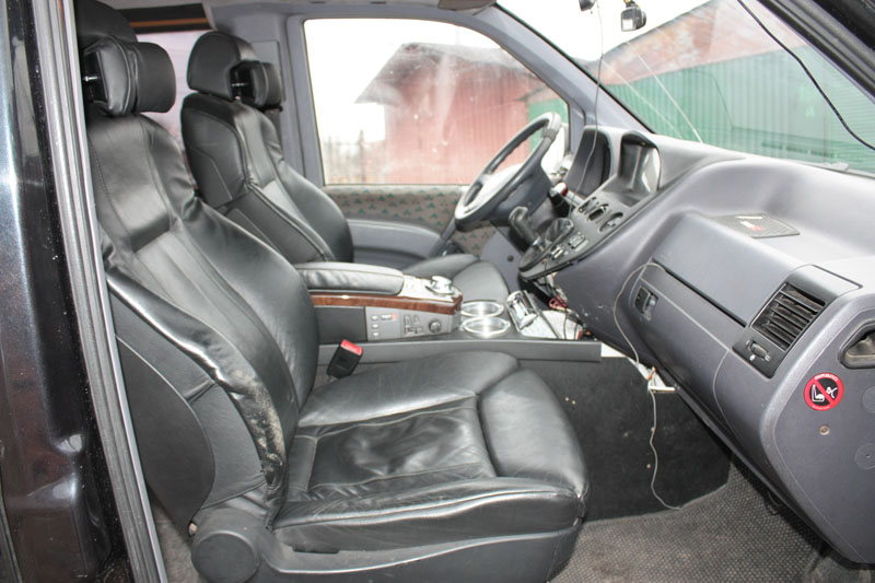

Хоть салон ещё в процессе доработок, но покажу фотки того, что уже есть.

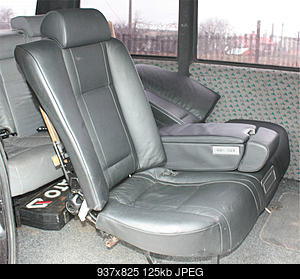

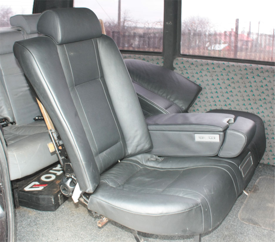

Подогрев заднего дивана реализовал на Ардуино и 2-х симисторах - работает без проблем. Сделал на этом диване раздельные регулируемые спинки, плюс та спинка, которая ближе к дверям ещё и откидывается вперёд, чтобы можно было пройти в задний салон. На подлокотнике есть кроме кнопок подогрева ещё кнопки управления подголовниками, но думаю поставить для наклона спинок электромоторы и подключить к этим кнопкам. Пока в поисках таких моторов.

Спасибо, что расписал(да и с фотками) про BMW-шный энкодер с подлокотника, давно на него слюни пускаю....почем его отдельно можно найти?
Сам энкодер не знаю, по чём, я покупал весь салон в Польше за $500, в то время, как у нас в Украине за такой хотели $2500

второй ряд с изнанки-там кишки видны?в смысле открыто все,тк от седана

Сообщение от kruger3113 Посмотреть сообщение
Да, пока там видно ещё каркас, но это будет зашито всё, просто ещё в процессе.
На третьем ряду тоже кожанный диван от BMW E38 и тоже с регулируемыми спинками, только цвет серый, а не чёрный.
