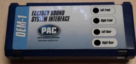

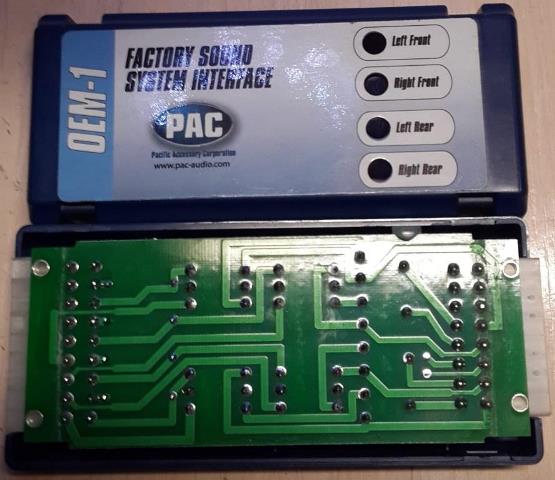

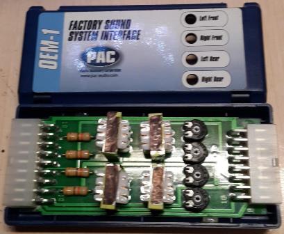

Приветствую форумчане!
Для подключения своего PCCARа к штатной аудио системе, использую вот такую штуковину.
Может кто-то пользовался таким девайсом?
Разъясните пожалуйста для чего нужны эти подстроечники?!?

Наверное, gain.

Предположим что так! А регулировать как? Осциллограф нужен или можно просто на максимум выкрутить?!

Просто так, включаешь свои уши и по вкусу.

Сообщение от BIG_MAN Посмотреть сообщение
Спасибо буду пробовать! Надеюсь ничего не погарит! :-)
не переживай, не погорит.
У всех современных усилителей диапазон входного сигнала очень большой. Поэтому для начала выкручивай на преобразователе все гейны на максимум, на усилителе на минимум, на магнитоле тоже максимум. И потихоньку добавляй гейн на усилителе до появления искажений.
Потом я обычно еще чуть-чуть добавляю на усилке, чтобы был запас для источников со слабым уровнем записи). И все!
Если искажения даже на минимуме гейна усилителя - убавляй гейн на преобразователе до исчезновения искажений.
