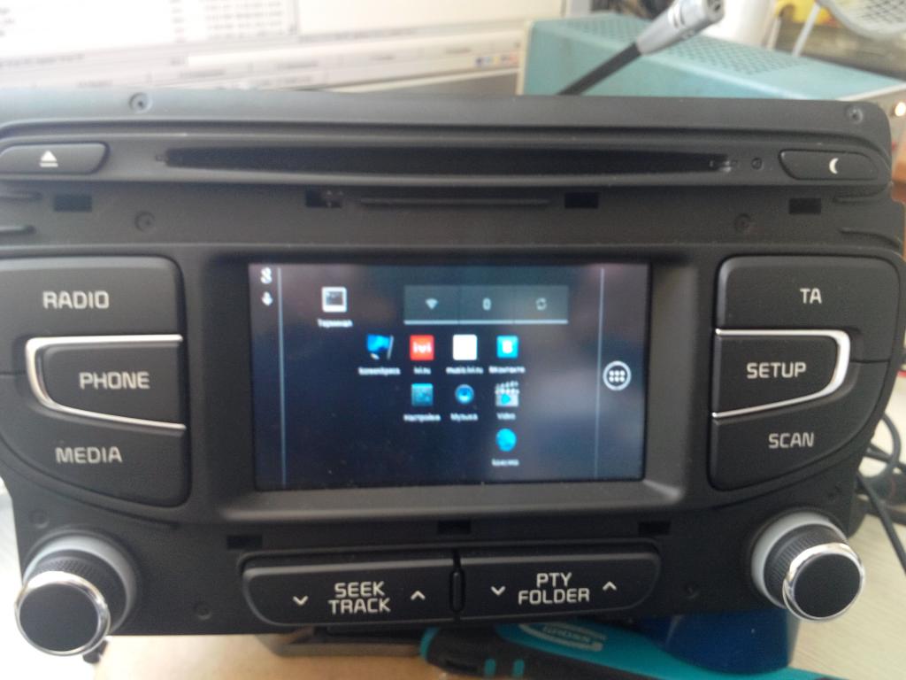

В октябре 2012 года поменял свою машинку на KIA CEED JD, вроде бы все что нужно есть, камера заднего вида, USB, hasndsfree и т.д., но нету навигации и не хватает просмотра видео.
Вот и решил не меняя ничего в машине (внешний сток), внедрить туда андроид и пойти по пути наименьшего сопротивления.

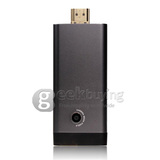

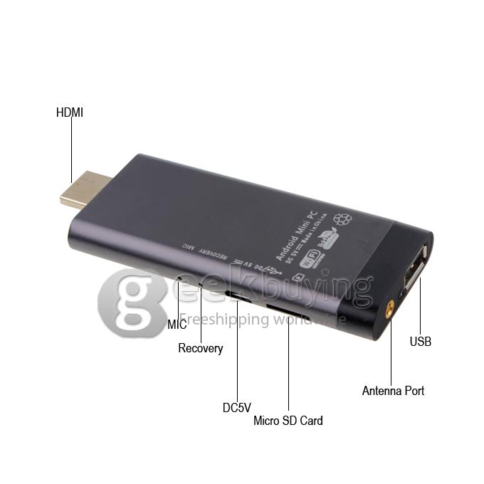

Приобрел Простой USB HID контроллер под Windows или Android 3-й версии, на руках уже есть вот такой вот "свисток"
Переходник HDMI-AV
Блок питания
Помогите решить проблему
Пробую подключить свисток ко входу камеры заднего вида, подключается, но изображение сильно мелкое не возможно юзать, пробую изменить DPI c 160 (стандартное) на 240 немного увеличиваются иконки и текст, но меняется рабочий стол, совсем исчезают кнопки навигации (назад, домой и т.д.)

У меня такой же свисток, отличная вещь. Почему не попробовали напрямую подключить AV?
Он в этом свистке возле hdmi
Тогда будет 720 на 480 или 720 на 576 вместо 1280 на 720 по hdmi
Проблемы при смене dpi решаются заменой лаунчера на альтернативный, например apex.
С рабочим столом такое из- за того, что кто-то укуренный в гугле решил, что когда стоит 160 - это планшет, а больше 160 - уже телефон, где не нужны экранные кнопки, так как есть аппаратные.
А проблемы с прогами решаются с помощью xposed
К сожалению у моего свистка нет AV выхода, хотя когда заказывал в описании он был, но пришел без него, там даже нет места для него, греется он просто зверски, буду ставить радиаторы, встроенная камера "отстой". Поставил 320 DPI и лаунчер APEX стало вообще хорошо, но никак не могу вернуть кнопки навигации, хотя наверное попробую обойтись без них. Спасибо за совет.

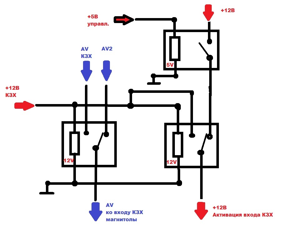

По критикуйте мою схему переключения сигналов между Камерой заднего хода (КЗХ) и видео со свиcтка (AV), очень хочу услышить от ГУРУ правильную "критику", элементная база и какие улучшения можно произвести (где поставить диоды и какие).

Сообщение от il74 Посмотреть сообщение
Я использовал использовал всего одно реле.Сигнал с заднего фонаря поступил реле переключилось на камеру, на прямую идёт основной сигнал,реле обычное 5-ти контактное.

Smile
Сообщение от жека 3 Посмотреть сообщение
Дело в том, что магнитола должна полностью сохранить свою функциональность, т.е. при работающей магнитоле (радио, хандсфри, USB музыка), через Простой USB HID контроллер под Windows или Android 3-й версии переключиться андроид свисток, а при включении камеры заднего хода, соответственно камера заднего вида. Одно реле никак не справится с этим.

Старый 18.03.2014, 20:07   #10
жека 3
Регистрация: 05.12.2010
Город: москва
Машина: логан санта фе
Сообщений: 1,160
Сообразил, просто в моём мониторе можно несколько сигналов выбрать.
