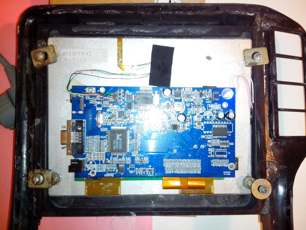

Всем привет!
На форуме сижу давно и наконец решил я создать свой проект. Как и все форумчане,много читал,много спрашивал,за что всем огромное спасибо!
Что купил,что хочу купить:
1. INTEL D2800 - есть
2. SSD 32Gb miniPCI - есть
3. DDR3 2Gb - есть
4. WI-FI miniPCI - есть
5. GPS ET-332 - есть
6. Моник 8" 800*600 - есть
7. HD radio - есть
8. Шнурок для радио - СДЕЛАНО,пост25
9. Контроллер питания мамы - СДЕЛАНО,пост21
10.Logitec C910(920) - есть
Ух,вроде ничего не забыл...

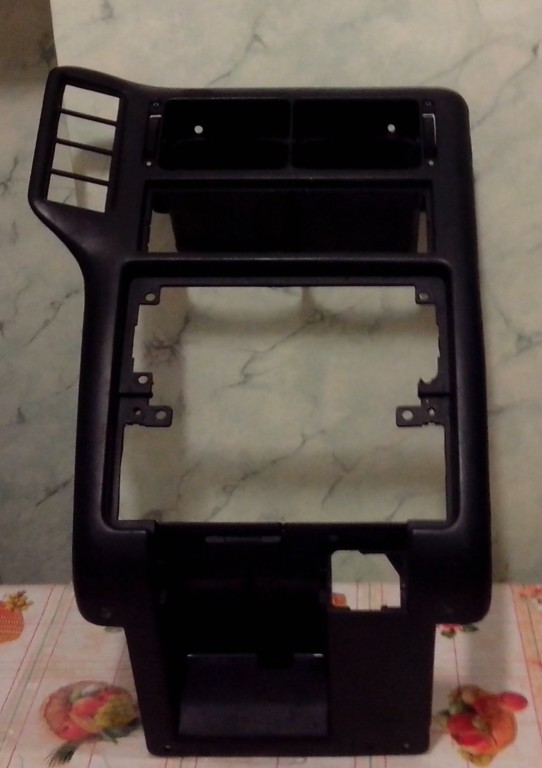

Как и у многих главная больная проблема,куда запихнуть монитор?
Думал долго.Сначала хотел вместо отсека для магнитолы однодиновый, выдвигающийся поставить,но почитав темы про шестеренки и шлейфы,отказался.Было в конце концов решено расстаться с центральными воздуховодами...

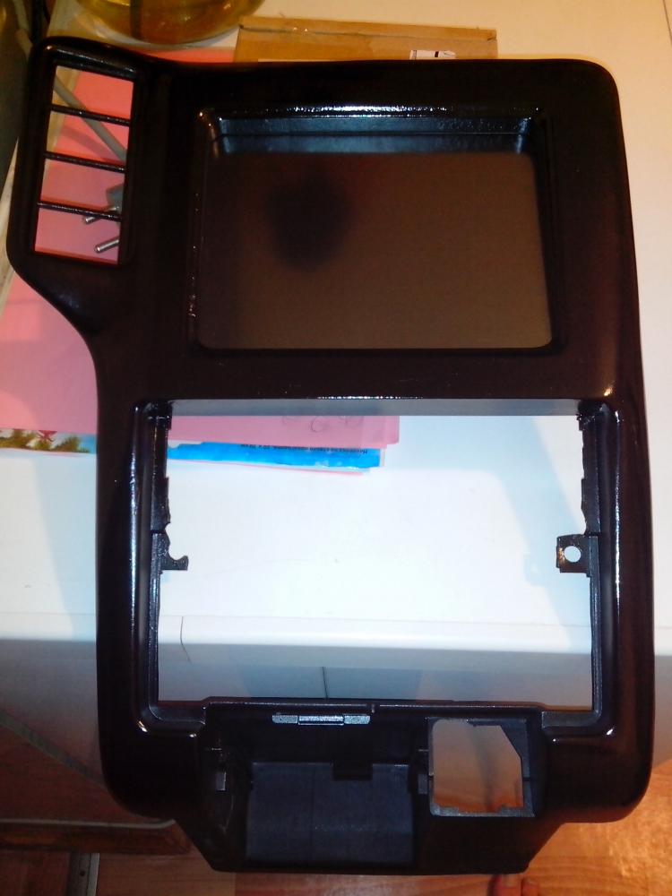

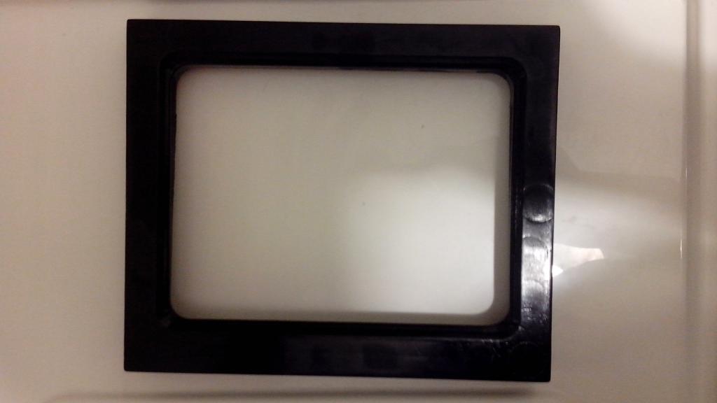

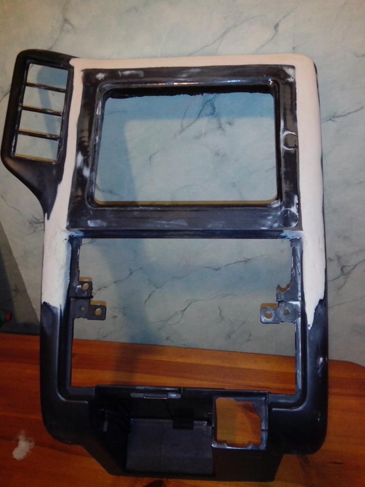

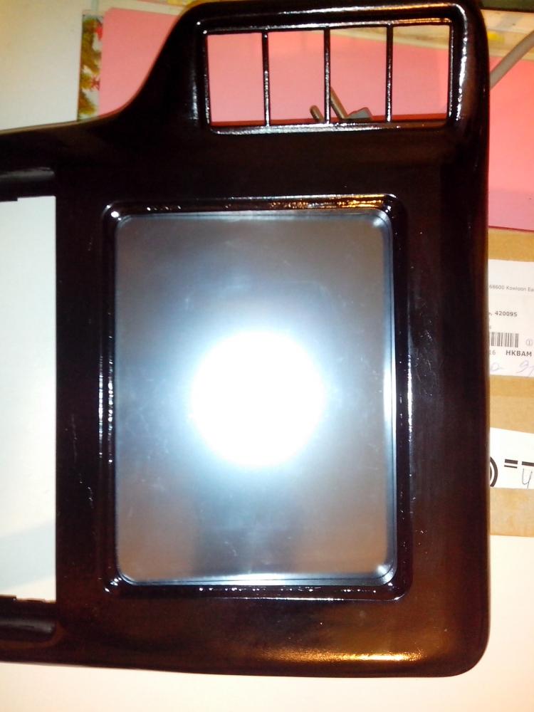

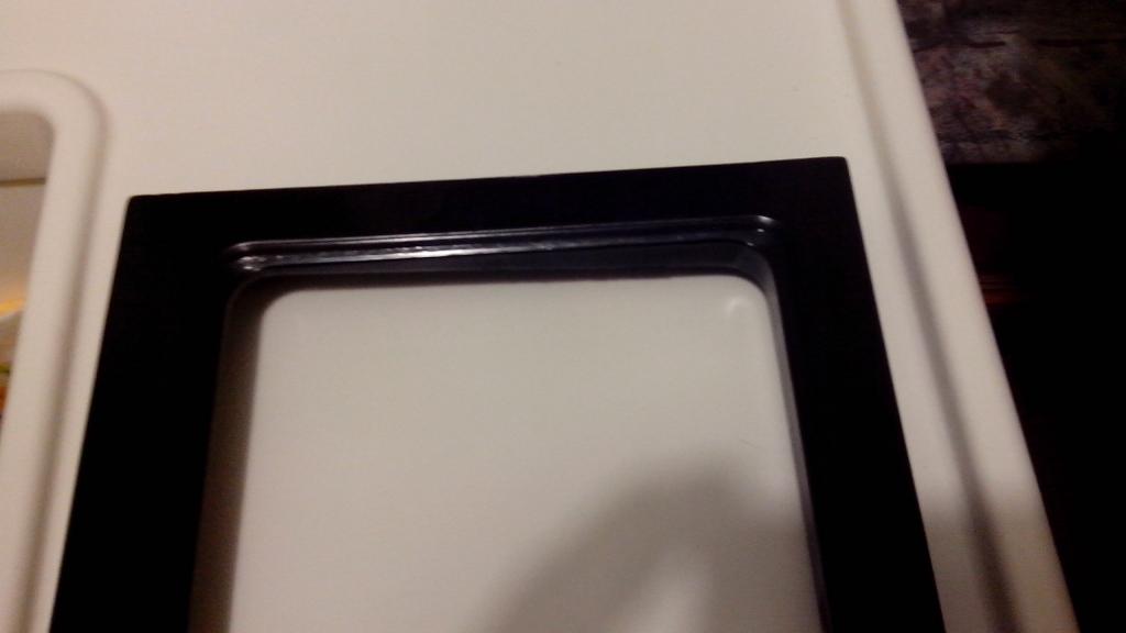

Некоторые фото рамки и панели:
ID:	35022   Нажмите на изображение для увеличения
ID:	35023   Нажмите на изображение для увеличения
С уважением, Алексей.

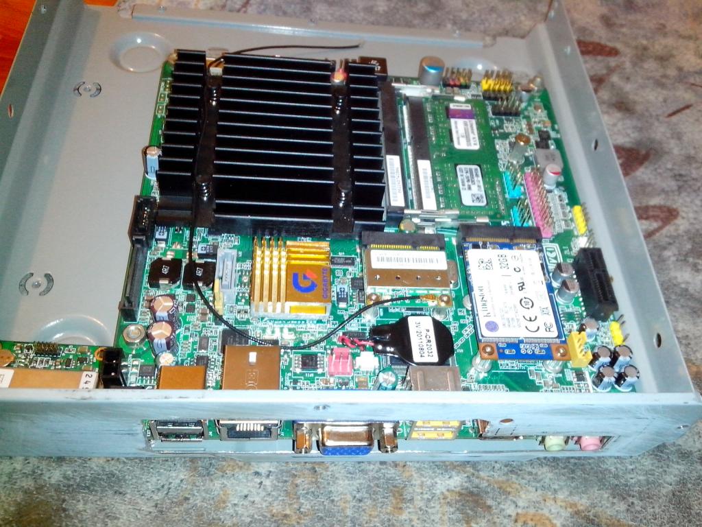

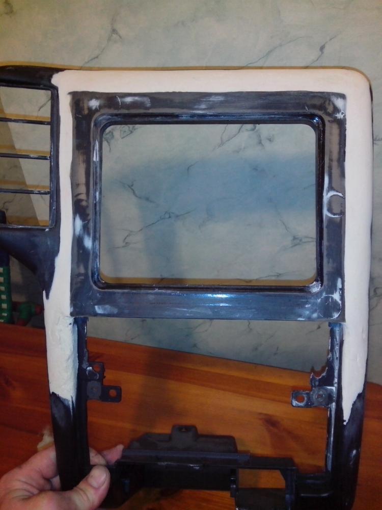

Фото не высокого качества,извиняйте. Шпаклевал и шкурил в первый раз, вроде для начала не плохо
Системник расположился в корпусе от какого то DVD проигрывалеля,мне кажется места там всему хватит.
Вопросы и предложения приветствуются!

Молодца, что решился! Но рамку мне кажется нужно перекрасить в мат или типа того, чтоб не блестела.

Спасибо! Красил в матовый,не понравилось. Да и эта тоже не совсем,что хочу. Нужно что то среднее,чтоб между тем и тем было...может кто подскажет такую чудо краску?

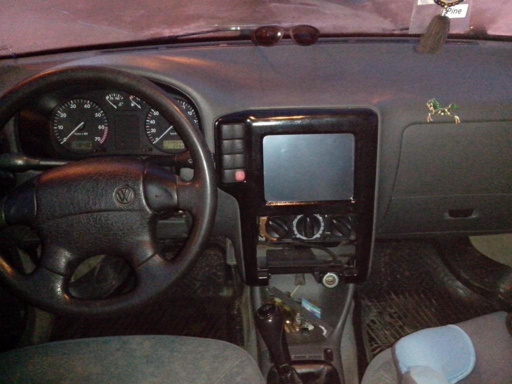

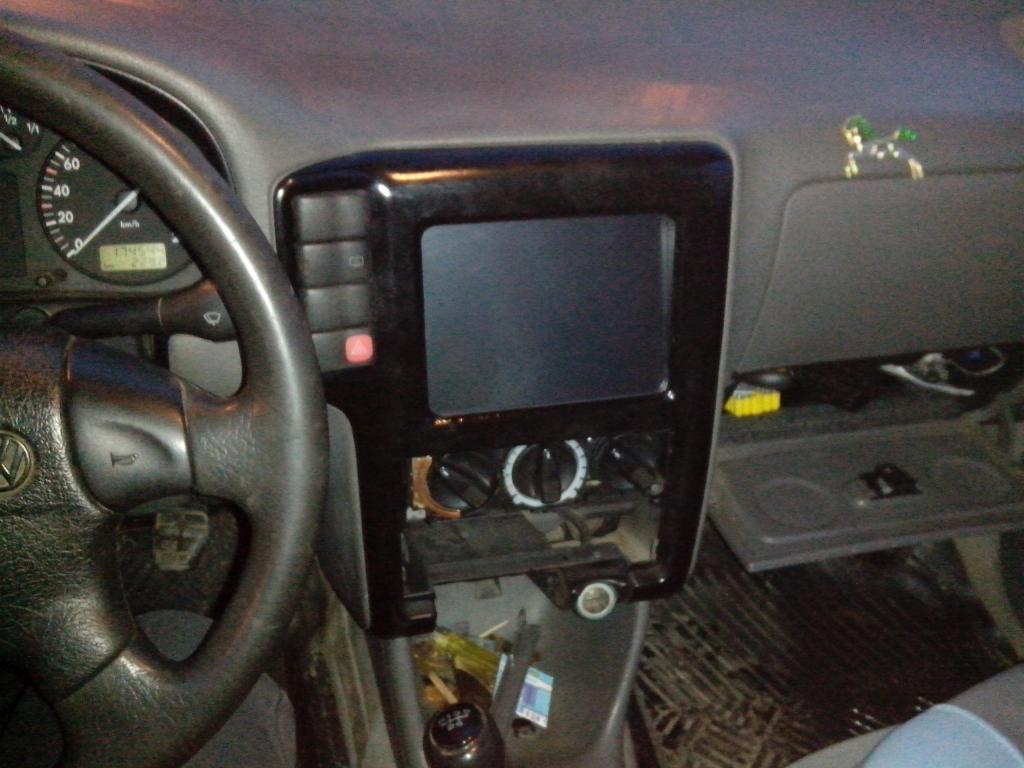

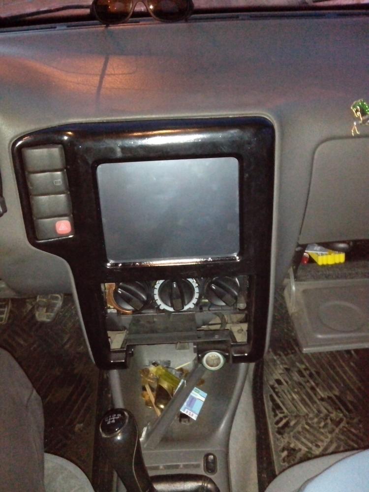

Сделал примерку... вроде не плохо. В целом,экран чуть ниже панели приборов

Привет, в цвет пластика салона покрась, а так отлично смотрится.
С удовольствием покрасил бы,но какой краской? надо конкретное название....

Посмотри в баллончике краску для бамперов, цвет Gray (серый). Я такую использую для подкраски бамперов и обвеса,
она спецом для пластика, сначала её, сверху эмаль кладу ( у меня чёрный пепелатц).
Марку указывать смысла наверное нет, у меня баллончику года три-четыре уже, хотя...фирма Dupli - Color (Bumper Coating).

Как вариант, можно в баллончике готовую купить, как выше советуют, а можно взять какую-нибудь деталь интерьера и пускай подберут краску в цвет методом колеровки.
По крайней мере я так сделал. Краску брал германскую, не помню марку.
Не знаю, есть у вас такое в городе.http://www.color1.ru/index/aehrozolnye_kraski/0-26

Спасибо за советы,будем искать тогда
Еще была мысль обтянуть все это дело 3D карбоном,как это будет выглядеть,интересно? Просто панель серая,тут еще и карбон серо-черный,вроде как симпотно должно быть...
