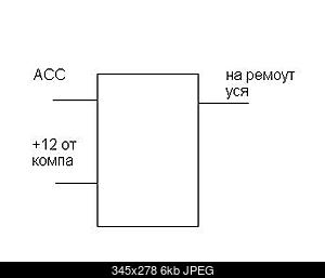

чтобы усилки были только когда включен комп, но не было щелчка по его выключению предлагаю поробывать такую схему
нужно взять микруху (логическую "и") у которой ны выходе будет еденица в том случае если на входах двух входах будет еденица
кто у нас большой спец по логическим микрухам? единственное к ней требование это безразличе к напряжению питания (9-20В)

реле жрут 200мА, а микруха 5-10 мА
почему будет бухать? у тебя же не бухает...
