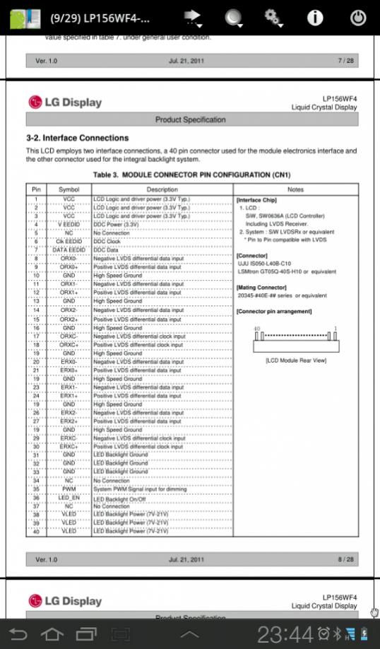

В даташите на матрицу указана распиновка оной, но в шлейфе к этой матрице нет проводов идущих к кконтроллеру по следующим пинам:
1. (Vcc) LCD logic and driver pover (3,3V Typ.)
6. (Clk EEDID) DDC Clock
7. (DATA EEDID) DDC Data
Почему эти пины не задействованы?

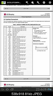

Старый 08.04.2014, 17:21   #7
Lonely
Регистрация: 15.02.2014
Город: Магадан
Регион: 49
Машина: TLC 80
Сообщений: 27
Lonely is on a distinguished road
Lonely вне форума   Ответить с цитированием

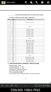

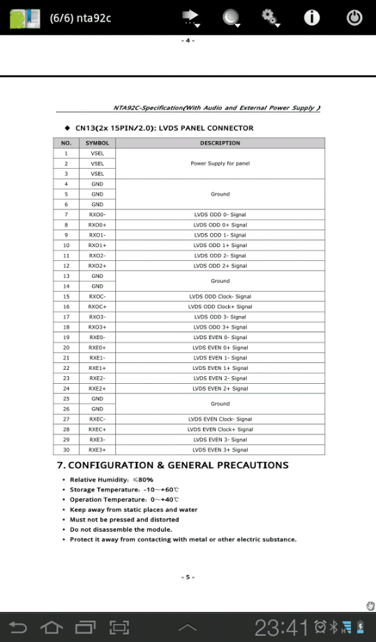

Старый 08.04.2014, 17:24   #8
Lonely
Город: Магадан
Регион: 49
Машина: TLC 80
Сообщений: 27

Vsel контроллера соответствует Vcc панели, если на нем 3,3В, но скорее всего так оно и есть. Если контакты панели
4. (Vcc) LCD logic and driver pover (3,3V Typ.)
не идут в контроллер, значит они ему не нужны и на них можешь забить, они все равно не используются. Пины видеосигнала из названий я думаю понятны, как должны быть подключены. Соответственно на них должны быть дифференциальные сигналы. Их можно увидеть осциллографом. Осталось проверить, что бы подсветка была подключена и на ней было питание (пины на матрице 31,32,33 и 38,39,40), а также на на 35 ножки матрицы был ШИМ, на 36 была 1, т.е. включена подсветка. Ну вроде бы все, как то так.
han2001 вне форума   Ответить с цитированием
