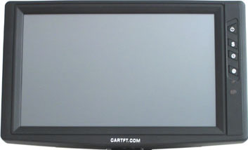

Трансрефлективный монитор - CTF800-SL - VGA 8" TFT Touchscreen - [LED-Backlight] -TRANSFLECTIVE PRO. Однако, ужЕ хочу 10-ку с емкостным тачем как у комрада sirota

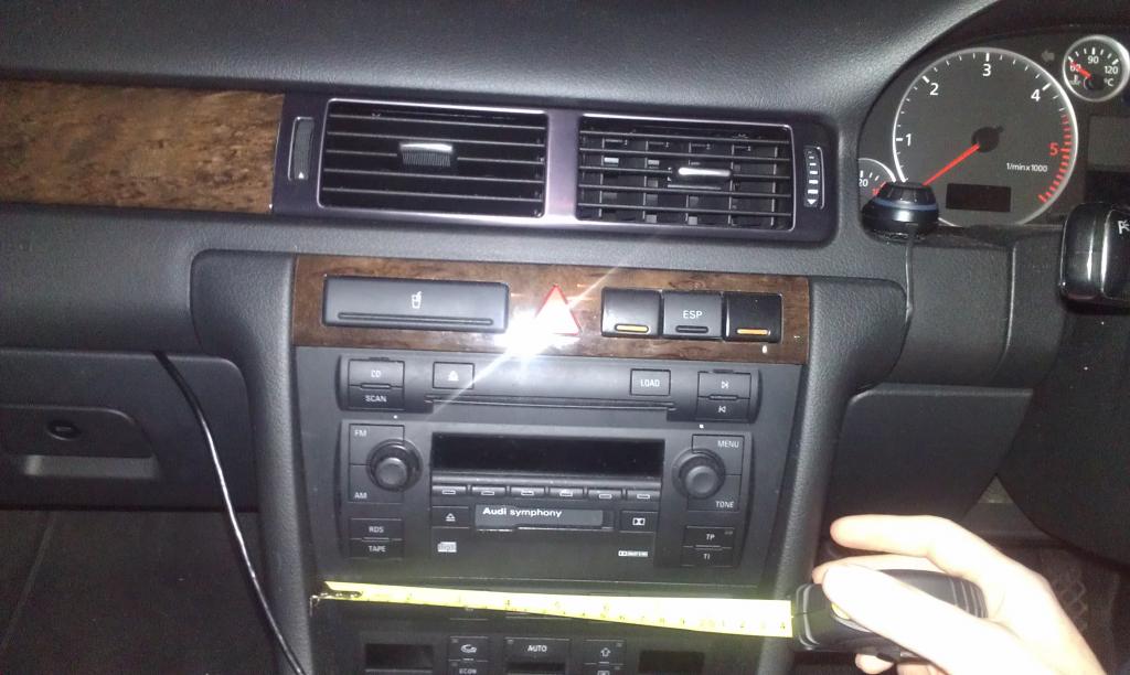

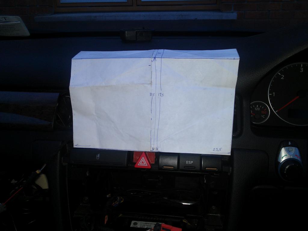

Покурив другие проекты, я прешел к неутешительному выводу: дизайн моей торпеды и центральной консоли самодостаточен, лаконичен и, соответственно, ниразу непрост к органичному вживлению моника на 8 дюймов с евойным корпусом.
Так что, я, даже спустя полгода с начала задумки проекта, смутно себе представляю как и где он, моник, осядет.
Как и все начинающие я пока не хочу резать торпеду, удалять центральные воздуховоды, но не исключаю такого варианта, потому как это место само просится под монитор.
Была мысль вкорячить моник вместо магнитолы (размер моника как раз с таким учетом и выбирался) но, покатавшись пару дней с монитором поставленым временно возле центральных воздуховодов, мне показалось, что все-таки там удобнее, и глаза не нужно опускать слишком низко, чтоб посмотреть на навигацию, да и переносить магнитолу в другое место ( да и куда? она ж здоровенная... ) тоже не хочется. К тому же аудиовход в систему уменя организован через CD ченджерный вход на штатной магнитоле с минимумом усилий. К тому же магнитола нужна как аудиоусилитель, ну и как радиоприёмник на всякий пожарный.
На данном этапе примеряюсь соорудить свою рамку и поставить монитор сразу над ГУ, закрыв центральные воздуховоды и перенеся кнопки (еще не решено куда). Вот только в рамке он толстый, зараза, да еще будет встроен в мою рамку... Так что, похоже, что всё это дело, таки будет несколько выступать-нависать над ГУ. Разбирать новый монитор, пока, не хочу, бо 2 года гарантия.
Рамку, думаю, сваять из подручных средств. А - ля с козырьком от солнца, и потом обтянуть кожей/кожзамом, чтоб максимально было похоже по текстуре на торпеду и в идеале выглядело как одно целое.

Был у нас в семье Audi allroad в кузове c5 и с магнитолой Symphony II, и я примерял в него 10" широкоформатную матрицу(16:9) от нетбука самсунг, и она туда вставала как родная , и по высоте, и по ширине.

Да, думал я эту мысль, и видел где-то проект с монитором от нетбука или даже весь нетбук встроенный... Но, чтоб монитор не слепнул на солнце, я решил поставить трансрефлективный монитор. По сравнению с нетбуком проиграл я ,конечно, в разрешении матрицы и ея яркости, но, зато на прямых лучах солнца - надеюсь выиграл. Ну и встроенный тач конечно же это плюс. И, наконец, ну не знаю, моник на 10" ИМХО выглядит чужеродным в машине, хотя, оно, несомненно здорово, когда картинка большая...
Мне кажется 9" это самое оно.
Но, хороший трансрефлективный моник 9-10" стоит космических денег...

В этом кузове монитор замечательно встанет на место магнитолы, нужно всего лишь сделать рамку объединяющую обе части (магнитолу и кнопки сверху), покрасить ее подобрав цвет под штатный.
Симфония конечно смотрится отлично, но она бестолкова по функциям и качеству, да и как я уже говорил неттопы грузятся очень быстро и заменяют все магнитолы только так, ну, кроме DENONов и подобных хайэндов
Да, была такая мысль. Но, моя магнитолка:
Регулирует громкость звука;
Включает-выключает комп;
Она же усилитель (могу ошибаться, вроде слышал что в моем аванте колонки активные);
Она же включатель штатного сабвуфера (не нужно париться с проводкой);
Она же радио (хоть и очень редко) и есть желание за DAB тюнер, но это потом;
Она же подсветка регулятора громкости стоковая (мелочь, а удобно на данном этапе);
Комп, к сожалению, не влезает в штатное место магнитолы без серьезного хирургического вмешательства. Моник на 8" влезает, но я уже хочу 10". Вернее, 10" для навигации на повыше и на торпеде, а вот 8-ку для ... (вписать нужное) можно будет вкорячить на место магнитолки, примерно как у комрада Bersenev. Потом, если руки дойдут.
И, пожалуй, самое главное - она расположена очень низко. Для музыки оно, конечно, пофиг, а для навигации это плохо. Меня напрягает, когда экран так низко, что и не безопасно при вождении.
Вот на уровне приборки самое оно. Прокатился я тут, надысь, с оказией, на А7 со всеми приблудами и поворачивающимся на торпеде экранчиком и еще раз утвердился в своем мнении, что мониторчик-то свой можно и еще повыше поставить... Правда нужно решить вопрос эстетического его вписания в интрерьер и солнечный лучей. Инжинеры Ауди это решили. Я, конечно, так красиво не смогу, но постараюсь сделать симпатичненько.
На предмет качества звука ГУ спорить не буду, надо будет сравнить со внешней звуковухой, чуть позже, когда поставлю. По сравнению со встроеной звуковухой звучить как-то по-другому. Не хуже, но и не лучше. И, чувствую, может звучать лучше. Но это дооооолгая, вдумчивая и не дешевая тема.
Так что взвесив все "за" и "против", на данном этапе магнитолке - жить. А там, глядишь, и в сарай С6 переедем...
