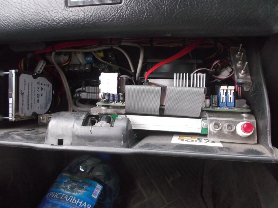

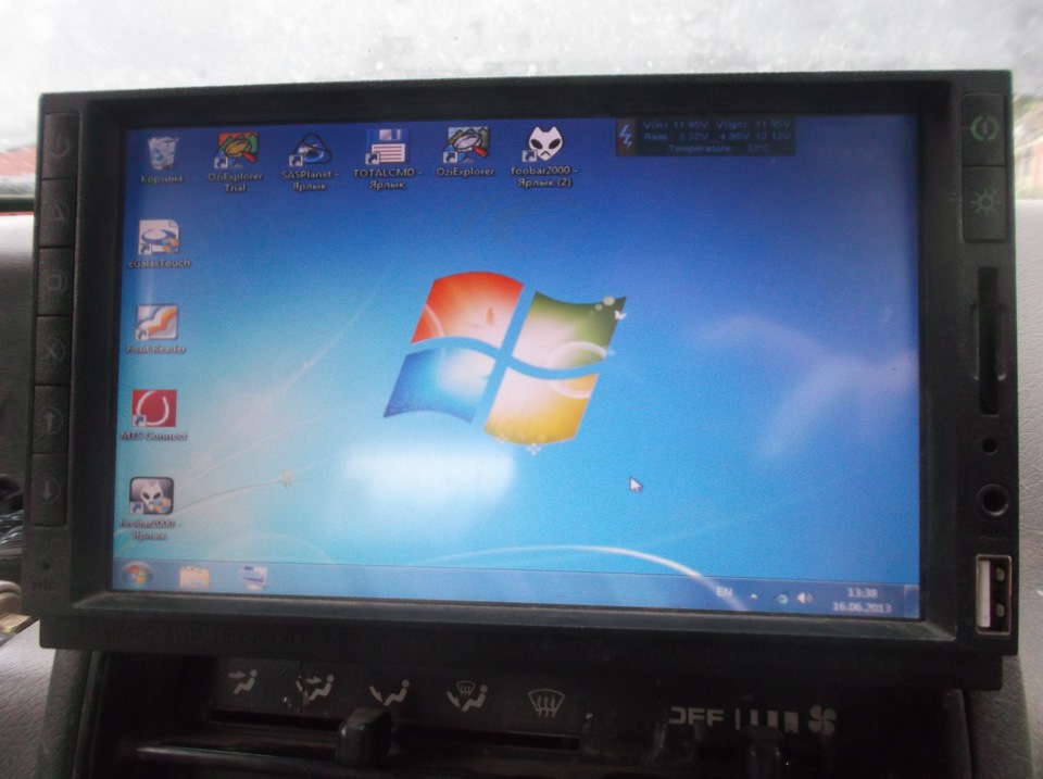

Почитав этого замечательного форума тоже захотелось сделать карписи =)
Цели ( по приоритету ):

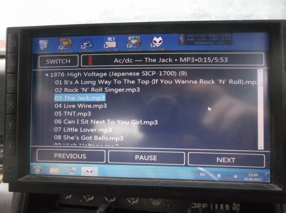

Музыка
Навигация
Диагностика
Содержимое:
мать Intel
проц e7400
память ddr3 4g
БП m4atx
gps digma m1
2 усилителя helix x-max 4.1
монитор 7" Samsung
винт 2.5 500gb
звуковушка creative audigy 2zs
распишу более подробно =)

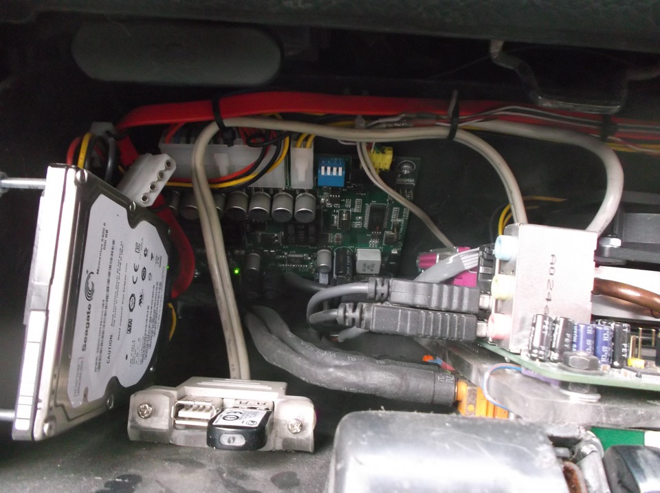

мать ведет себя вполне адекватно, при всех манипуляциях с pci досихпор жива, еще не мешался бы на ней LPT было бы замечательно, не хватает usb портов ( планирую низкоскоростные устройства повесить на usb hub )
проц как проц, думал в жару перегреется, но не случилось этого.
память попалась низкая, очень сэкономила место.
БП очень порадовал, действительно качественная вещь, обилие настроек и функционал который действительно необходим карписи ( включение при ацц и ремоут для усилков, у меня еще отдельно тумблерками выключить можно )

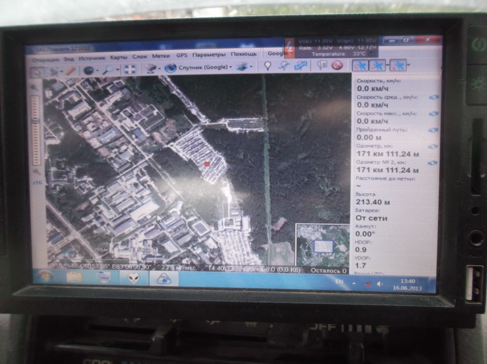

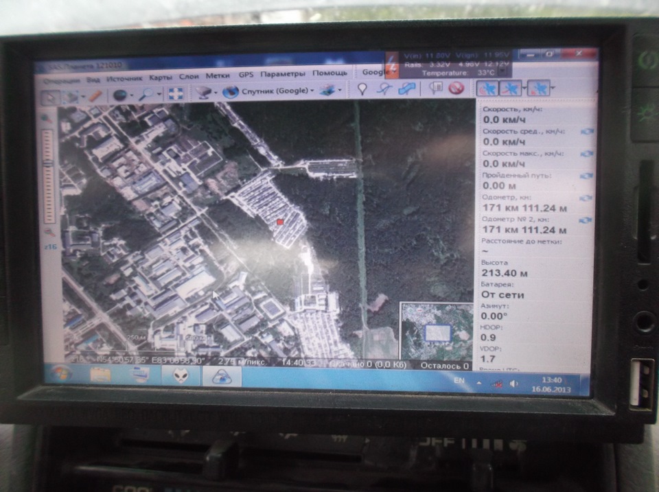

gps на удивление оказался очень быстрым в поимке спутников, а также в хорош устойчивом сигнале ( проверено было в овраге в чаще где всякие гаджеты на навителах теряли связь ) отлично работает с sasgis
усилки как усилки, организована поканалка, но об этом в последнем пункте =)
монитор порой вызывает противоречивые чувства. С одной стороны богатый функционал ( регулировка подсветки, притухание от габаритов, КЗХ и AV2 ) с друой стороны качество оставляет желать лучшего, ИК пульт так и не смог заставить работать. Подключен по VGA, тач работает оч хорошо.
винт простая 500-ка была куплена новая и установлена и похоже зиму не отживет, мне тут говорили не парься ставь обычный 2.5 винт жить долго будет, но не тут то было, уже сейчас если валить по кочкарям то музыка исчезает до тех пор пока не остановишься.

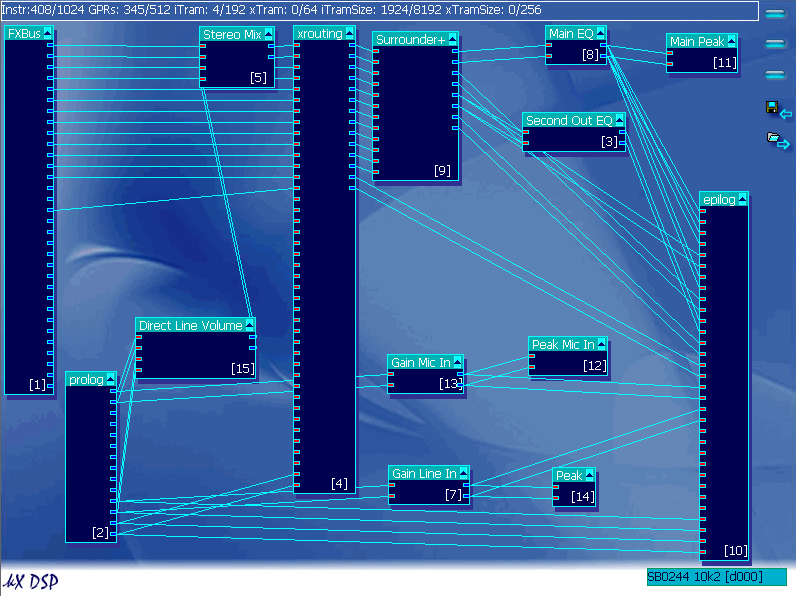

ну и самое интересное эта звуковушка. Под нее собственно и строилась вся эта система, выбиралась мамка именно с pci слотом. Эта звуковушка на мой взгляд хороша своим драйвером KX а именно KX DSP, это посути ASIO ( а может оно ) и можно делать с каналами что угодно ( на фото не мой конфиг ).
Планируется установка самодельного модуля управления плеером. Энкодер и 6 кнопок которые будут подключены к arduino micro. Насколько я понял она умеет прикидываться HID и для эмуляции нажатия кнопок есть даже готовая библиотека.
За эстетику не судите, машина не для эстетики =)

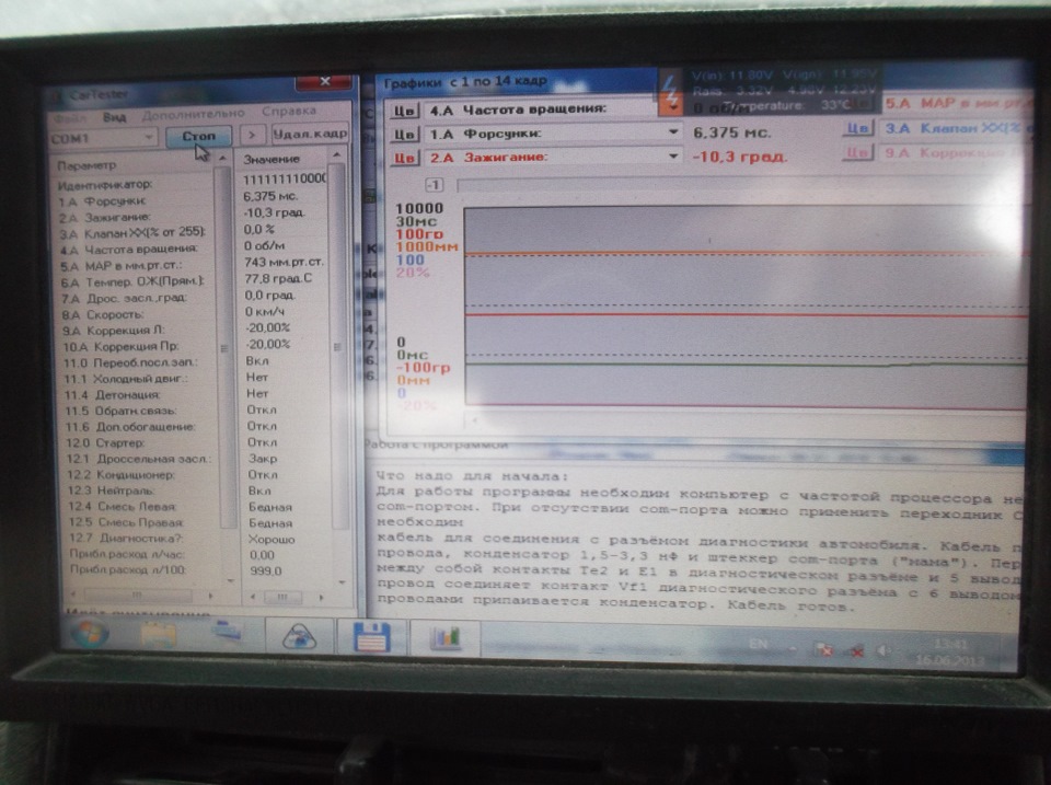

Возник вопрос. Как ты организовал диагностику? Ведь протокол у Эски не стандартный.

Сообщение от putok Посмотреть сообщение
Фронты с тылами поменял ? Тут это просто делается и пользительно для кач-ва. Скучаю я по драйверам KX, очень нравились.

у меня двигатель 3s-fe там древний тоётовский протокол который читается картестером
это на первой панельки настройки ? тогда это модуль сараундер а я его выкинул =)

То, что можно поменять фронты с тылами, это и была основная причина поиска и установки КХ,
ибо цапы разные, тыл не буферизирован и там I2S, а фронты на АС97. Разница в звучании была
большая даже на плохоньких акустике и усилителе. Да, давненько-же это было...
Вообще-то по дефолту после установки уже поменяны фронты-тылы, но если ты там порылся, то
по незнанию мог и неправильно включить. В сети гуляет файлик помощи очень подробный по установке
и настройке КХ драйвера - kxhelp_ru.chm.

оууу, спасибо поковыряю на неделе =)
