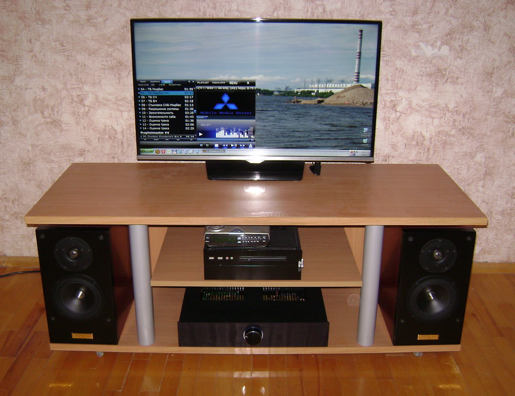

Собрал (почти) его в корпус. Послушал... пока без ЦАПа - по аналогу. Источник Asus Xonar DX. С акустикой ArsLab AC-1 звучит действительно очень хорошо - офигенная сцена, очень чистый и прозрачный звук и самое главное - совершенно не утомляет, даже на достаточно большой громкости, басы очень достойные для полочной акустики. Что интересно - абсолютно нет никакого фона При отсутствии входного сигнала сую ухо в колонку - полная тишина. Так же отсутствуют щелчки при включении и выключении.

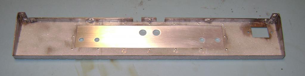

Вот что на данный момент случилось с корпусом (кликабельно):
Покрашено неплохо, хотя местами краска отваливается , но цвет... не пришей к кобыле хвост
Вопрос: нет ли у кого возможности профессионально (желательно в заводских условиях) перекрасить это безобразие в черный цвет? Естественно, с обдиранием старой краски. А то совсем некрасиво.

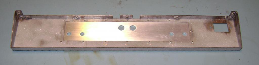

Оставил все как есть. Никто не берется его перекрашивать, и уж тем более что-то путёвое с мордой сделать...
Морда многострадальная - сначала её пытались анодировать (получилось полное г-но), потом насадкой на дрель сделал "морозку" (получилось красиво, но неравномерно), потом покрасил (получилось опять г-но), в конечном итоге наждачкой её захреначил и бросил Ну в общем что выросло - то выросло...

Почитал я про этот аквапринт... Уж очень сильно геморойно, еще хуже чем красить. Это я про себя конечно же - для тех кто этим занимается может и ерунда конечно.
Цвет даже не белый. Он очень светло серый. Вот какой-нибудь лабораторный прибор им покрасить - было бы кучеряво. А вот для усилка в жилую комнату - мягко говоря, не айс. А покрашено довольно качественно - все идеально ровно.
Болгарка - не по феншую Я тут в Ашане балончик прикупил - "Смывка для краски" называется, брэнд не помню. Шикарная вещь оказалась!
Побрызгал им морду (усилителя ) (была окрашена пару-тройку дней назад, т.е. краска уже полимеризовалась), подождал согласно инструкции 3 минуты - краска вся вздулась пузырями высотой мм 5 и смылась водой...

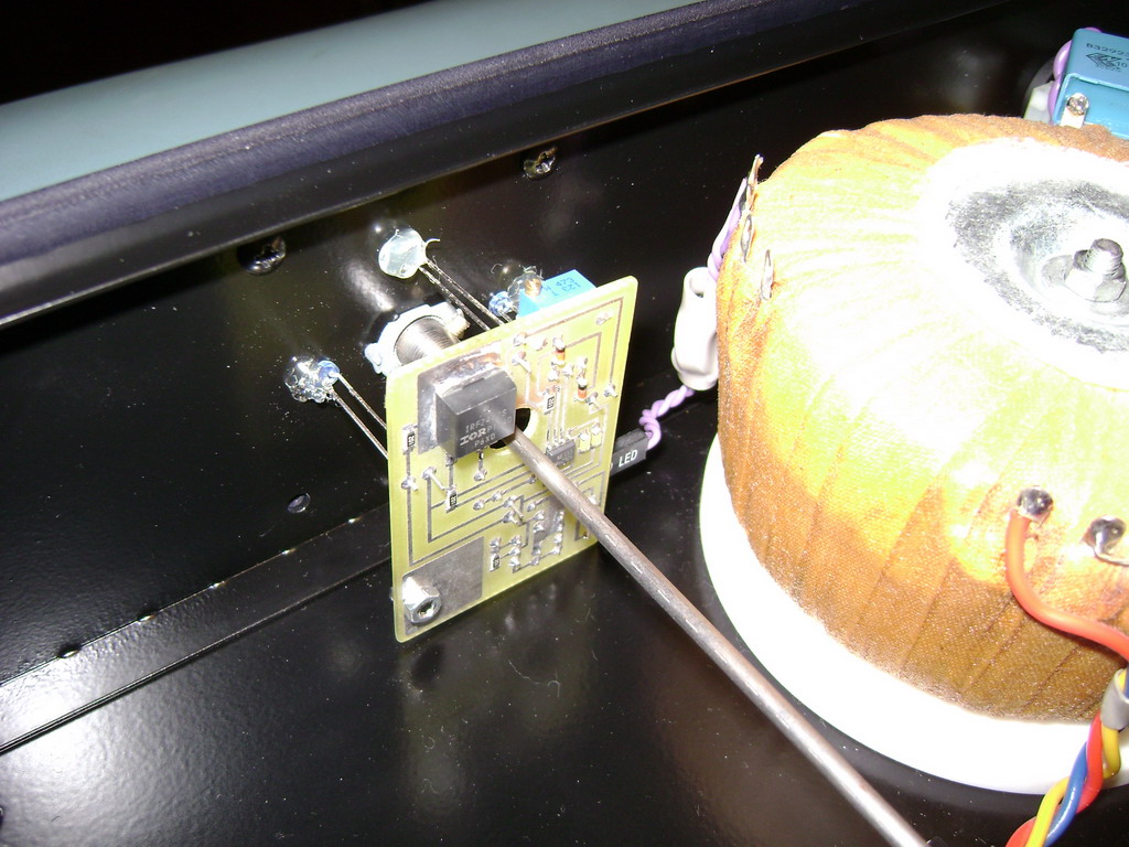

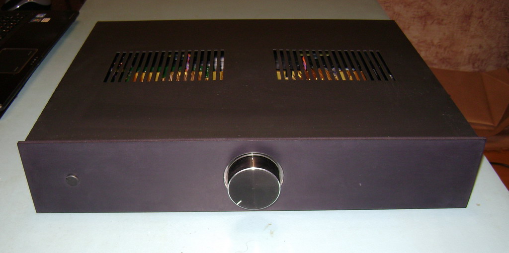

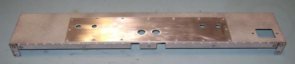

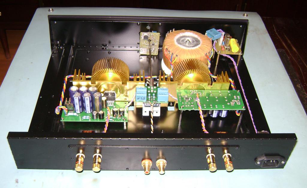

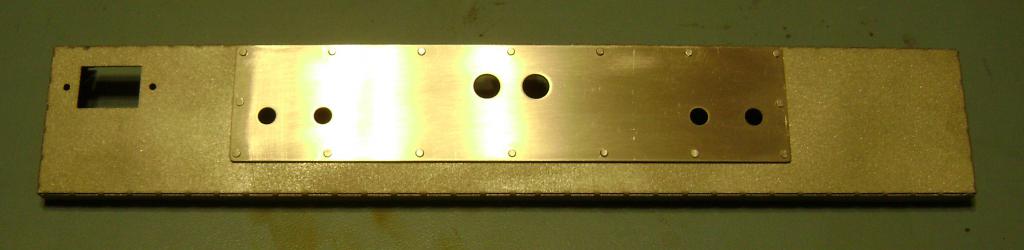

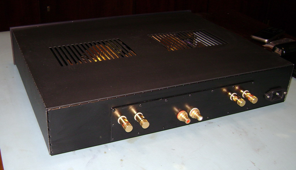

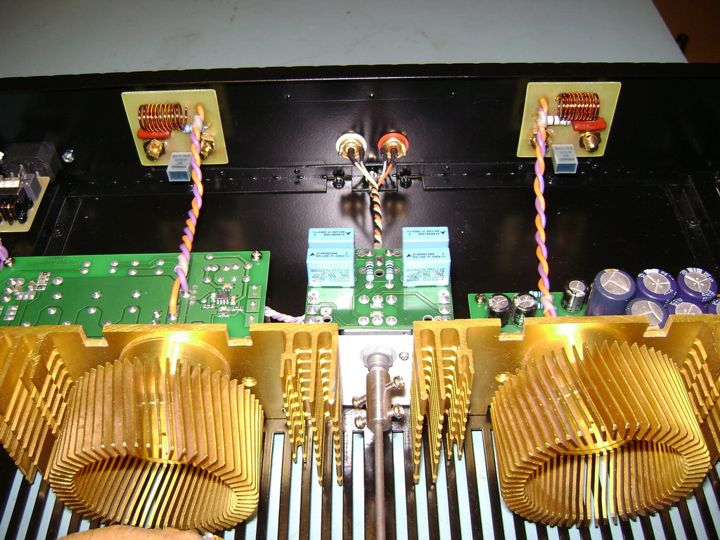

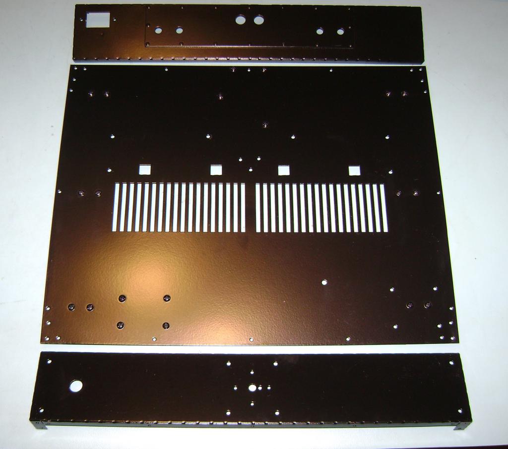

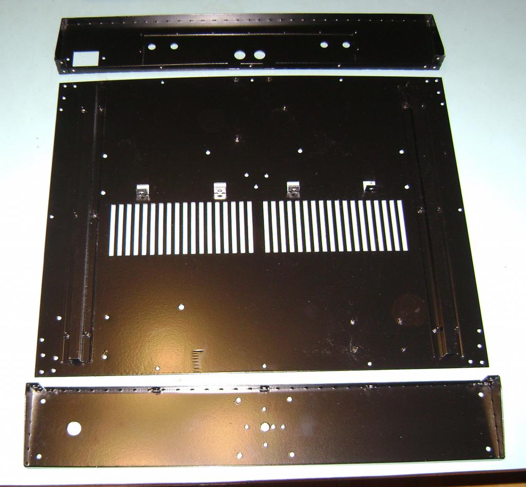

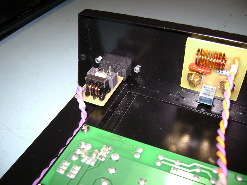

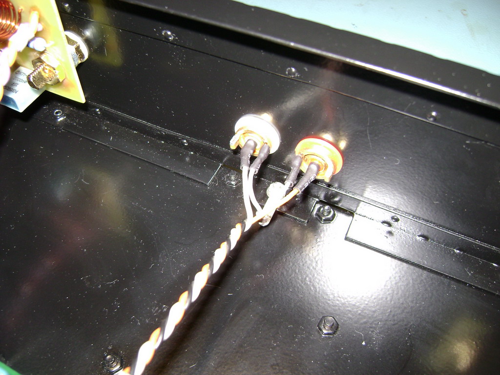

Тюнинх домашнего "Маньяка"

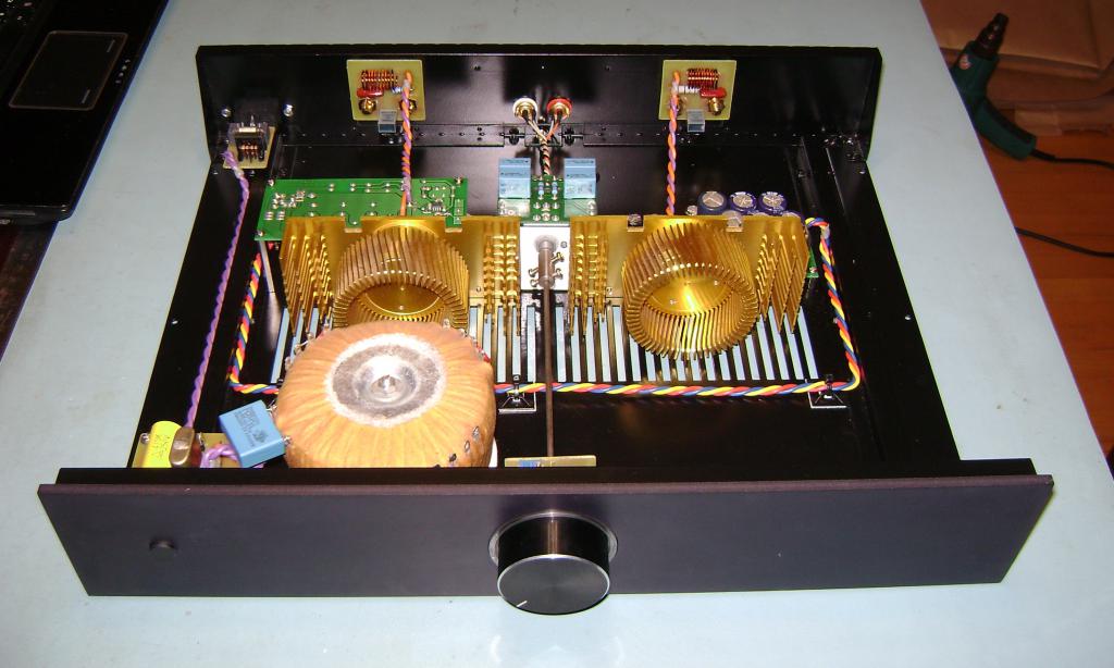

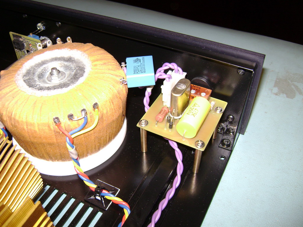

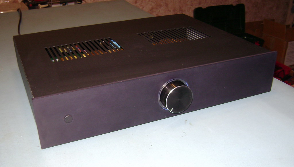

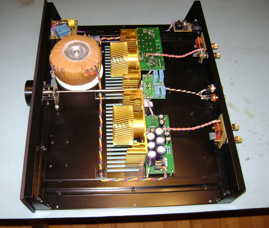

Перекрасил внутренности. Передняя панель и верхняя крышка уже давно были в черном. А началось все с желания заменить входные RCA.
Порошковая краска все же очень сильно добавляет объем - раньше верхняя крышка садилась свободно, теперь же еле натянул - аж выгнуло немного. Так же собирает всю пыль. Но вроде ничё так - юзабельно получилось.
