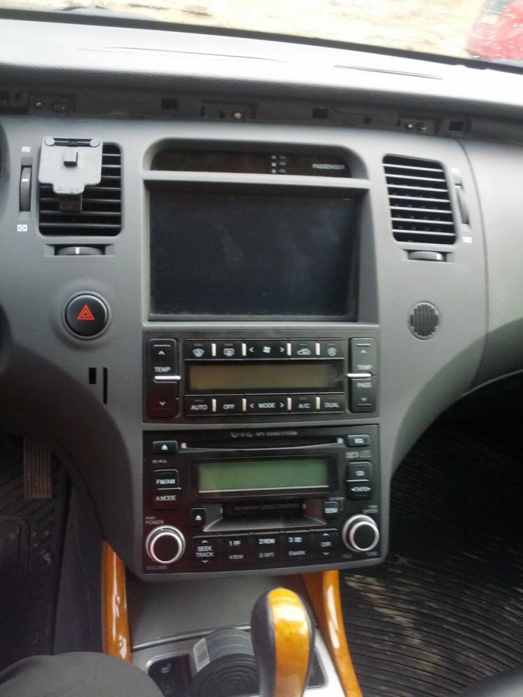

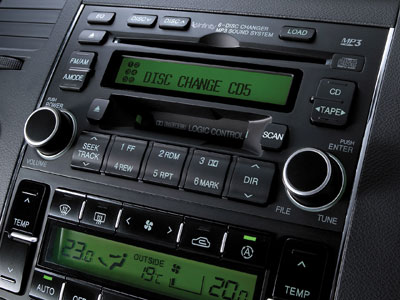

Начнем)).
После продажи компьютера в корпусе Hyundai Santa Fe Подробности тут. была куплена машинка Hyndai Grandeur 2007 3.3L. Мощный комфортный седан, но с удручающей штатной магнитолой. Там даже кассетник присутствовал, правда вместе с МП3 дисководом. От дисков я уже отвык, от кассет тем более, а вот к навигации с камерой заднего вида наоборот привык. Поэтому, как выдалось свободное время решил установить PCCAR. Был приобретен практически полный комплект по объявлению на форуме и Можно посмотреть тут и установлен.
ID:	32407   Нажмите на изображение для увеличения
ID:	32408   Нажмите на изображение для увеличения

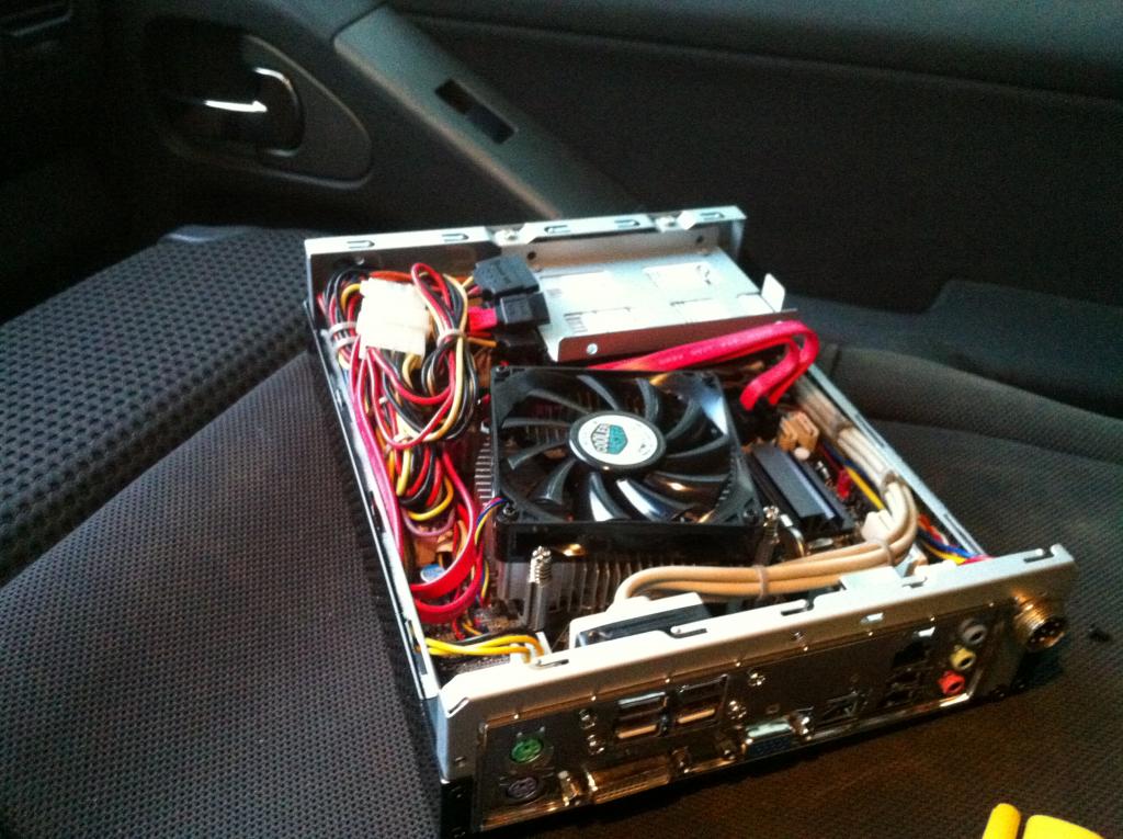

Из уже установленного:
Железо:
Автомобильный VGA/DVI/HDMI монитор LILLIPUT 869GL-NP/C/T с сенсорным экраном
Корпус Mini-ITX
Материнская плата ECS H61H2-I2 LGA 1155, mini-ITX
Процессор INTEL Core i3 2100, LGA 1155
Блок питания E10000-ATX-SE
КЗВ
SSD-32GB +HDD 500GB
WIFI, GPS, BT свистки.
Адаптер резистивных кнопок.
Завтра должно приехать Радио Гага.
СОФТ:
WIN7
iCAR DS
Сити Гид
BLUESTACKS+ Яндекс навигатор
ну и пр.
Название: Фото 13.05.13, 21 16 33.jpg
ВладимирC вне форума   Ответить с цитированием

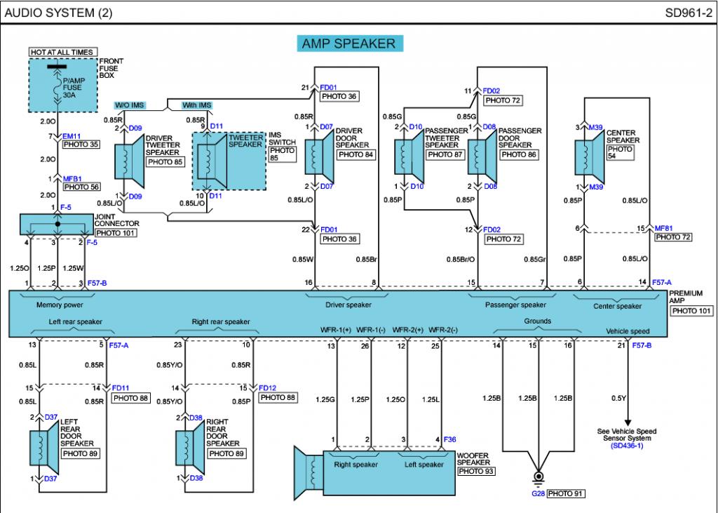

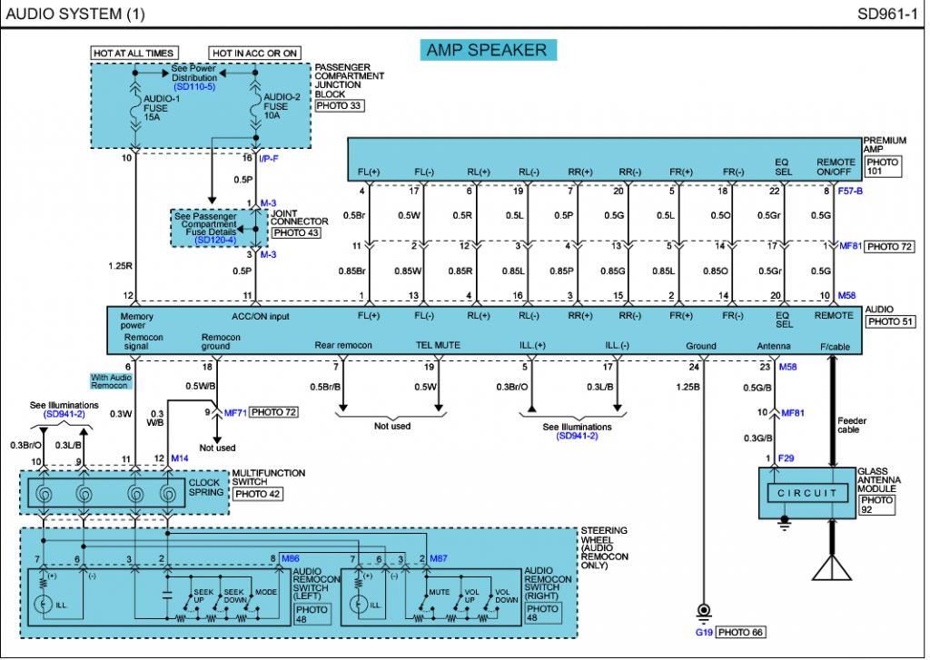

Выложу схемы подключения штатных магнитолы и усилителя.
ID:	32412   Нажмите на изображение для увеличения
