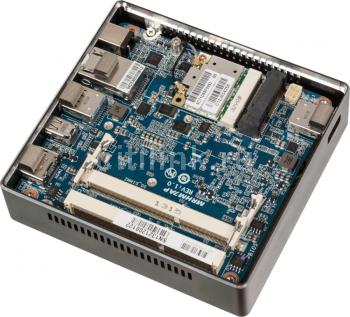

Увидел в одном из инет-магазов Питера.. Вроде неплохая штучка для постройки системы:
Intel Core i3 3227U, 1.9 ГГц (двухъядерный); слотов DDR3 — 2; встроенная графика — Intel HD Graphics 4000 (в процессор); разъемов HDMI — 1; разъемов Mini DisplayPort — 1; портов USB 3.0 — 2; сеть — Gigabit Ethernet; размеры — 107.9 х 29.9 х 114.6 мм
У нас стоит 10450р

Напряжение питания - 19 вольт, ток 3,42 - мощность 65 ватт. Несколько портит малину необходимость сооружать преобразователь 12В-19В с включением/отключением от АКК. Или он заработает от 12?
Более подробные спецификации:
http://www.gigabyte.com/products/pro...px?pid=4604#sp
Тут похожий девайс, счастливый владелец скоро его поставит, я надеюсь:
http://www.pccar.ru/showthread.php?t=14843&page=19
Интересно, какое реальное потребление тока, там стоит процессор с TDP 17W, ну еще ватт 10 на чипсет, откуда 65 ватт-то?
