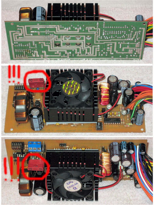

Вот сеня добивал свое чудо и выснил еще одно чудо , и пообщавшись с людьми с форумов , кто занимается разработкой импульсников - тоже мне никто не смог ответить ........
Теперь пивожу вопрос тут .....
Мы же пушпулы рассматриваем , я вот свой ковыряю , там - еще народ пытается двухтрансформаторный сделать , и серегин .....
И мой и тот двухтрансформаторник пока кусками ... сделаны ........ но вот пока делая эти куски и вычисляя кпд и зверско грузя свой блок магазином сопротивлений( который кипятил мне ведро воды ) ....... я набрел на странную идею ......
собсна - ща бум рассматривать серегин блок, картинка взята из темы про этот блок и на сайте его такая же есть ........
теперь как грится "лук эт зе пикча"
Там мы видим предохранитель на 10А
теперь простейший рассчет , на заведенной машине - возьмем по максимуму 14.4 вольт бортовой сети мы имеем .....
Тогда исходя из предельного тока для данного предохранителя мы получим максимально значение мощности 14.4В*10А=144Вт - при этом придохранитель будет красный и двымить ......
И это я описал иделаьный случай - т.е. КПД 100%
Теоретически у пушпула кпд , ну возьмем по максимуму, 87-90%
опять возьмем по максимуму 90% или 0.9 ,
таким образом реально мы можем снять с него ( при данном предохранителе ) не более 144ВТ*0.9=129,6Вт
а если возьмем кпд 85 процентов - что близко к реальности, то 122,74
И это заметьте на заведенном двигателе при 14,4 вольт!
Теперь Вырубим движок , напряжение упало до 12 вольт , для поддержания выходных напряжений шим увеличит коэффициет заполнения , сила тока тоже соответственно увеличится - предохранитель пыхнет ..........
чтобы он не пыхнул в этом случае - нужно теперь считать мощность по этому напряженияю
теория:
- иделаьный источник кпд 100% 12В*10А=120ВТ
- кпд 90 % 120Вт*0.9=108
-теоретический кпд близкий к реальному 85% 120Вт*0.85=102Вт
И того МОЖНО СНЯТЬ НЕ БОЛЕЕ 122 ВТ в лучшем случае , либо 108 Ватт при среднем напряжении.......
Забавная мысль не правда ли ?
И еще - перерыл весь сайт - нигде не указан КПД серегиного блока- убедительная просьба - тукните носом
Вот я привел рассчет и у меня возникает вопрос - о каких нафик 200 ватах может идти речь ? - доакжите также рассчетами
Следующий момент - тем кто типа меня собирает все самопалом - просьба померить КПД и описать результаты - токи напряжения с первички и со вторички чем грузите че за приборы юзаете .... ну если не сложно !
Вопрос открыт
( скажу по секрету я его решил , мне интересно - кто сможет реально доказать что с таким предохранителем серегин блок выдаст 200вт - он их точно не выдаст)

На новой версии блока уже стоит предохранитель на 15А, а на старой я ради интереса вместо предохранителя пихал тестер цифровой и он мне показывал на моем компе 17А! Ну а выводы делай сам, я не спец в электрике, просто написал что сам видел.

Vzik вот я и говорю - что показометр показывает 17 А - а предохранитель не горит ......... забавно не правда ли ?

Не ясна суть твоих сомнений, ты считаешь что мой БП не дает 200W?
Тогда читай и считай сам тут:
http://forum.pccar.ru/showthread.php?t=1243
Если ты сомневаешься в пердохранителе, то он там только от переполюсовки, иначе бы не выгорали полевики на 49А (и не от перегрева).
Советую внимательно изучить их характеристики и "быстродействие" данных предохранителей тут:
http://www.chipdip.ru/library/DOC000077225.pdf

Sergey_L так а причем тут конфигурация компа ? ( ну я про вашу ссылку ) - вы магазином сопротивлений нагрузите - тада видно будет
Про предохранители - ща документацию качаю ....... - если там есть ответ на мой вопрос - можете не отвечать ! Так какого всетаки фига при 17А( ну не удного Vzik показометр такую цифру показывает) не выгорает 10 амперный предохранитель ?
И еще - вопрос про кпд остается открытм , если не сложно ответьте ? ну чтоб мы ламеры- извращенцы-садомазохисты( па другому людей палящих кучу транзисторов не назовешь ) хоть знали на что ориентироваться!

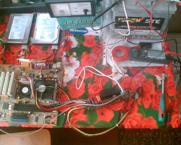

Много читаю форум, вижу что SL PSU реален, работает, и кипятит воду в ведре(с)не мой))) нагружал так, что воняла черная краска на радиаторе, потом коротнул вход и вылетали +12 диоды, менял, теперь пашет как часики и до сих пор кипятит воду в ведре(с)))) мало того что с пять десятков соконфушников его юзают и в хвост и в гриву)))) исчо с пяток десятков его повторили в первоначальном варианте без PIC и у них он пашет ТАК как им нужно!!!
Теперь обратимся к другому БП, в конфе я читаю уже 80!!! пост, а так и не увидел фотки этого чуда((((( и чую. что и не увижу так же отзыва о реальной работе этого монстра((((
PS ну и типа в подтверждения своих жестких тестов с SL PSU......
нагрузка порядка 5 А...привожу фотки реальной работы SL PSU при напряжении аккума в 6,08 вольта!!! канечна аккум почти умер(((, но БП то работает!!!!!!!!!
