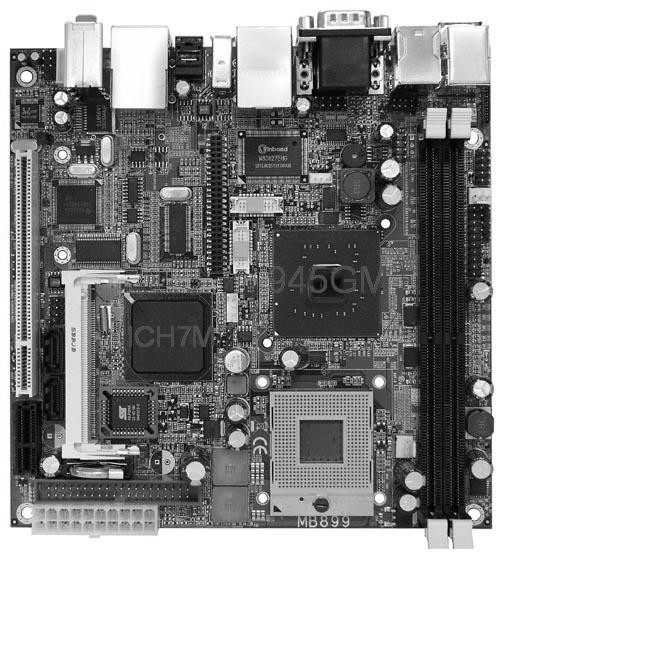

А вообще, я что-то запутался...
Если я правильно понимаю, то все обсуждаемые платы построены на Intel 945GM (aka северный мост, встроенное видео) + ICH7M (aka южный мост, встроенное аудио). Расположены они реально несколько неудачно с точки зрения втыкания периферии в mini-pci (см. рис - я вообще правильно понимаю, что это именно эти чипы?), НО что из них должно греться при использовании компа в качестве carpc?
Видео - по идее не должно т.к. низкое разрешение + не бог весть какая нагрузка (исключение, я так понимаю, использование камеры через on-board DVI).
Аудио - фиг его знает, по-идее может греться из-за большого количества usb-периферии (поддержка usb вроде тоже в южном мосту?).
Я правильно мыслю?

Старый 15.03.2007, 16:22   #10
leman
Аватар для leman
Регистрация: 14.03.2007
Машина: Opel Astra х2
Сообщений: 233
leman will become famous soon enoughleman will become famous soon enough
2aptm
одновременно запостили
Ок, по части видео нагрузка понятно - это видимо видеозапись (вторая висит вроде не внешней карте?) + воспроизведение + нормальное разрешение - значит северный мост может греться...
А южный-то почему - только из-за usb?
ЗЫ. не знаю почему картинка ч/б запостилась, но вроде все видно?
