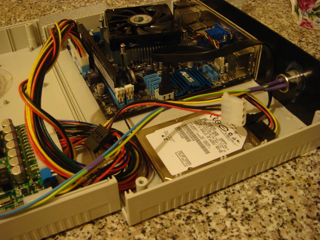

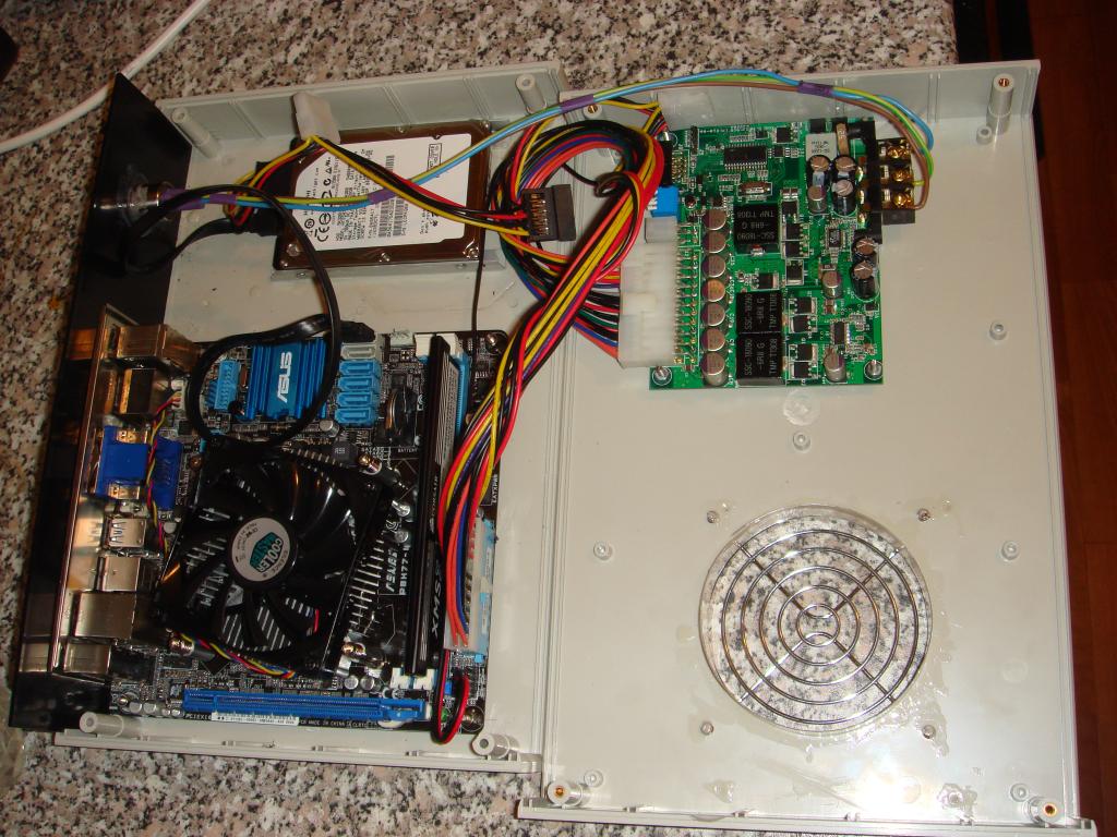

Теперь бежим в магазин покупать комп. Выбор остановил на ASUS P8H77I + I3 3220 + HDD320GB + 4Gb оперативки + низкопрофильная система воздушного охлаждения + BT + Win7x64 + GPS BU-353
следующая проблема – автопитание… тут выбор не велик, но он есть,
главное требование источник питания должен сам управлять включением/ выключением компьютера при наличии/отсутствии ACC, ну и держать стабильно питание, в том числе и в момент запуска двигателя.
Выбор падает на M4-ATX, заказываю, привозят его за неделю, все компьютерное железо интегрирую в пластиковый корпус немного «допилив» его под свои нужды,

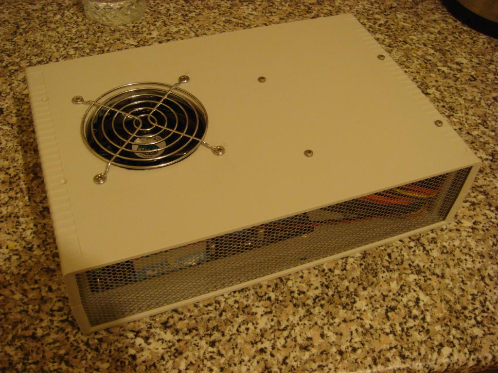

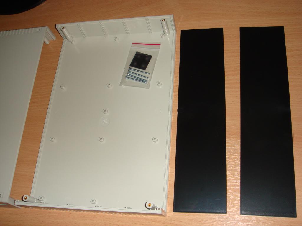

за продажу корпуса отдельное спасибо менеджеру продаж Планар, продали мне таки одну штуку, хотя не продают штучно дешевый товар.
в результате получаем вполне «съедобный» для моих нужд корпус, (кстати передняя вставка корпуса была заменена сеткой), магазинный корпус под материнку формата miniITX использовать не стал, слишком «толстая»:
Ещё раз всё собранное проверяем , запитав от блока питания ноутбука (там конечно не 12V как в авто, а все 19, но M4-ATX выравнивает питание как нужно), на столе все прекрасно работает!

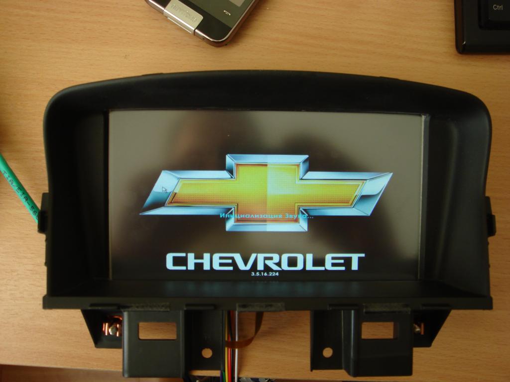

Дальше самое весёлое… интеграция в авто.

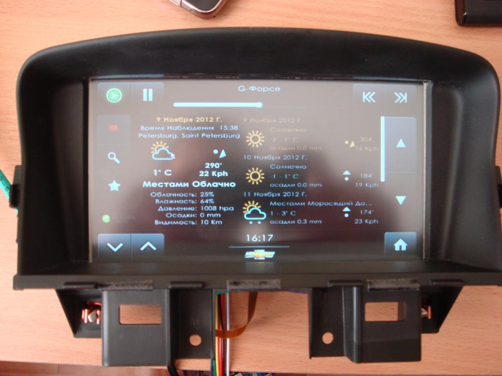

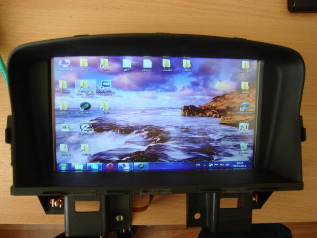

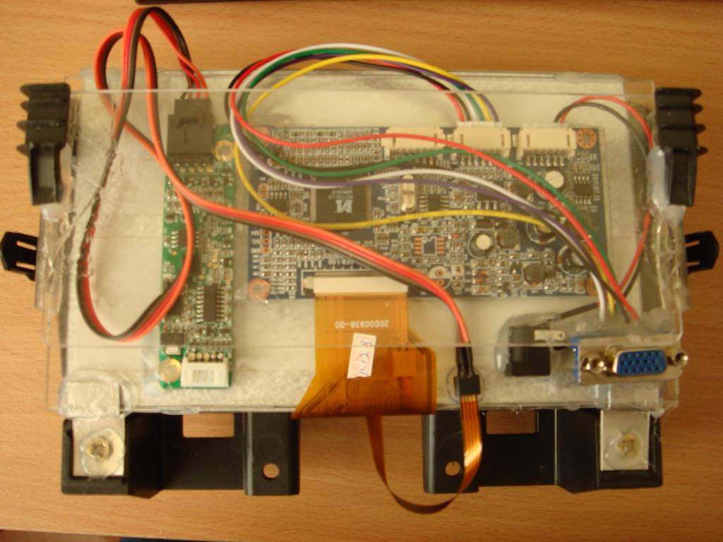

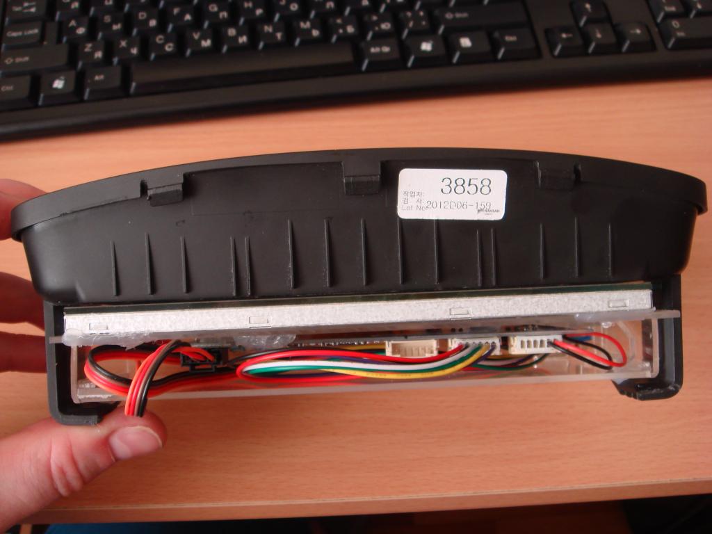

В самом начале реализации идеи, была заказана переходная рамка для 7” дисплея Cruze у ОД, номер рамки 94563858 и USB гнездо 13318778 в штатное место подлокотника: шли детальки около месяца.
Совмещаем дисплей/тачскрин/переходную рамку, получаем вот такую конструкцию…

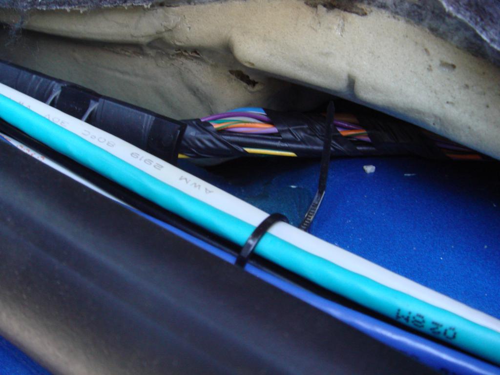

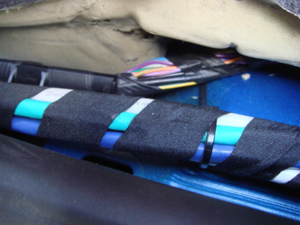

Весь пластик снят, …теперь укладываем наши провода,
- силовой, от блока предохранителей до багажного отделения
- VGA и провод тачскрин от места установки дисплея так же до багажного отделения
- провод питания от места установки дисплея до блока предохранителей

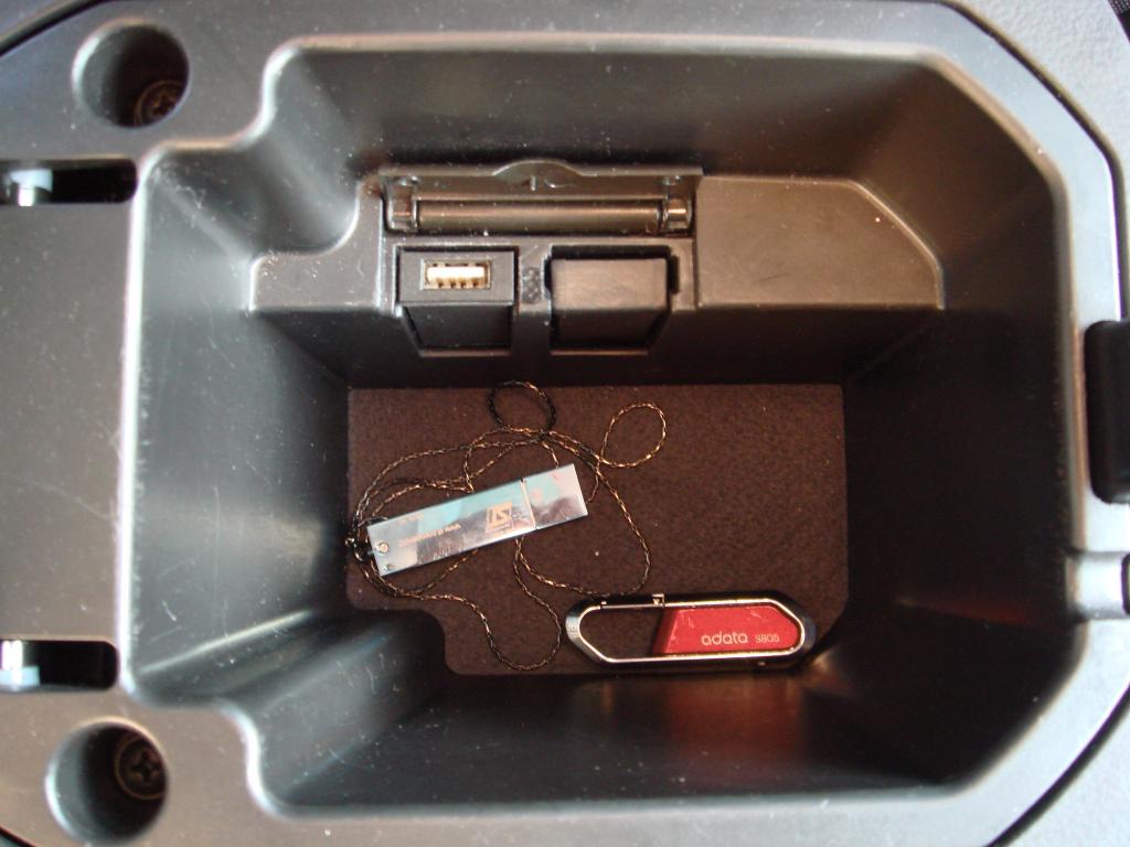

-USB3.0 и LineIN от багажного отделения до левой средней стойки, далее под шумкой водительского седенья в подлокотник, провод микрофона прокладываем далее от средней до передней стойки в район блока предохранителей, далее протягиваем под пластиком передней стойки (там где боковая подушка безопасности прячется(провод укладываем между пластиковой обшивкой и подушкой безопасности, так чтобы не мешать её раскрытию в случае ДТП)), далее под потолочной обшивкой и выводим конец кабеля в районе зеркала заднего вида., в качестве микрофона используем микрофон от старой обычной гарнитуры Genius (ничего придумывать для этого не нужно)
Кстати: Силовой кабель – обычный медный, который используется для удлинителей 220В с током до 10А (3 самостоятельных многожильных провода в одном общем изоляторе) Для этого кабеля использовал предохранитель всего 3А, этого тока вполне хватит для отключения питания в случае КЗ, почему 3А.. - замеры на столе показали, что готовый комп при старте потребляет 1,8А, а в режиме работы всего 1,5А) тут же вспоминаем расчет мощности 12в*1,5А получаем всего то 18W, т.е. модуль питания для компа более 70W (из предлагаемых на рынке) по факту в нашей системе вообще не нужен !
Все провода протянули, получился довольно внушительный объем доп кабелей , теперь выравниваем их всех по длине, собираем в жгут стяжками (специальной автоизоленты на тот момент у меня не было под рукой)

Сам РС разместил в багажнике под верхней полкой (где обычно любители громкой музыки устанавливают блины), крепление сделал через дин рейку,
Сама DIN рейка закреплена болтами к основанию верхней полки через технологические отверстия(новых отверстий в кузове авто не сверлил!)

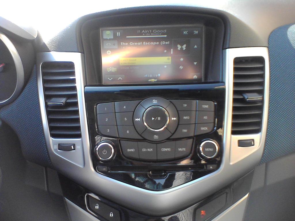

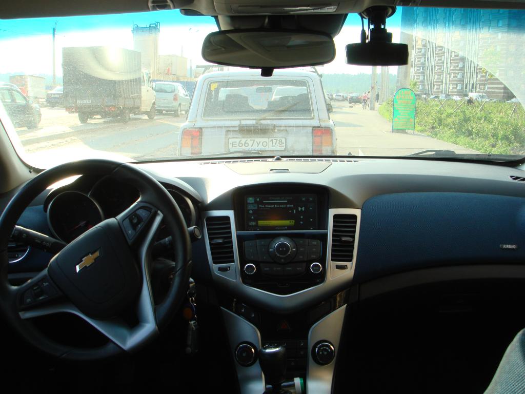

Итак, что в сухом остатке… реализованы– навигация, медиа, телефон. При этом сохранены штатные радио и CD и управление настройками авто.
TВ приемник не интегрировал, а после того как попытался в пробках пару раз кино смотреть, ещё больше убедился, что ТВ это сомнительная и крайне негативная функция..серьезно отвлекающая от процесса управления автомобилем. (интернет ТВ конечно есть мало ли где что ждать придется, на границе например пока в очереди томишься)

Штатная голова осталась на месте и выполняет все те же функции что и ранее, врезку в проводку головы не производил.
использую, верно, только вход AUX (разъем спрятан в подлокотнике, а его место занял USB разъем).
двухстрочный дисплей, который ранее стоял, он и сейчас в авто (только спрятан внутри), без него штатная голова просто не работает, проверял.
его конечно не хватает (если вдруг припрет настройки авто поменять, то без него никак), возможно буду встраивать его в районе верхнего бардачка, видел пару примеров реализации (например http://www.4caraudio.ru/data/big/car...-front-2_1.jpg)
если решишься на реализацию, чтобы проще было интегрировать и не разбирать обшивку порога, багажника и размещать в последнем большой блок PC рекомендую использовать следующее:
готовый комп (поставить SSD)- http://www.ulmart.ru/goods/412373
питание компа - http://www.********/mini-box-DCDC-USB.id16098.html
LCD - http://masterkit.ru/main/set.php?code_id=1184819
последнее (LCD - IPS) буду себе ставить на днях,ибо яркости и контрастности текущего не хватает в солнечные дни (зимой было норм).
ну и тачскрин какой нить с USB интерфейсом подбери
(почему в такой конфигурации себе не поставил?... нашел бы ранее такой маленький комп и блок питания - поставил бы)
